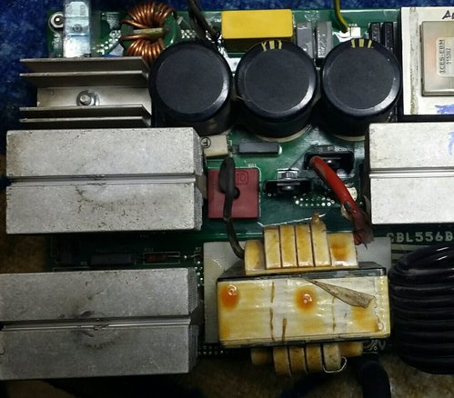

Messaggioda Foto Utentegianny8810 » 6 feb 2016, 19:28
La scheda e questa il componente si trova vicinissimo al rele a 14 volt

Messaggioda Foto Utentegianny8810 » 6 feb 2016, 19:42
Questa e la scheda e il componente e vicinossimo al rele a 14volt,x favore qualkuno mi dia una mano grazie

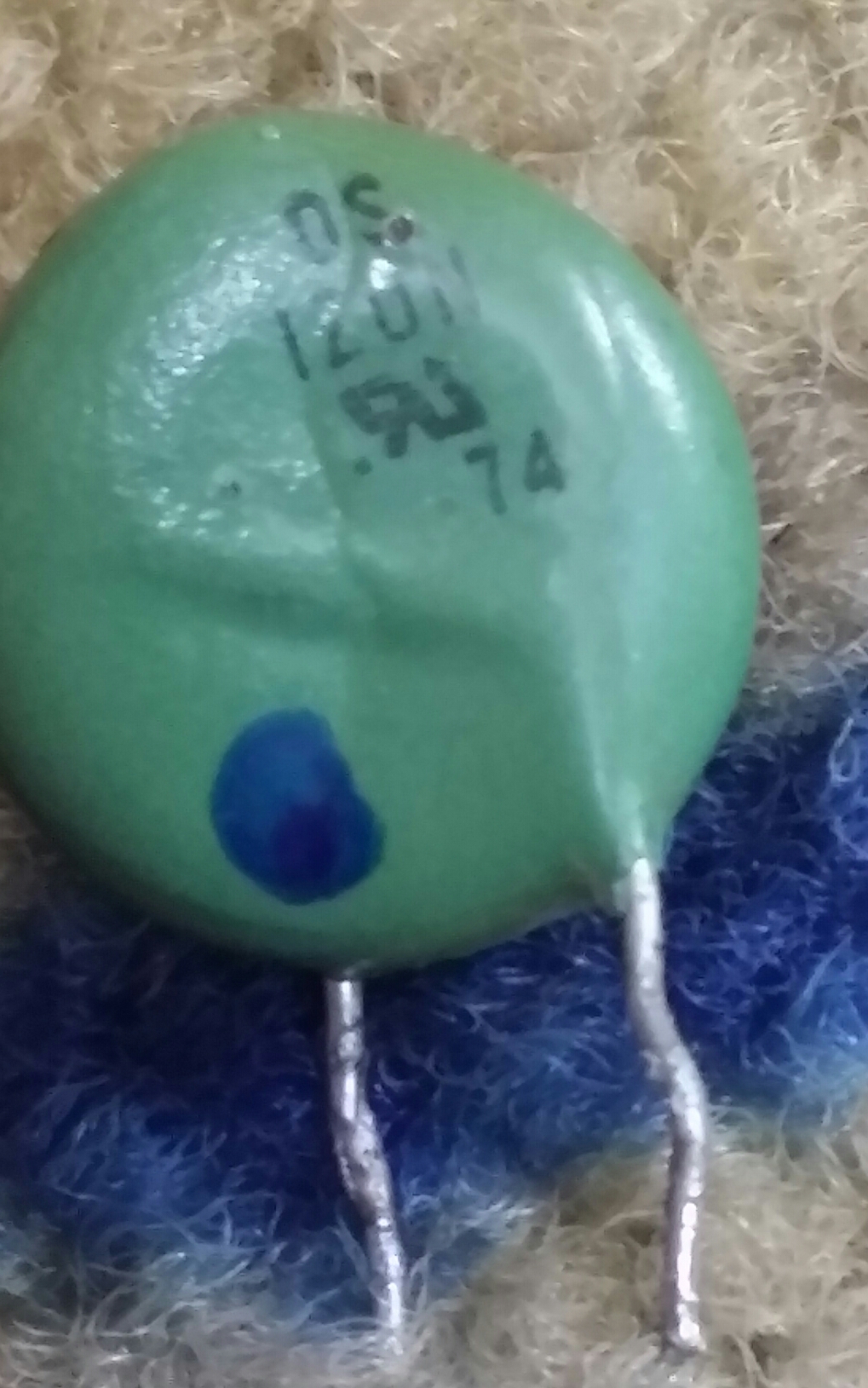

Messaggioda Foto Utentegianny8810 » 6 feb 2016, 19:45
Questo e il componente che credo sia un condensatore ceramico xro non ne sono sicuro,pero lo provato col tester e risulta in corto,se lo tolgo dalla scheda il rele funziona pero si accende lo stesso la lucina davanti di protezione,

Messaggioda Foto Utenteclaudiocedrone » 7 feb 2016, 3:49
:-) No, è un termistore, non provarne la continuità, piuttosto misurane la resistenza (parti da una portata tipo 2 K di fondoscala e in caso scendi... ) io però passo la mano. O_/
