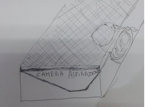

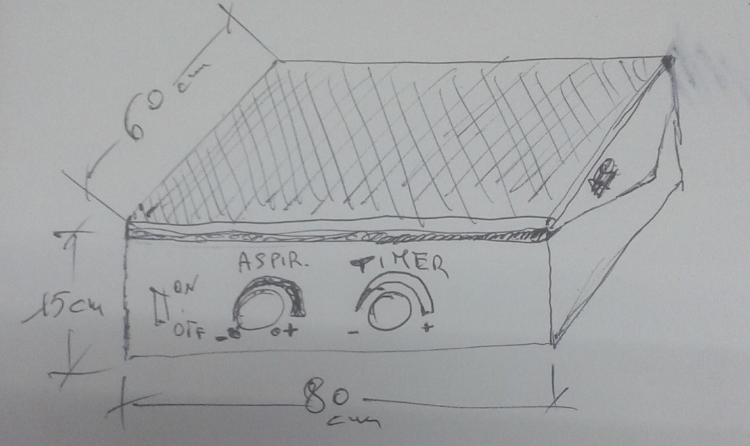

Ho cercato di fare un disegno che possa rendere l'idea ????
Nella prima foto si vede la cassetta con le misure che ritenevo adatte, ma che puoi modificare alle tue esigenze.
Come vedi L'ingombro del piano di lavoro si riduce ai 15 cm di altezza della scatola e ti permette di alloggiare all'interno sia la ventola o le ventole di aspirazione oltre a tutti i comandi e controlli che ci vuoi assemblare.
Perché il piano di aspirazione segue quella linea triangolare a lato e al centro della scatola c'è l'aspiratore o 2 aspiratori vicini.
La rete dove puoi lavorare deve essere robusta oppure supportata da alcuni travetti.
L'uscita dell'aria è in base al tipo di aspiratore.
Il filtro, se usi quelli per cappe da cucina, può essere messo direttamente sotto la rete.
Non ti ho detto di usare una cappa da cucina ( e ce ne sono di utilizzabili ) perché è poco pratica, anche se funzionante.
Puoi tenere di conto di poter usare dei filtri a carboni attivi che vengono usati in queste cappe.

In questo secondo disegno, che è la prospettiva laterale , cerco di far capire come può essere la camera di aspirazione che ha il motore al centro nella parte bassa.
Per quanto riguarda la cappa che, come ho accennato è fatta in stoffa ed è tipo una tenda canadese, se ne può parlare in un secondo tempo. O_/

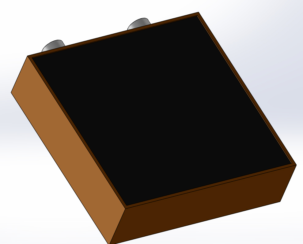

[16] Re: Aspiratore vapori per Aerografo [Progetto]
Messaggioda Foto UtenteSjuanez » 7 lug 2016, 7:29

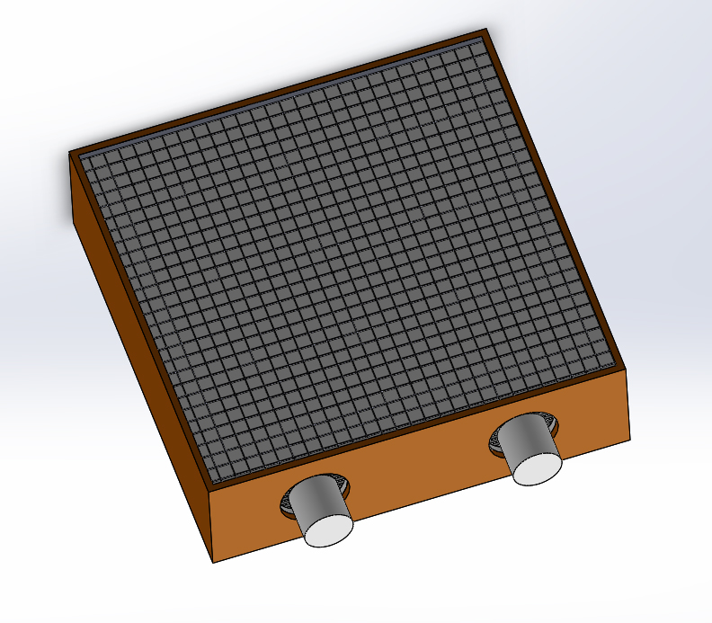

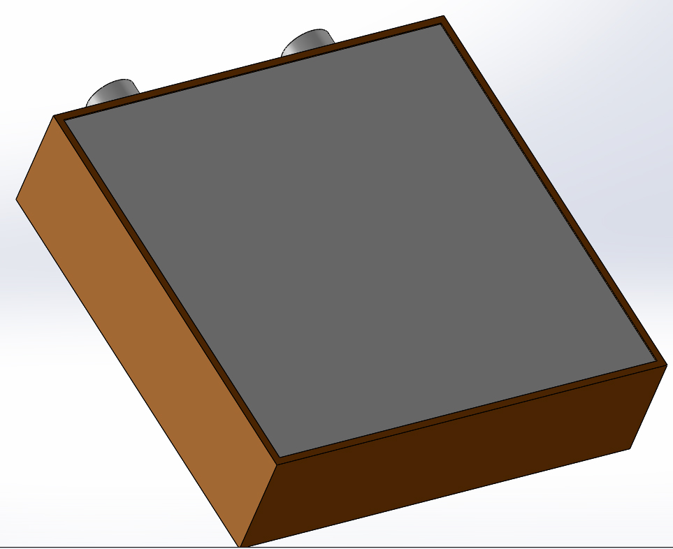

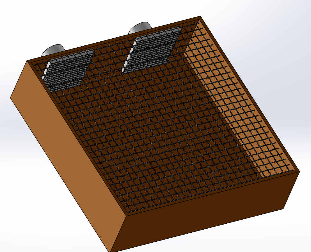

Eccoci, non ho messo ancora i pannellini leggeri interni per creare il trapezio, ma ho tirato giù una bozza per vedere un poco il da farsi.
:arrow: il sandwich filtrante è creato così, partendo dal basso: rete metallica, filtro ai carboni attivi, filtro per cappa (da sostituire quando saturo di vernice), rete metallica.
:arrow: gli aspiratori sono due di questi
:arrow: sopra a questa base ci va questa scatola tenuta giù da qualche elastico con il velcro o simili
:arrow: le misure sono 60x60x17cm
:?: l'unico dubbio è il fatto di dover lavorare a 17 cm di altezza, il che è parecchio scomodo. E se spostassi l'aspiratore sul fondo della scatola, come quelli che ho postato?
Come al solito tutti i vostri consigli sono davvero molto apprezzati! ;-)
La prima rete metallica (sostenuta eventualmente da travetti)
il filtro ai carboni attivi
il filtro per cappa (raccoglierà il più e verrà sostituito spesso)
l'ultima rete metallica
Ovviamente ancora mancano una miriade di dettagli che non mi è sembrato opportuno aggiungere in quanto siamo in una fase parecchio preliminare, ma ci sarà elettronica di controllo, illuminazione, filtro con acqua eccetera... :D
Grazie ancora a tutti!
O_/ O_/ O_/
Foto UtenteSjuanez
11,3k 6 8 13
Messaggi: 3479
[17] Re: Aspiratore vapori per Aerografo [Progetto]
Messaggioda Foto Utentesetteali » 7 lug 2016, 8:12
e se come spirazione tu usassi qualcosa di http://www.ebay.it/itm/Ventilatore-Centrifugo-Motore-elettrico-21-W-Monofase-aspiratore-/251039581775?hash=item3a7320064f:m:mXnTZW1FN_-83oNljGFwjag.
La camera interna, la farei triangolare, in modo da avere molto spazio davanti per i controlli
