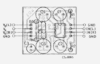

Potrebbe derivare dal montaggio su breadboard che capta disturbi.
Proverei a montarlo su millefori seguendo questa traccia:
In alternativa e se l'uscita ti soddisfa, per poche lire puoi prendere questo kit.

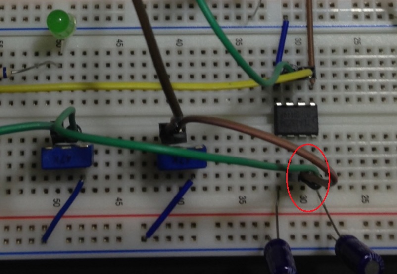

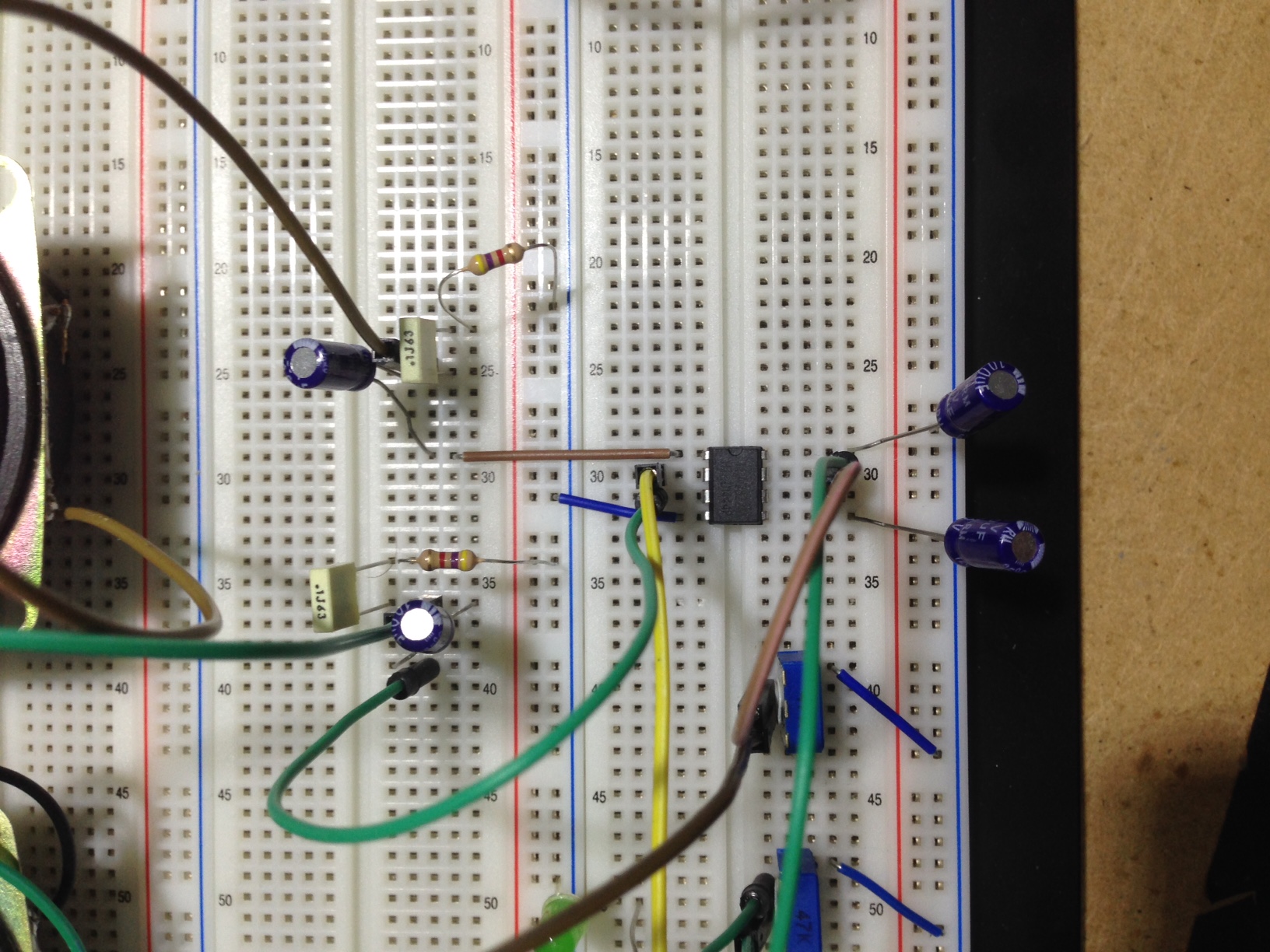

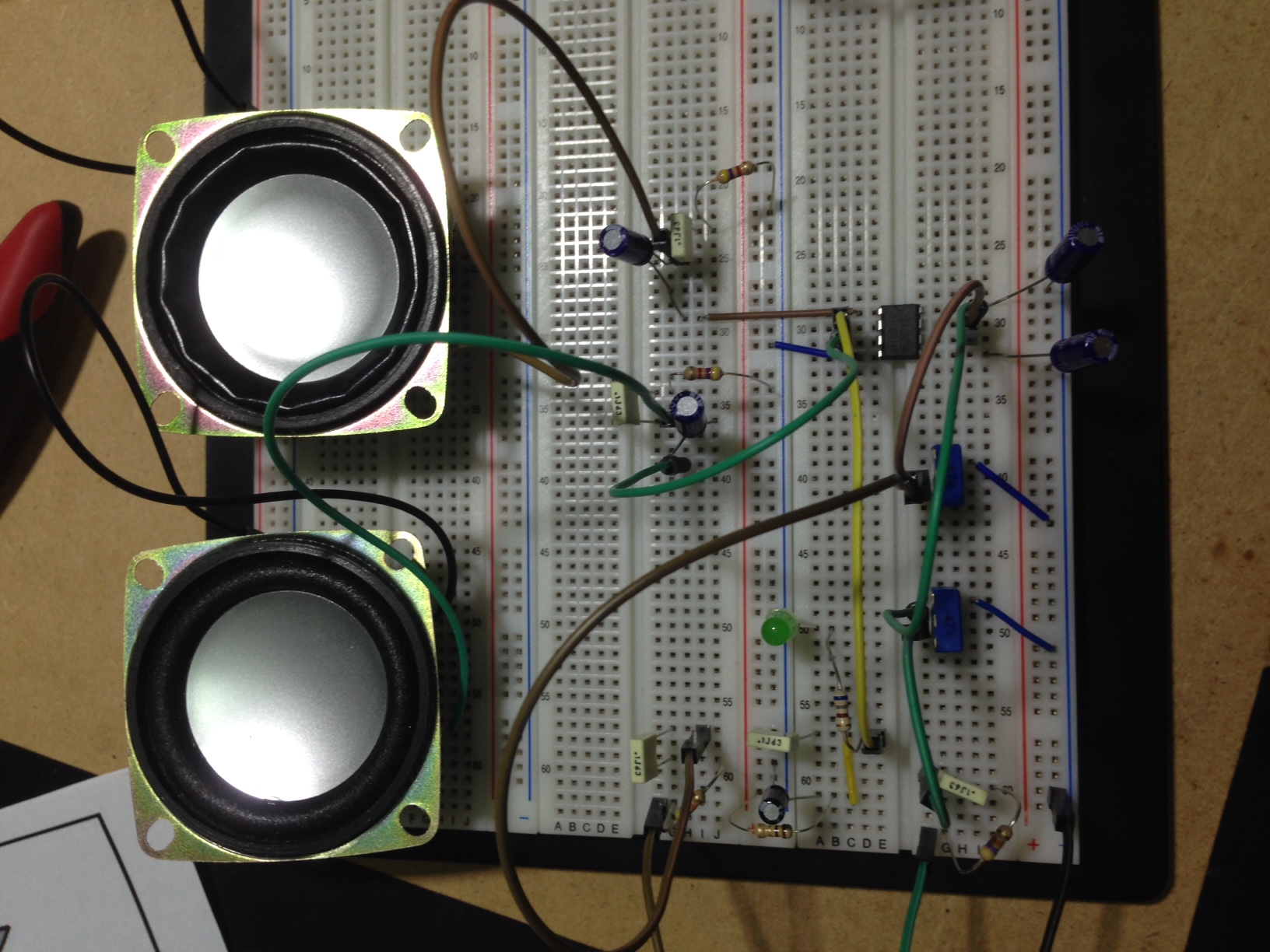

Ecco qualche foto della realizzazione. Perdonate il disordine, ma i collegamenti li ho controllati due volte. Ora se
marco438 troverà una magagna dovrò portarmela per il resto della vita.
Vedete dei trimmer perché tra le mille cose ho provato anche quelli. Se l'errore non è nei collegamenti, proverò su millefori per curiosità.
setteali, se mi dici che secondo te va bene la breadboard, procedo con le verifiche che mi hai consigliato.
grazie sempre per l'aiuto!
non vedo bene il punto dove ti ho evidenziato, puoi controllare se è collegato bene?
