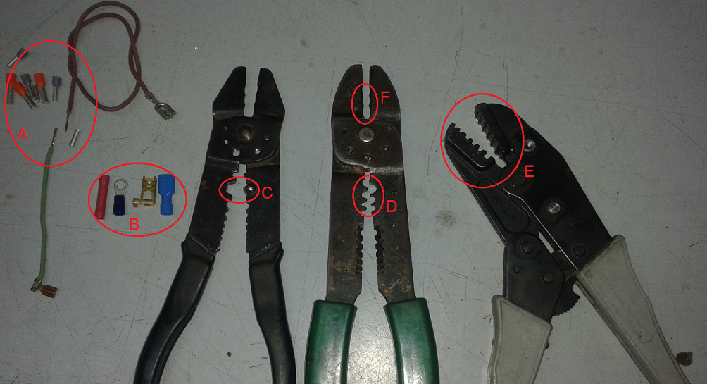

Messaggioda Foto Utentesetteali » 14 nov 2016, 16:44
Io non ho mai acquistato una pinza apposita per crimpare i faston perché non mi andava di spenderci un sacco di soldi, ma credo che sia una soluzione da adottare.
Mi sono sempre però arrangiato in questo modo, nella foto si vedono due pinze per faston e varie e tagliaviti ( C & D ), che dopo molti risultati indecenti delle varie crimpature, ho deciso di modificare il sistema delle pinze,in quella più economica nel cerchio C, su una ganascia ci ho saldato un tondino d'acciaio di 3,5mm ( si vede nella foto) ed in questo modo i faston con copertura vengono serrati con un cuneo su un lato che entra e sagoma l'altro lato.
Nella pinza D invece esistono già varie misure, che forse erano ideate per altri usi.
Qui ho descritto come fare con i faston od occhielli con copertura.
I Faston con le alette ( si vede uno giallo ottone a 90° ), uso ripiegare le alette con la testa delle pinze ( sopra descritte), che su una ganascia c'è un tagliente e l'altro lato è piattoe ce le avvolgo strettamente.
Su quelli dritti, sempre il solito sistema, ma sul filo, prima, ci metto un tubetto di misura adeguata che poi vado a stringere con la pinza E e per bellezza, un po' di termoretrattile.
Per i tubetti in rame ( foto, A ) da crimpare con la pinza F uso i puntalini che adoperano in quadristica, ma si trovano facilmente.
E li uso anche per fare le giunte, specialmente se devo riutilizzare dei faston elastici o giuntare dei termofusibili.
L'importante è che il filo sia reso brillante con una limetta e sia brillato , a volte per raggiungere la sezione del tubetto ci aggiungo altro filo.
Questa è la mia esperienza sui faston :-)
Alex

[16] Re: Faston
Messaggioda Foto Utentemgd966 » 15 nov 2016, 2:55
personalmente ho sempre acquistato l'attrezzo migliore che potevo,magari rimandando se in momenti di magra...in Italia ho una pinza faston a scatto del '90 (pagata cara,ricordo intorno 50.000 lire di allora)che ancora funziona egregiamente.
Qui ne ho comperatata una "locale"la forma e' la stessa,la sostanza lasciamo perdere...quelle da tre euro ricavate da lamiera non vale la pena.
Pero' mi sembra che visto che usi i faston di frequente dovresti considerare l'acquisto,il tuo sistema mi pare macchinoso specie se lo fai di frequente...il bello dei faston dovrebbe essere la facilita'/rapidita' tracchete una pinzata e via.
Cordiali saluti

[17] Re: Faston
Messaggioda Foto Utentesetteali » 15 nov 2016, 9:43
scusate mi accorgo solo ora che non ho caricato la foto.......vediamo di rimediare.
Foto Utentemgd966, sono d'accordissimo con te è meglio spendere un po' di più subito perché in fondo hai speso sempre meno, tante piccole e misere pinze fanno la spesa di una pinza professionale che non ti fa spendere più.
Ma ho sempre rinunciato all'acquisto di una professionale perché non è che ne faccio uso continuo di fast-on e gli adattamenti che ho fatto mi hanno risolto quei problemi, anche perché si rende pratica in più usi.
