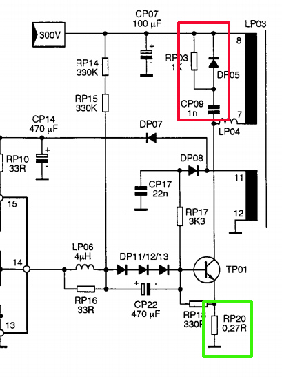

Mi devi misurare il Diodo DP05,e la resistenza in parallelo.(misurali non in parallelo)
Insieme con CP09 e LP04 formano un rete snubber.
e' molto importante,perche' deve limitare la sovratensione nel
transistor durante la fase di spegnimento.
Quando il transistor non conduce il condensatore si carica attraverso il diodo,mentre viceversa quando il Transistor conduce il condensatore si scarica attraverso la resistenza Rp03 (in parallelo al diodo)
la resistenza RP20 DA 0,27 Ohm e' ancora sana?(riquadro verde)

le misure col multimentro sono le seguenti (componenti dissaldati):
1) DP05 - sano - (multimetro su funzione giunzione)
2) RP 20 - la misura su display multimetro è 0.8 ohm ( con multimetro su funzione 200 ohm) quindi dovrebbe essere 0.8 ohm, giusto?

Non è detto. Resistenze al di sotto di un ohm sono praticamente immisurabili con un multimetro.- che gli venga un accidente a chi non ha previsto un comando di azzeramento della lettura prima della misura!
Almeno così i cinesoni copiavano pure quello!
Piercarlo
Almeno così i cinesoni copiavano pure quello! Piercarlo
AccDel ha scritto:quindi dovrebbe essere 0.8 ohm, giusto?
Devi tener conto della precisione e risoluzione di misura dello strumento..errore..tolleranza della resistenza...etc etc..

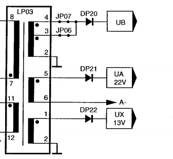

Dissalda solo i reofori del secondario pin 2-3-4. e dai tensione al circuito.
Il led dello stand-by deve accendersi poiche' la tensione di riferimento e' la UX13V.
L'ideale sarebbe connettere una resistenza di carico da 300 Ohm/40W,in modo da leggere una tensione di uscita UB=115V

AccDel ha scritto:1) il bul 310fp non si è bruciato
Bene
Direi a questo punto che il problema e' da imputare sul carico del secondario.
Se hai una lampadina a filamento (230V/40W),puoi connetterla tra il Pin 4-3 e 2.
La misura e' del tutto "empirica"serve solo a constatare,la tensione sul secondario.

AccDel ha scritto:Inoltre ho misurato col multimentro sulla spina del lume con il collegamento del trasformatore in corrente continua
1)Ricominciamo,risalda tutti i reofori del trafo.
2)Dissalda il pin 1LL05 (trasf.EHT)in modo tale da misurare direttamente sull'catodo del Diodo DP20.
3)Connetti la lampada,un capo sul catodo DP20(striscia bianca) e l'altro capo sul Pin 2 Trafo.
Se ancora non funziona vuol dire che dobbiamo forzare l'enable.
NB,
sull'uscita del trafo non puoi misurare in continua,perche' la frequenza di commutazione si aggira intorno ai 25Khz.A quella frequenza il tuo multimetro darebbe valori discordanti da quelli ideali.
