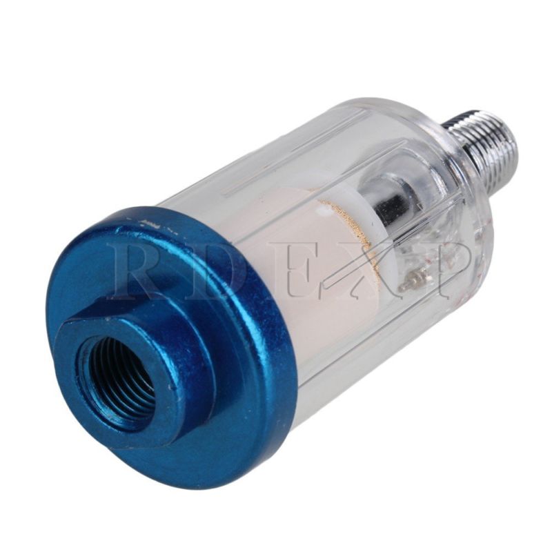

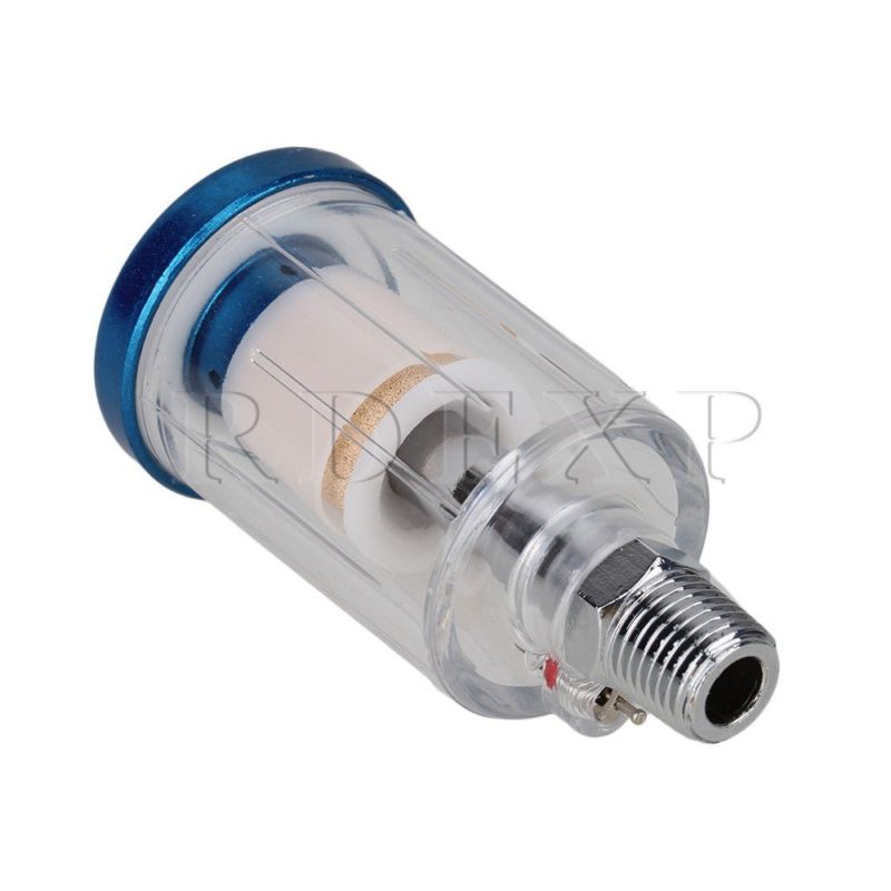

Quindi vorrei esplorare bene questa soluzione del contenere la perdita, separando il gas in eccesso immesso nel circuito dal liquido, e facendo fuoriuscire solo il gas.
A sensazione, credo che sia possibile farlo, vedo queste due possibilita':
- recuperare il liquido dello sfiato in un piccolo contenitore, e reimmetterlo continuamente nella vaschetta, credo attraverso una mini pompetta
- inserire un filtro che contenga la parte liquida, lasciando sfiatare solo la parte gassosa
purtroppo non ho le competenze tecniche per capire quale di queste due sia fattibile, per cui chiedevo lumi in questo forum aprendo questo thread...
dalle risposte che ho ricevuto finora, pare che il succitato filtro non esista, mi confermate?
in tal caso, vorrei esplorare l'altra possibilita': immettere lo sfiato in serpentina di condensazione, recuperare il liquido in contenitore, e reimmetterlo in vaschetta attraverso una pompetta.
Sono convinto che in questo forum ci sono le competenze tecniche per definire meglio un progetto di questo tipo...o almeno avete un'idea di cosa si potrebbe utilizzare...
cosa posso mettere per far condensare il liquido separandolo dal gas? una lunga serpentina? un filtro a condensazione?
che tipo di pompetta potrei utilizzare per reimmetterlo in vaschetta? una micro pompetta alimentata a 12v? ne esistono? e' possibile far si che la pompetta si attivi solo quando c'e' del liquido nel contenitore di recupero? ci vuole un sensore per questo? che tipo di sensore? etc
Oppure, tornando all'ipotesi del filtro, siete sicuri che una cosa del genere non possa funzionare?
[url]http://m.ebay.it/itm/Zinc-Alloy-Microcell-Air-Tool-Water-Moisture-Condensation-Airline-Filter-/122356561851?nav=SEARCH
[/url]
La mia idea sarebbe questa: fare un tappo che sostituisca quello originale, con un comune tappo di plastica, avvitare il suddetto filtro separatore al tappo. avvitare dall'altra parte del filtro una valvola tarata a 1.5 bar (o qualcosa meno).
collegare una pompetta a 12v da un lato al contenitore del filtro (nella prima figura mi pare di vedere che c'e' nella parte bassa del filtro un'apertura con valvola , che credo serva proprio per far fuoriuscire il liquido 'estratto') , dall'altro alla vaschetta di espansione dell'auto (magari con tubo che torna direttamente nel tappo, in modo da non dover forare la vaschetta)
Please help!!!
Resto in attesa dei vostri suggerimenti!!

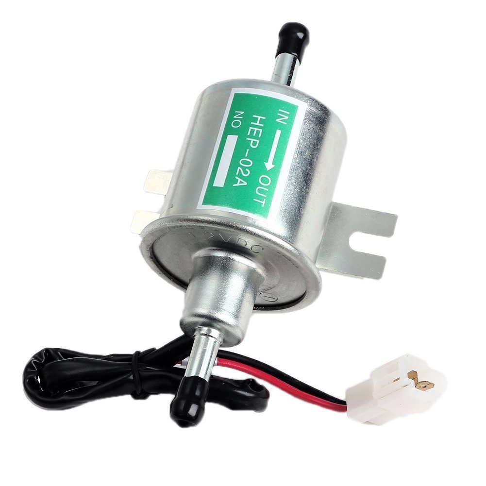

Messaggioda Foto Utentelodovico » 3 mar 2017, 5:12
...es di micro pompe 12v:
[url]https://www.amazon.it/gp/aw/d/B00OIHLTME/ref=mp_s_a_1_2?__mk_it_IT=ÅMÅZÕÑ&qid=1488509869&sr=8-2&pi=AC_SX236_SY340_FMwebp_QL65&keywords=micro+pompa+12v&dpPl=1&dpID=41QAc9iLMUL&ref=plSrch[/url]
[url]https://www.amazon.it/gp/aw/d/B00YRD5E48/ref=mp_s_a_1_13?__mk_it_IT=ÅMÅZÕÑ&qid=1488510463&sr=8-13&pi=AC_SX236_SY340_QL65&keywords=micro+pompa+12v[/url]

sul punto B:
l'idea che ho e' quella di utilizzare una pompetta 12v
qui nascono 3 questioni:
1) quale pompa
2) quando e come attivarla
sul punto 1: ho riportato due esempi di pompetta, voi avete proposte alternative?
sul punto 2: tanto per cominciare, per sicurezza, per non rischiare che la pompetta mi scarichi la batteria dell'auto quando e' parcheggiata in garage :mrgreen: :mrgreen: ,alimenterei il circuito della pompa sotto chiave (ovvero quando la chiave di avviamento dell'auto e' girata): e fin qui, qui credo di saper dove prendere la corrente.

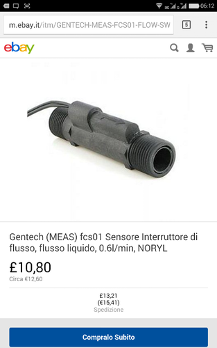

in secondo luogo, serve capire quando farla partire:
diciamo quando il liquido nella vaschetta di recupero ha raggiunto il livello x: per questo mi sono divertito a cercare sul web qualvosa di adatto, ed ho trovato per ora queste due cose che mi paiono interessanti:
un sensore induttivo di livello:
http://m.ebay.it/itm/5v-livello-dellacqua-nel-serbatoio-del-liquido-12-24V-senza-contatto-sensore-di-/252780900433?nav=SEARCH
un sensore di flusso:
http://m.ebay.it/itm/GENTECH-MEAS-FCS01-FLOW-SWITCH-SENSOR-LIQUID-FLOW-0-6L-MIN-NORYL-/331847058847?_trkparms=aid%253D222007%2526algo%253DSIC.MBE%2526ao%253D1%2526asc%253D20150519202400%2526meid%253D61522975e7144bf1beef71140786a398%2526pid%253D100408%2526rk%253D1%2526rkt%253D1%2526sd%253D232233878181&_trksid=p2056116.c100408.m2460
ho anche trovato dei sensori di flusso con un output PWM...
che ne pensate?

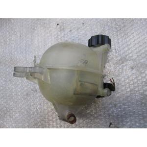

[20] Re: filtro separatore liquido/gas
Messaggioda Foto Utentelodovico » 4 mar 2017, 13:50
ah dimenticavo...
magari qualcuno di voi conosce bene il funzionamento, e me lo sa spiegare:
come vedete nella figura, nella vaschetta, escludendo quella del tappo, ci sono 3 aperture: quella sotto, da cui parte il tubo piu grande, credo che serva per alimentare direttamente la pompa, mi confermate?
alle altre due invece sono collegati due tubicini piccoli, l'uno proviene dalla parte alta del radiatore, l'altro dalla valvola termostatica.
mi pare che siano due tubi di ritorno, perche' quando la temperatura aumenta il liquido si espande, e quello in eccesso ritorna in vaschetta (di espansione, appunto...) e' corretto?
grazie!!
