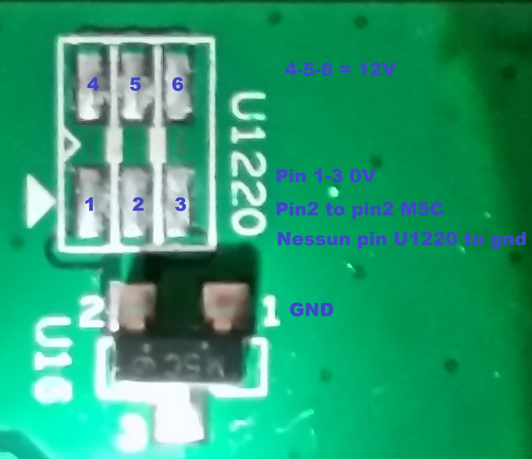

Ho tolto l'ic saltato, ora i led del power si accende bene, prima accendeva leggermente. Il router comunque non parte, ho misurato le tensioni sui pin dell'integrato che ho tolto e queste sono le letture. Forse dovrei fare un ponte tra il pin 4 o 5 o 6 e il pin 2.
Io sono per dichiararla morta. Probabilmente la botta che ha demolito U1220 si è propagata oltre.
Puoi provare ad indagare fino all'integrato successivo ma la vedo dura.
Prima io cercherei di misurare le tensioni di alimentazione e anche a controllare se qualche integrato scotta.

In effetti ho provato a vedere se qualche integrato scotta, ma sembrano tutti freddi. Come se non arrivi tensione. Non ho avuto molto tempo per indagare, comunque ci proverò.
