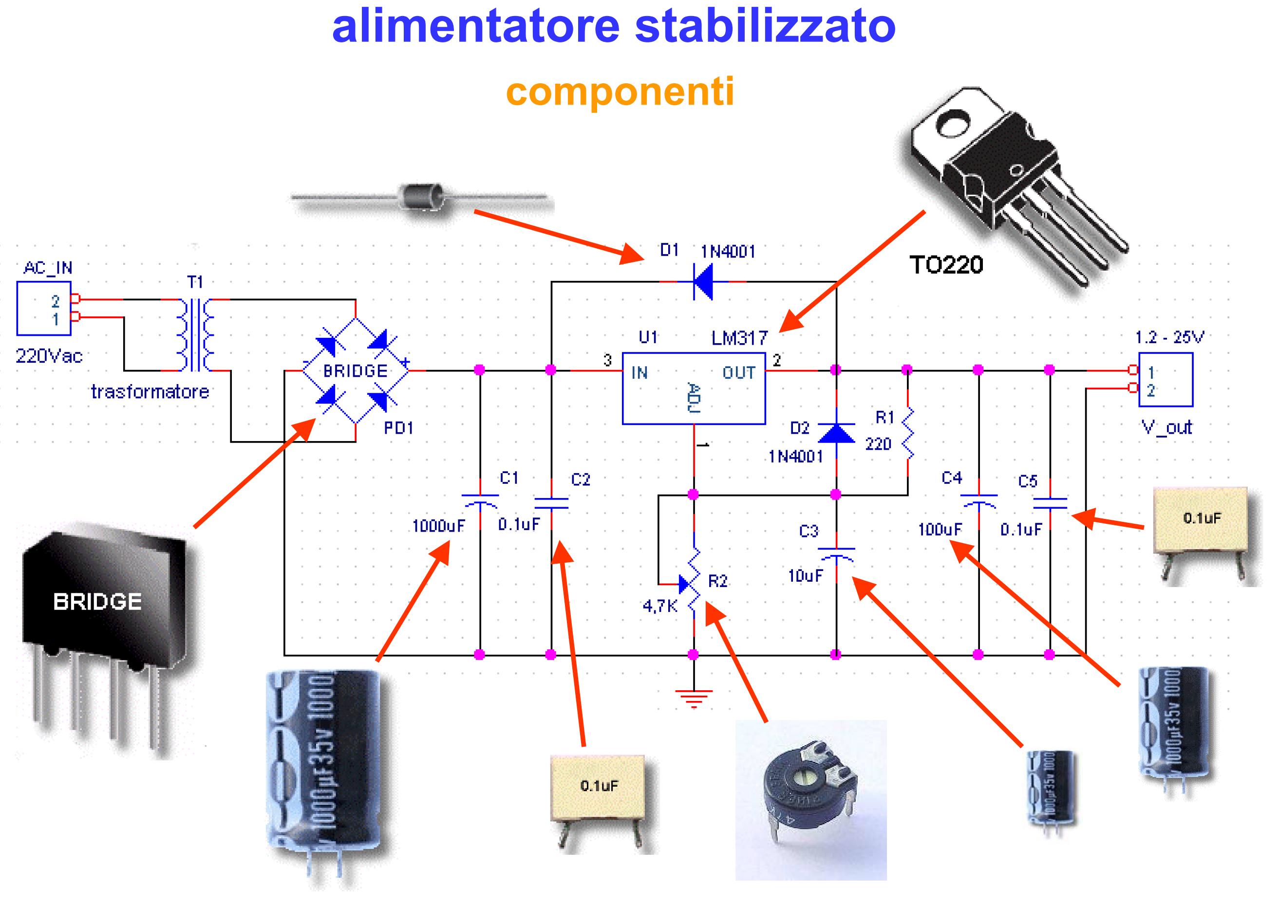

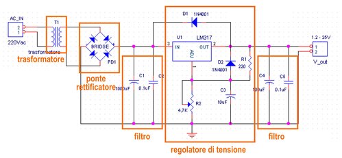

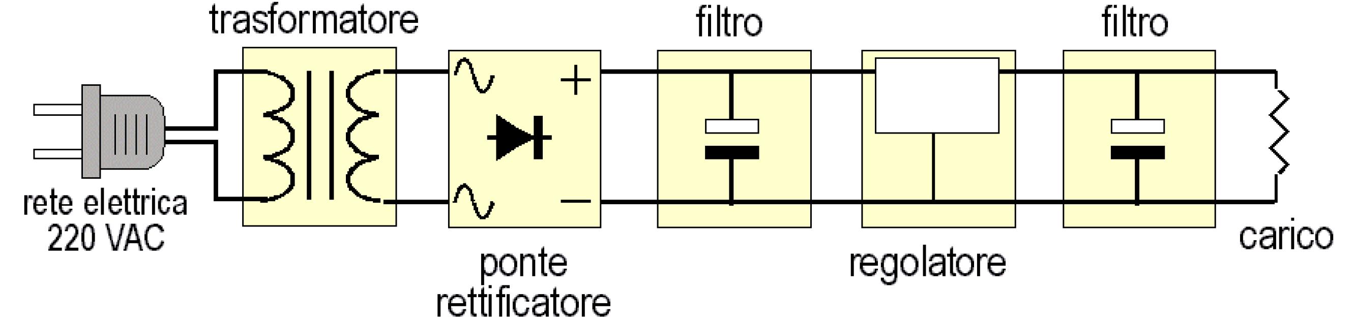

e già che ci sono , metto qui alcuni semplici schemi che ho trovato
chiaramente non è lo stesso circuito, ma ci assomiglia un poco... la somiglianza la vedo nel fatto che i 3 neri elettrolitici ci sono anche qui
... ma forse voi riuscite a trovarne uno piu appropriato... se si, lo potreste postare?
Grazie!
Grazie!
lodovico ha scritto:.....
... ecco, c' e' questo che non mi quadra: se servonoper stabilizzarela tensione a 5V .......
I condensatori servono a filtrare ed ottenere una tensione continua e non pulsante che sarebbe quella che esce dal raddrizzatore.
A stabilizzarla ci pensa l'integrato con una parte del suo circuito interno.
E poi gli schemi che hai postato, non sono per niente paragonabili all'alimentatore stabilizzato in questione.
Il tuo alimentatore è un circuito switchingche dalla tensione di rete dopo averla raddrizzata e filtrata con apposito oscillatore controlla un trasformatore che riporta sul secondario una tensione a livello di targa che viene raddrizzata e filtrata con un condensatore, anche di piccola capacità perché la frequenza è alta.
Invece gli schemi in questione ti fanno vedere come una tensione vicina alla tensione di utilizzo, ricavata da un trasformatore viene stabilizzata da un circuito integrato (stabilizzazione in serie) alla tensione di utilizzo e anche qui filtrata con un condensatore elettrolitico.
