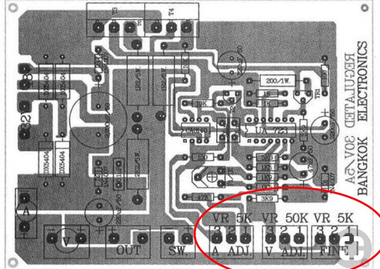

mario663 ha scritto:
abusivo ha scritto:Grazie Mario, gentilissimo ma il tuo Link non ha la regolazione di corrente!
Si lo è! ;-)
Peccato che sullo schema manca il potenziometro!
Quello che vedi è solo per regolare la tensione.
Comunque avevo visto anch'io, solo che se leggi tutto l'articolo si evince che non c'è il limitatore di tensione!
Grazie ancora...

[12] Re: LM723 questo sconosciuto ...
Messaggioda Foto Utentemario663 » 12 apr 2020, 11:57
[quote="abusivo"]Peccato che sullo schema manca il potenziometro![ /quote]
Sullo sbroglio c'è!

[14] Re: LM723 questo sconosciuto ...
Messaggioda Foto Utenteabusivo » 12 apr 2020, 12:17
mario663 ha scritto:...Sullo sbroglio c'è!...
Apperò Mario hai ragione, ho sbagliato nel guardare lo schema!
Mi sono soffermato sul primo schema e non avevo visto quello successivo.
Chiedo venia!
edgar ha scritto:Pare che i fake siano abbastanza comuni...
Me lo sono detto anch'io ma...
Possibile che il Fake lavori solo per la funzione di regolatore di tensione e non come limitatore di corrente?
Funziona solo per metà?

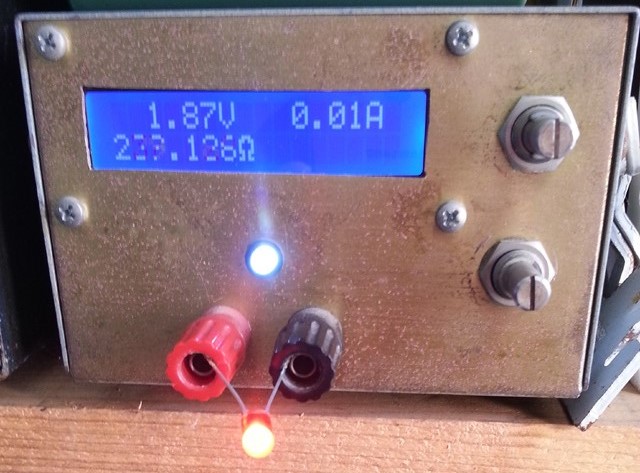

Messaggioda Foto Utenteedgar » 12 apr 2020, 14:15
Il circuito indicato, per quanto veloce, fa comunque passare circa 3 A nel carico per un tempo più o meno breve.
Un alimentatore da laboratorio deve far passare solo la corrente impostata come in questo caso:
Foto Utenteedgar
10,0k 4 5 8
Messaggi: 5229
