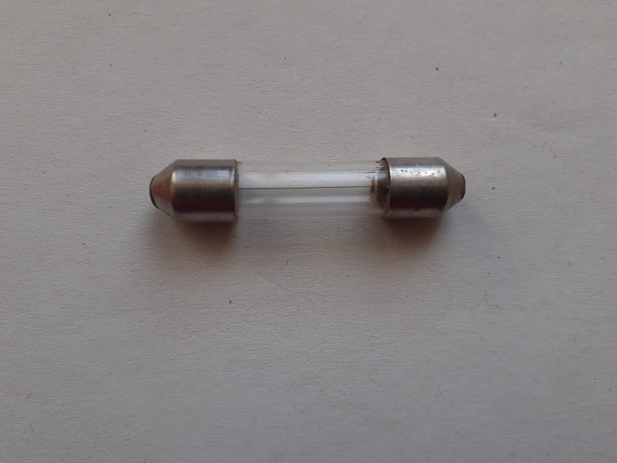

A me il fatto è che a lui almeno si alza la lancetta con inpuntali su A1 e A2 a me non succede invece...! Ho questa lampadina...vabbene?

Messaggioda Foto Utenteabusivo » 9 mag 2020, 20:23
Se non sbaglio è proprio una lampadina!
Foto Utenteabusivo
13,3k 4 7 10
Messaggi: 7008
Località: L'Aquila

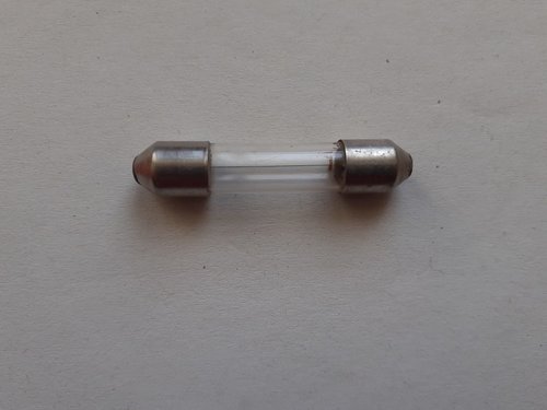

[16] Re: IMETEC X2 1700 guasto!
Messaggioda Foto Utentemario663 » 9 mag 2020, 20:25
abusivo ha scritto:Se non sbaglio è proprio una lampadina!
Sil'ho proprio tolta dalla plafoniera dell'auto non só nemmeno di quant'è....qualla da 21watt che avevo era bruciata!
Foto Utentemario663
1.570 4 4 6
Messaggi: 2022
Iscritto il: 29 mag 2013, 11:46
[17] Re: IMETEC X2 1700 guasto!
Messaggioda Foto Utenteedgar » 9 mag 2020, 20:31
Dovrebbe essere da qualche watt, prova
