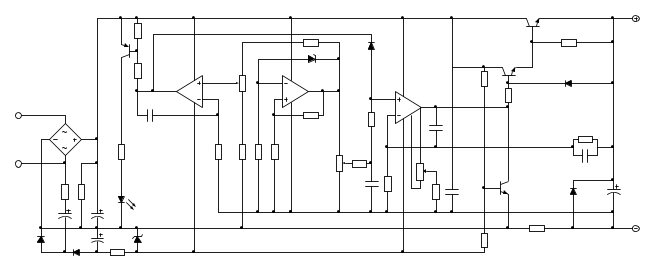

E' un kit che gira e rigira da tempo. Guardato lo schema e mai realizzato. Un progetto dove gli operazionali lavorano con alimentazione totale di oltre 35 V la dice lunga.

Messaggioda Foto Utentegianniniivo » 16 mag 2020, 15:20
Ciao Alex e buon giorno al forum, il circuito di Elyon l’ho realizzato anch’io, non per me ma per un amico, al quale avevo costruito il primo alimentatore di N.E. con L123, molti lustri fa.
In pratica ho dovuto sostituire soltanto la PCB cablata, in quanto il resto del materiale facente parte del precedente alimentatore è risultato riutilizzabile.
Lo stadio finale è composto da 4 Darlington 2N6284 assemblati su 2 dissipatori laterali ed eroga senza problemi 10 Ampere a 12 V. Ovviamente scendendo di tensione la temperatura aumenta ma se non sono richiesti 10 Ampere a 5V. per lungo tempo non da problemi. In ogni caso, il problema della dissipazione alle basse tensioni riguarda qualsiasi alimentatore lineare. Salendo di tensione, invece, nessun problema. Regola finemente tensione e corrente ed è uscito indenne dalla prova del cortocircuito.
Se t’interessa realizzarlo dovrai portare all’esterno della PCB il ponte, il condensatore di filtro (aumentandolo di capacità), la resistenza di sensing e i finali; ma per te non sarà certo un problema. Allego un file con lo schema originale e alcune spiegazioni di realizzazione del produttore. Dovrei avere anche lo schema con le modifiche ma attualmente non lo trovo. Se riuscirò a reperirlo provvederò alla pubblicazione.

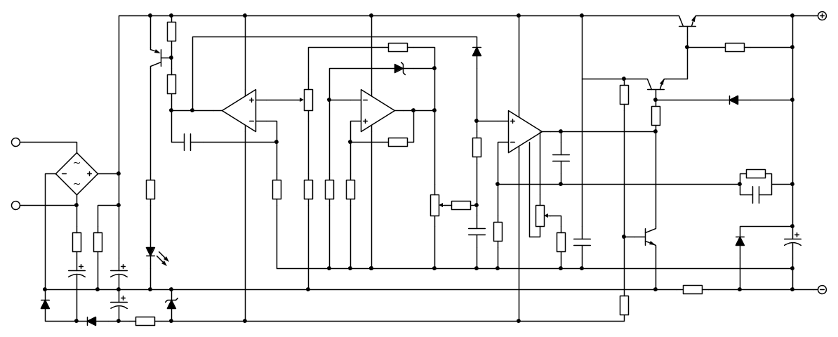

Messaggioda Foto Utentewoodcat » 16 mag 2020, 22:41
L'alimentatore da 0 a 30V 2A in kit di cui si parla è stato criticato aspramente da più parti, tra l'altro per avere gli operazionali che lavorano troppo vicini alla loro massima tensione di alimentazione.
Mi chiedevo se si potesse fare uno di quei topic collaborativi dove sviscerare opinioni, eventuali miglioramenti e quant'altro possa servire.
Da parte mia ho trasportato lo schema su fidocadj ma non ho ancora avuto la pazienza di riportare i valori e le sigle dei componenti:
Qualcuno è interessato a lavorarci sopra?

[19] Re: Alimentatore da autocostruirsi.
Messaggioda Foto UtenteElyon » 16 mag 2020, 23:29
Ciao Foto Utentesetteali permetti una domanda.
Hai detto che possiedi già i kit, ma personalmente hai mai provato a realizzare un esemplare e verificare il funzionamento?
Te lo chiedo perché dalle tue risposte sembrerebbe di no. Magari mi sbaglio e chiedo scusa, ma se tu avessi testato l’alimentatore ritengo che non avresti aperto questo 3D, soprattutto per un’esigenza dichiarata di prestazioni tutto sommato contenute.
Certo, a 40V. con i TL081 non ci puoi arrivare ma basterebbe sostituire gli operazionali con esemplari alimentabili a tensione superiore e potresti decidere fin dove arrivare.
