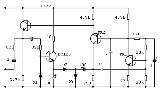

claudiocedrone ha scritto:In altezza quanto spazio hai?...
Pensavo anch'io ad uno sviluppo verticale ma ho a disposizione poco più di 1 cm.
maxmix69 ha scritto:...che ampiezza ti serve in uscita?...
Non più di 2/3 mV ed il carico è intorno ai 10K, la frequenza non è critica, intorno ai 1700 Hz e la distorsione non è importante, basta che ci si avvicini ad una forma più o meno sinusoidale.
Il circuito serve solo come segnale di rivelazione o presenza.
claudiocedrone ha scritto:...Una cosa de genere?...
Magari!
Con piccoli condensatori dovrei riuscirci...

abusivo ha scritto:Il circuito che cerco "dovrebbe" essere molto piccolo, dovrebbe occupare poco spazio.
Ho a disposizione solo 1 cm quadrato!
1 cm quadrato è lusso! :mrgreen:
Non è un problema la distorsione, basta che non sia un onda quadra o triangolare!

No vabbè, per quello che deve fare l'oscillatore a sfasamento è perfetto im tutto. Più tardi posto lo schema.

Messaggioda Foto Utenteabusivo » 28 mag 2020, 20:06
maxmix69 ha scritto:...l'oscillatore a sfasamento è perfetto in tutto...
Credo che sia l'unica strada giusta!
Aricapitoliamo...
Non serve un oscillatore particolarmente qualitativo.
La frequenza non è critica, il carico è ad alta impedenza e servono solo qualche millivolt di ampiezza.
Il suo compito è solo di "presenza segnale" e relativamente di fornire un riferimento.
L'unico particolare scomodo è il poco spazio a disposizione, poco più di 1 centimetro cubo!
Il mio pusher è in grado di fornirmi dei piccoli condensatori poliestere ed elettrolitici, resistenze da 0,125 W.
Rimarrebbe "grande" solo la componentistica attiva!
Grazie a tutti!

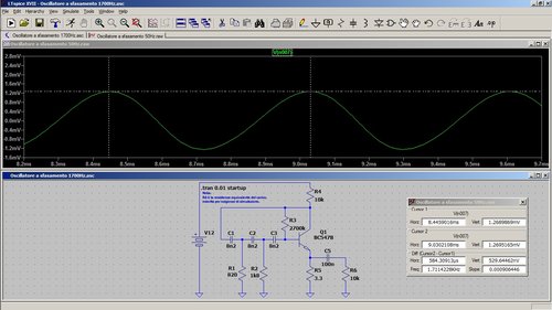

Messaggioda Foto Utentemaxmix69 » 28 mag 2020, 21:29
Ecco qui. La frequenza varia leggermente un poco segueno tutto, pure la situazione politica nazionale, così come l'ampiezza e la distorsione. Ma se ho capito quello che ti serve va più che bene. Ridotto all'osso e ottimizzato, il transistor DEVE essere quello indicato, possibilmente con Hfe=300 o giù di li.

[17] Re: Semplice oscillatore BF
Messaggioda Foto Utenteabusivo » 28 mag 2020, 21:54
Grazie, sei molto gentile!
Solo qualche conferma per evitare di cadere in errore:
R3= 2,7 MOhm?
R5= 3,3 kohm?
R6 rappresenta il mio carico?
Con questi pochi componenti dovrei riuscire a compattare il tutto per far stare il circuito all'interno di uno spazio molto risicato!
Sabato lo monto, mi manca il BC547, ho solo dei BC237 in questo momento ...

[18] Re: Semplice oscillatore BF
Messaggioda Foto Utentemaxmix69 » 28 mag 2020, 22:52
R3 = 2,7MΩ
R5 = 3,3Ω
R1 = 820Ω
R6 è ovviamente il tuo carico.
Se mi dici il transitor di cui disponi e misuri un attimo il guadagno ti cambio i valori dei componenti e lo adattiamo. Vedi che la lettera dopo la sigla per questi transitor corrisponde al range del guadagno.

[19] Re: Semplice oscillatore BF
Messaggioda Foto Utenteabusivo » 28 mag 2020, 23:08
maxmix69 ha scritto:...Se mi dici il transistor di cui disponi...
Ho solo dei BC237B ma comunque la visita dal mio pusher penso sia obbligatoria.

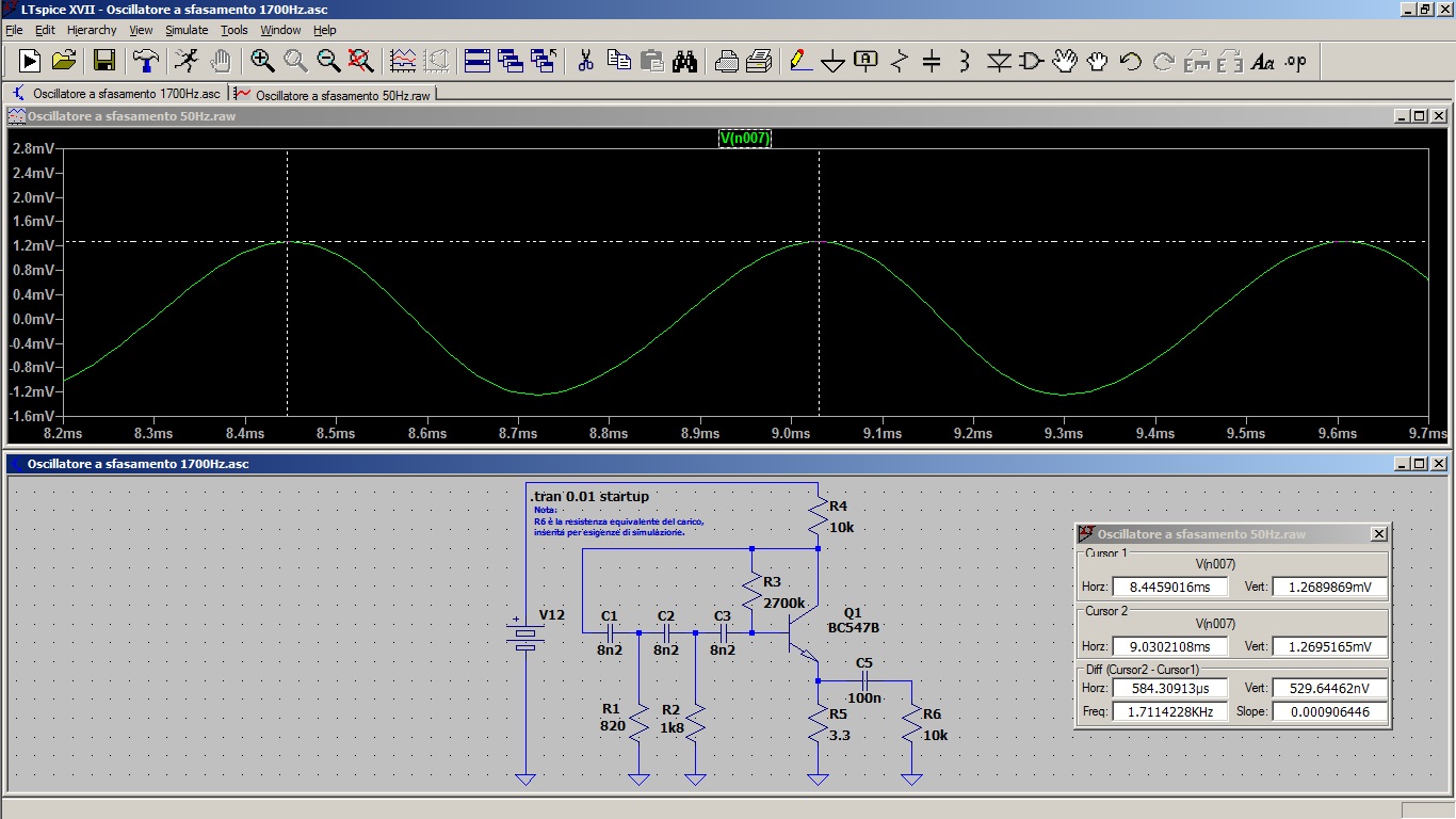

[20] Re: Semplice oscillatore BF
Messaggioda Foto Utentemaxmix69 » 29 mag 2020, 0:21
Guarda, io credo che siano identici per questo utilizzo, il simulatore mi dice di no. Quello che realizzai anni fa a 50 Hz si comportava esattamente come diceva il simulatore, provato con l'oscilloscopio. Tu avrai modo di provarlo dopo montato, spero....
Comunque secondo la simulazione per avere un comportamento simile con il transistor che hai tu devi portare la resistenza di collettore R4 a 8k2, la resistenza R1 a 1k e la resistenza R5 a 2.7Ω, il resto è invariato.
