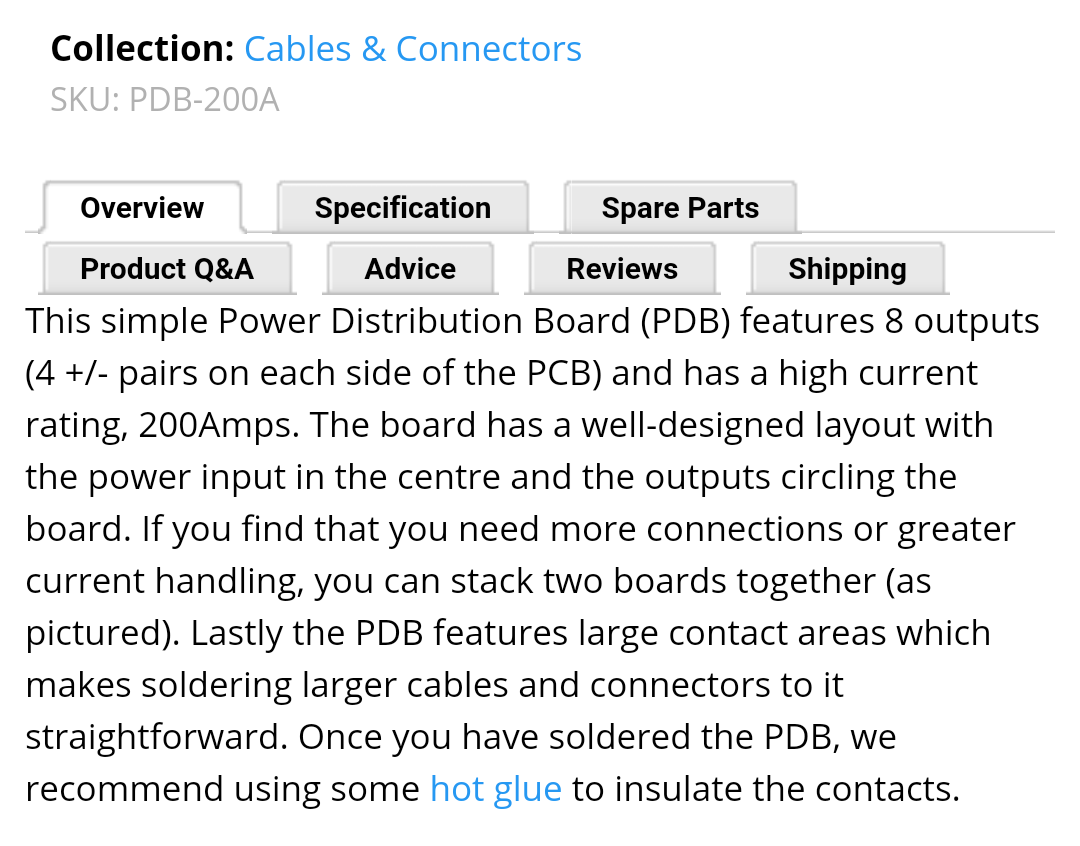

visto che siete online vi spiego meglio...
ecco quello che volevo acquistare prima della lastrina di rame:
ma questa 'distribution board' , leggendo le specifiche, mi e' sembrata un po sottodimensionata rispetto alle mie esigenze:
pesa appena 9 grammi, ha dimensioni 45mmx45mm , e lo strato conduttivo e' solo di qualche decina di micron, quindi mi e' venuto il timore che in realta' i 200A indicati fossero un'esagerazione rispetto alla reale portata.
Cosi' mi son detto : invece di acquistare quella, prendo una lastrina di rame un po spesso (0.8mm) , la taglio in due parti identiche, saldo nella parte sopra tutti i positivi e in quella sotto tutti i negativi , saldando al centro i cavi provenienti dalle (2) batterie e perifericamente i cavi che vanno ad alimentare i vari dispositivi che mi servono (motori etc).

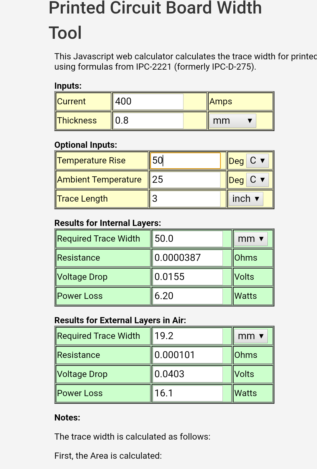

Messaggioda Foto Utentelodovico » 22 set 2020, 14:37
dai calcoli di questo tool online:
https://www.4pcb.com/trace-width-calculator.html
risulta che una piastrina spessa 0.8mm e larga 50mm puo' portare addorittura 400A con un incremento di temperatura di soli 50gradi
(e in realta' basterebbero 20mm se passasse l'aria)
pero' poi mi e' venuto il.dubbio su come saldare i cavi, per cui ho aperto questo thread...

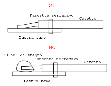

Messaggioda Foto UtenteEcoTan » 22 set 2020, 14:38
Secondo me o usiamo lo stagno, e in questo caso la corrente deve attraversarlo, o non lo usiamo, e in questo caso occorrono gli accessori a stringere.

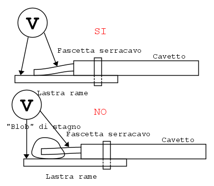

Messaggioda Foto Utenteelfo » 22 set 2020, 15:29
lodovico ha scritto:questo forse perche' con alte correnti lo stagno fonderebbe?
Il rame e' un conduttore (molto) migliore dello stagno.
Prova a far scorrere qualche decina di ampere (la stessa corrente nelle due condizioni) negli schemi qui sotto e fai le misure indicate.
