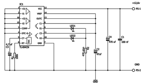

mario663 ha scritto:Un amico nonchè un docente universitario e di cui sono molto legato su un gruppo di un noto socialnetwork mi ha linkato una sua realizazzione di un tester per verificare gli IC TL494 ed i suoi equivalenti ed io voglio condividerlo con voi! :D
Il Tester TL494 and equivalent IC e interessante e io ho volito marcare il colore perché così come è si vede poco.
e per renderlo più visibile, la scritta è in inglese e l'immagine ha il nome nella dicitura.

elektronik ha scritto:Il Tester TL494 and equivalent IC e interessante e io ho volito marcare il colore perché così come è si vede poco.

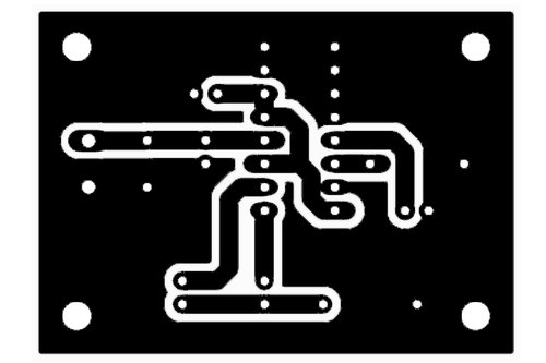

Grandeeee :ok: ho provveduto anche a realizzarne lo sbroglio per una realizazzione più veloce ;-)
