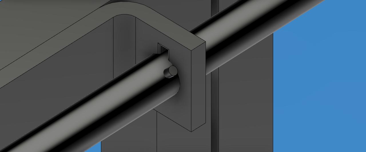

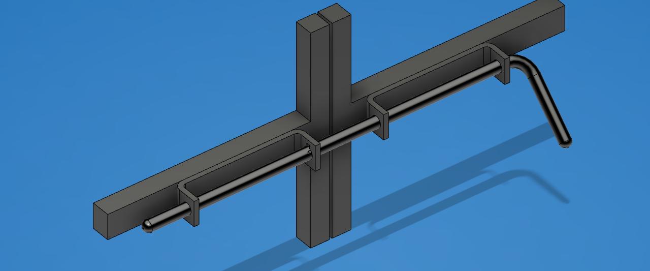

nel frattempo ho insistito con il chiavistello mettendo una lunga sbarra da 9mm di diametro (mi è bastato allargare i fori che avevo fatto)...devo dire che con questa sbarra la situazione e' migliorata...forse perche non flette quasi piu...mi sa che per un po la tengo così
per la tenuta in senso assiale potrei forare la barra in maniera perpendicolare all'asse, e mettere una vite da 3 mm che sporga fuori di alcuni mm , e limare di conseguenza un poco (solo da una parte) il foro dove passa la barra: in quel modo tenendo la barra ruotata nella maniera giusta la si puo far entrare, e dopo entrata, ruotandola intorno al suo asse dovrebbe rimanere bloccata al suo posto,,,
ehm ...scusatemi...aspettate un attimo che vi faccio un disegnino

Messaggioda Foto Utentelodovico » 3 gen 2021, 3:22
grazie a tutti,
ecco il disegnino
per adesso ho fatto così.
manca solo il particolare della seconda immagine (quel taglio nei fori ed il piolino che spunta di lato alla barra scorrevole)
