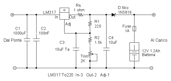

Ecco lo schemino.
Lm317 montato su piccolo dissipatore possibilmente con mica .
Corrente limitata a circa 100mA.
Per regolazione tensione da fare come prima cosa non collegare ne carico ne batteria.
Collegare in uscita una resistenza di carico da 3300 Ohm e in parallelo misurare la tensione fino a regolazione avvenuta secondo tabella (13.5V a 20°C)
Togliere la resistenza e collegare carico e batteria.
Attenzione alle polarita meglio verificare con multimetro.
Verificare dopo 24h la tensione raggiunta.
Per misurare la corrente erogata su Rs da 1ohm si puo fare la misura in mV (in parallelo )senza scollegare nulla.
Ultima modifica di Foto Utentestefanopc il 4 mag 2021, 22:53, modificato 3 volte in totale.

[19] Re: Caricabatterie piombo acido 12v
Messaggioda Foto UtentedrGremi » 4 mag 2021, 22:33
Wow, non pensavo bastasse un circuito così semplice! In pratica si usa l'lm317 come regolatore corrente/tensione.
I capacitori C3 e C4 servono?

Messaggioda Foto Utentestefanopc » 4 mag 2021, 22:39
Si esatto la impedenza di uscita in questo caso è circa 16 Ohm.
Non è farina del mio sacco.
E' il manuale National anni 80.
https://www.jameco.com/Jameco/Products/ ... 898800.pdf
Un progetto super collaudato.
I condensatori sono consigliati.
Quello da 1000uF serve se prima c'è il ponte a diodi
Io di solito metto almeno quello in uscita C4.
Per lo spazio che occupano vale la pena metterli.
Si rischia che vada in autooscillazione.
In ingresso servono almeno 4-5 volt in piu di quello che si vuole in uscita.
