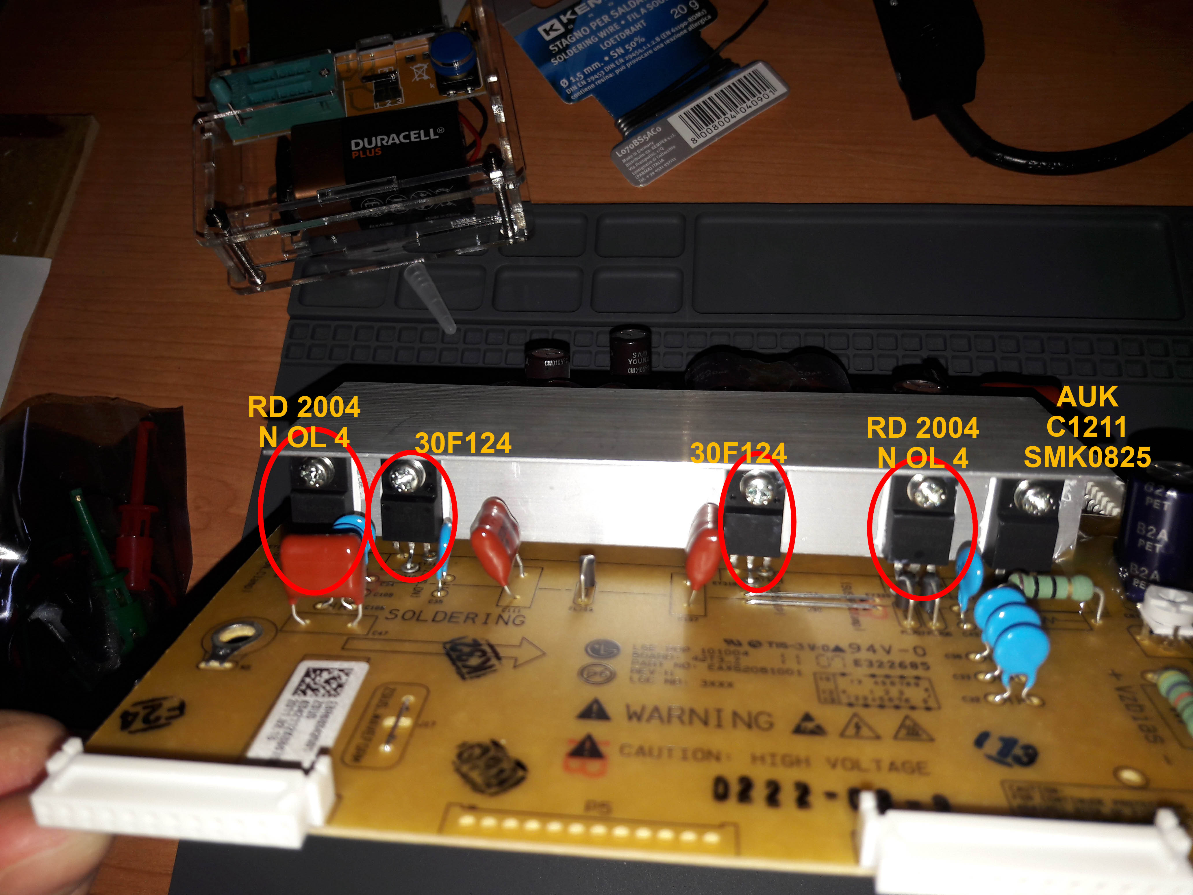

Piccolo update,
parliamo di scheda zsus perché mi ero concentrato troppo sulla centrale di alimentazione senza trovare niente di niente...
ho controllato i 5 mosfet e 4 di questi mi davano cortocircuito (il 5 funziona). quelli che davano corto sono i 4 cerchiati di rosso.
ho dissaldato e tolto i 2 mosfet 30f124 e sono tutti e 2 in corto perché attaccandoli ai morsetti dell'LCR mi fa partire la calibrazione del prodotto quindi sono in corto... anche testandolo con il multimetro mi da 0
ho tolto 1 degli altri 2 (RD2004) e l'LCR mi misura il mosfet tranquillamente quindi funziona.
togliendo questi 3, l'altro RD2004 rimasto montato riesco a misurarlo con il multimetro e non è più in corto come prima...
il problema che per ora ho trovato dunque sono i 2 mosfet 30f124, possono essere solo loro 2 il problema o è troppo poco e ci dev'essere sicuramente dell'altro?

mah, prova a sostituirli. Purtroppo non c’è una formula, per queste cose...
