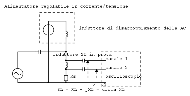

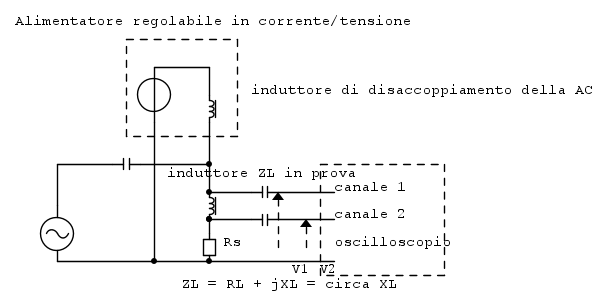

Ho perfezionato il circuito: l'alimentatore eroga una potenza minore
XL = V1/I; I = V2/Rs ; XL = (V1/V2)xRs formula approssimata, vale per V2 << V1 e Rs << XL

Grazie Foto UtenteMarcoD , ragionerò sul tuo circuito.
Grazie anche a Foto Utentetuxology , però a me serve qualcosa che simuli l'effettivo funzionamento della reattanza, anche se ho scorso velocemente il link quello strumento mi sembra più che altro per la singola valutazione della L.
Un saluto
Marco
