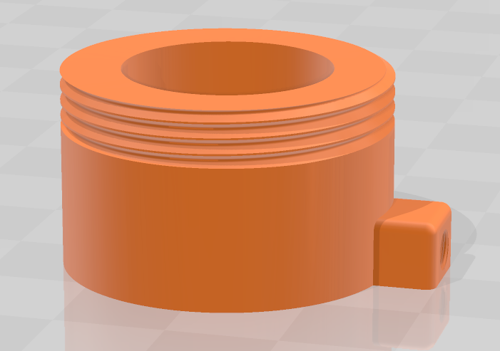

Beh...i miei avanzamenti sono questi.
Sono riuscito a ricostruire un sistema per attaccarsi alla valvola di zona e in teoria attaccare un attuatore "economico" con ghiera 30x1.5 che abbia forza di 110N. (quasi tutti direi....ce ne sono da 10€.)
Allo stato attuale, il "trabiccolo" si attaccca perfettamente alla valvola di zona serie 112.(immagino funzioni con tutta la serie.)
Adesso devo trovare il modo di azzeccare l'altezza giusta rispetto all'attuatore.

Stavo proprio facendo 2 misure giusto adesso e vedo che gli attuatori m30x1.5 hanno tutti una corsa di circa 4-5mm. (chi dichiara 3 addirittura..)
L'MVA21 invece non riesco a capire quanta corsa potesse avere in origine per aprire la valvola...ma delle misure che riesco a fare sembra quasi il doppio...quindi è possibile che questi attuatori a "ghiera M30x1.5" non siano poi del tutto compatibili....ancora non lo so....
Alla fine può essere che l'unico modo sia il motore stepper.
Vedremo....tanto ormai l'inverno è quasi andato...e ho molti mesi per lavorarci! : :D

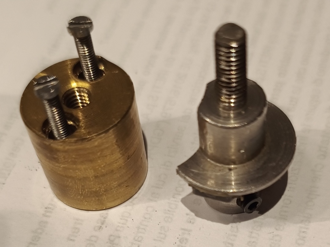

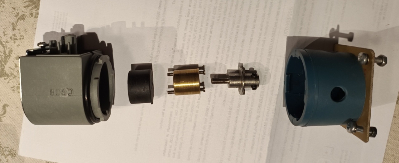

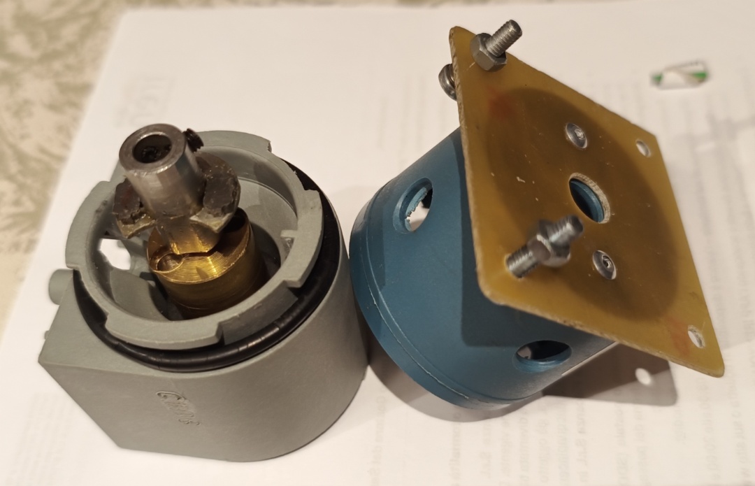

Ecco qualche foto.

Messaggioda Foto Utenteskywalker79 » 11 mar 2025, 20:05
bello! però non capisco perché ti servisse una molla....comunque adesso mi è + chiaro...dal disegno non avevo capito chiaramente.
Intanto leggendo meglio le specifiche ho scoperto che la maggior parte degli attuatori di cui parlavo nei post precedenti sono "normalmente chiusi". Sono pochi modelli ad essere normalmente aperti....
comunque non voglio disperare ancora. Il lavoro prosegue....

La mia valvola è a due vie.
In questo caso c'è bisogno di una leggera pressione su entrambe le battute per mantenere chiusa una luce e l'altra aperta.
