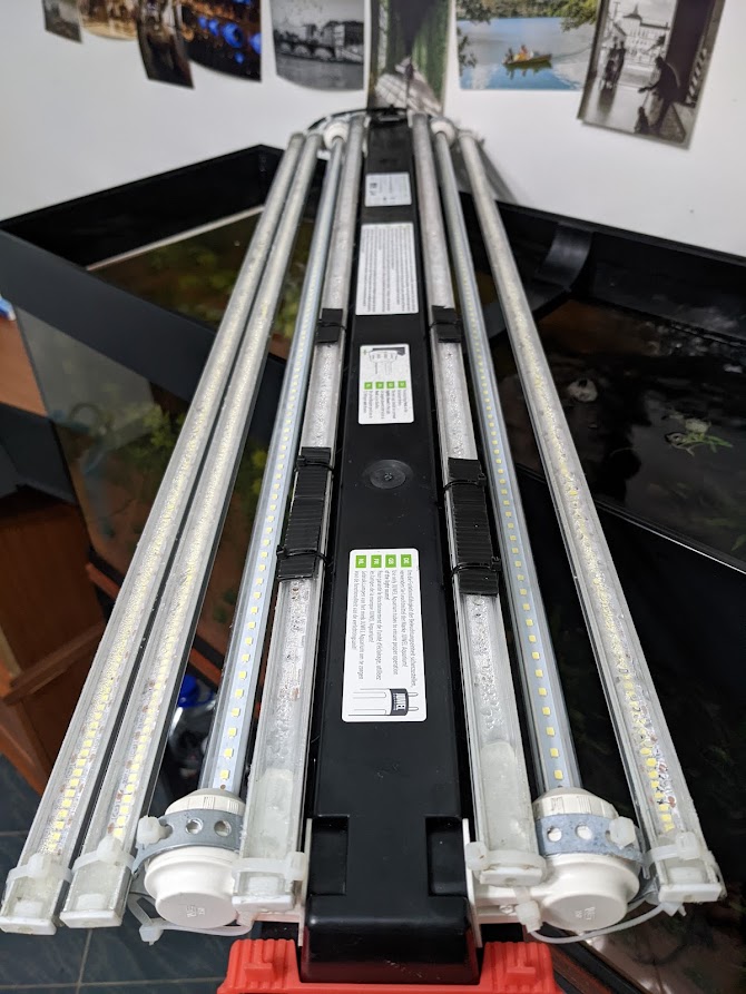

Guarda ti ringrazio di cuore per il tempo che stai dedicando ad aiutarmi spiegandomi ma ho avuto davvero solo esperienze negative con le strisce ip65 (da un punto di vista dell'ingiallimento dove non doveva formarsi, fuori in garage le ho ingiallite da anni e me ne frego per dire). Quindi preferirei valutare solo strisce ip20
Confermo che in quelle attuali all'inizio si formava condensa poi forse per il calore eccessivo ha smesso di formarsi. Volendo lascio il profilo con solo i tappi incastrati e non sigillo nulla tanto se cadono nell'acqua accidentalmente non dovrebbe succedere nulla (ovviamente non è che li lascio ammollo ma mi è capitato una volta di non incastrare bene la plafoniera e mi è cascata dentro l'acqua e l'ho subito tolta).
Mi confermi che allora non ci sono altre alternative valide secondo te e che comprando questo profilo otterrò un aumento della dissipazione rispetto a quello semplice che avevo prima? aggiungendo il fatto che come dicevo pensavo a 120 led/m e che ripeto non ho intenzione di modificare la struttura già presente. Per cui l'unica è usare le fascette ergo mi serve un profilo "comodo" da integrare alla plafoniera.
Questo è quello che ho adesso appunto
Sulla scelta delle strisce per altro, punterei comunque anche a qualcosa che costi di più di 10 euro, basta che ne vale la pena. Voglio dire, cerco una soluzione praticamente definitiva per cui preferisco spendere adesso e bom per qualche anno. :)

Capisco per l'ingiallimento, quindi IP20.
Per ridurre il rischio di danneggiarli, potresti premere sul led con qualcosa di piatto, un pezzetto di plastica, o di PCB, poco piu grande del led ma comunque piatto, in modo che la pressione si scarichi il piu possibile sul bordo in plastica del case invece che comprimere la resina (mentre per le parti restanti e le resistenze i polpastrelli non creano problemi)
Ci sarebbe ancora un'ulteriore possibilita' per avere le striscie abbastanza impermeabilizzate, ma richiede piu lavoro ed un po piu di tempo e di pazienza, ma se ben fatto, viene un bel lavoretto, ed inoltre ridurrebbe ulteriormente il rischio che l'adesivo dietro la striscia si lasci andare con il tempo ed il calore (cosa che ogni tanto succede purtroppo), quindi allungando probabilmente la vita totale del sistema.
Serve prima di tutto procurarsi del silicone trasparente RTV per incapsulamento (che di solito non ingiallisce), e ce ne sono due tipi, mono e bicomponente ... il bicomponente sarebbe il migliore e richiederebbe meno tempo per completare il lavoro, ma e' difficile da trovare in piccole quantita' e piu costoso, mentre il monocomponente e' leggermente meno liquido (ma comunque piu del normale sigillante, e completamente trasparente), impiega almeno 48 ore per asciugare completamente, ma e' piu facile da trovare e decisamente piu economico.
Il sistema e' semplice. una volta puliti bene i profili all'interno (cosa da fare sempre comunque) con alcol e fatti asciugare perfettamente, si incolla la striscia, la si preme bene tutta dall'inizio alla fine (specialmente i led, e facendo attenzione che non faccia angoli lo stampato o rimanga alzato), poi si riveste il tutto con il silicone RTV (mettendo prima i tappi laterali o comunque dei pezzi di plastica o nastro per evitare che coli fuori di lato, anche se non e' liquido come l'acqua, prima dell'indurimento potrebbe farlo), si controlla che copra tutto quanto, incluso l'alluminio ai lati della striscia e che non ci siano bolle o parti scoperte, poi si lascia riposare disposto orizzontalmente, senza muoverlo, se si usa il bicomponente per almeno 24 ore, se si usa il monocomponente per almeno 2 giorni (di piu sarebbe meglio, ma due sono il minimo)

grazie per l'idea ma secondo me l'impegno per realizzarlo non porterebbe un grosso vantaggio come: raffreddamento (perché penso che l'afflusso di aria di un areatore diviso per due striscie da un metro sia poco determinante al raffreddamento); rumorosità dell'areatore e ingombro tubi (non lo farei sfogare in acqua perché utilizzo la co2 e me la disperderebbe smuovendo l'acqua).
Etemenanki ha scritto:Capisco per l'ingiallimento, quindi IP20.
Sicuramente se la facessi te verrebbe uno spettacolo di lampada ma anche questa soluzione penso che non sia fattibile per me perché più impegnativa delle altre ipotesi, oltre al fatto che suppongo vada poi anche a peggiorare la dissipazione a fronte di un migliore isolamento.
Considerate che utilizzare i tubi in plastica significherebbe raddoppiare la spesa di realizzazione di queste lampade e se devo investire a sto punto lo farei sulla qualità della striscia piuttosto che sull'isolamento, tanto facendola aperta non dovrei avere nemmeno ristagni all'interno del profilo giusto?
Tanto come dicevo, non dovrebbe capitare niente di grave se la striscia cade in acqua per qualche secondo no?
Fatemi capire, sulla scelta del profilo d'alluminio almeno siamo tutti d'accordo che cosi ordino?
Grazie ancora per le vostre idee

Il mio post 15 era riferito al profilo tondo ed alettato, senza tubo, la risposta per il tubo era a parte per l'idea di Kagliostro ... il profilo tondo ed alettato che hai postato secondo me' e' abbastanza buono come dissipazione, il silicone RTV era per impermeabilizzare la striscia all'interno del profilo, proteggendola come una IP65 ma senza l'ingiallimento della resina liquidlens.
Non peggiorerebbe la dissipazione, quella la fa l'esterno del profilo.
