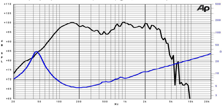

Ci ho rimesso mano con più luce col multimetro alla mano :mrgreen: quindi aggiorno con qualche correzione/precisazione: sul fatto che fosse tutto a discreti sbagliavo in quanto non avevo visto che nel mixer c'e uno TL072 per ogni canale più un altro TL072 "sparso"; riguardo lo speaker da 15" ne ho misurato la resistenza e risulta di ca. 3,2 ohm quindi direi che è indiscutibilmente da 4 ohm; dalla scheda due fili vanno ai faston dello speaker da cui ripartono altri due fili che andavano al tweeter espiantato e su uno è saldato un condensatore che è siglato 1.06 e non 106 come avevo visto l'altra volta...
ora i dubbi aumentano in quanto in questo modo mi pare proprio che i due speaker non potessero essere configurati altro che in parallelo tra loro (per meglio dire l'uno in parallelo alla serie condensatore+tweeter) :? :? :?

:-) Come impedenza totale puoi tranquillamente considerare quella del solo woofer, per due motivi:
- un woofer ha sempre una componente induttiva, che da circa 500Hz in poi diventa predominante sulla componente resistiva, nel caso di un 15" dovrebbe essere intorno a 0,5mH: è facile che alle frequenza in cui il tweeter comincia ad assorbire corrente, un woofer da 4Ω presenti un'impedenza superiore a 20 Ω : nel parallelo diventa rilevante solo il carico del tweeter
- la maggior parte della potenza è concentrata nelle basse frequenze: se anche nella gamma delle alte frequenze ci fosse una zona con impedenza leggermente più bassa del valore nominale, non ci sarebbe un aumento di corrente pericoloso, a meno che non venga inviato un segnale sinusoidale proprio alla frequenza in cui l'impedenza è bassa.
Inoltre, non so decifrare 1.06, ma se fosse veramente da 1μF sarebbe un condensatore piccolissimo.
Ma non ti va proprio di trovare un tweeter e rimettere in servizio questo amplificatore ? Ha anche il mixer, può essere utile :-)
