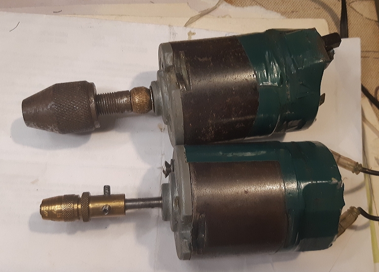

Io avevo usato dei magnifici motori Buhler che a fine anni '80 si trovavano sui mercatini con albero da 5mm.
Uno ha la bronzina per scaricare la forza assiale con mandrino riadattato fino a 6mm (gira leggermente storto) ma ci si accontenta.
L' altro ha un mandrino basico ma funzionale per punte da 1 2 3 mm .
Entrambi funzionano ancora perfettamente essendo praticamente indistruttibili.

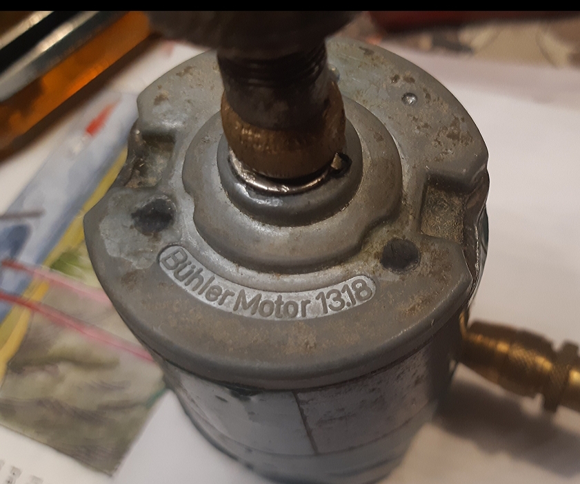

Setteali volevo proprio realizzare qualcosa di simile al tuo lavoro però non vedo l'interruttore.
Non ho insistito con i cacciavite per non rischiare tanto l'estrattore è in arrivo.
Però il mio motore mi sembra più grande. Quando parte bisogna tenerlo ben saldo perché da uno strappo che potrebbe scappare di mano.

Ho chiuso tutti i fori e le fessure con cera e cotone e nastrato la zona portspazzole per non far entrare polvere e limatura metallica.
La struttura di questo motore è talmente solida che non è necessario un contenitore.
Certo esteticamente non è un gran che ma funziona bene.
Esatto, lasciati scoperti, tappati i fori e finestre che possono esserci, ma non conviene fare una ulteriore copertura esterna, al limite come ti dicevo puoi usare una guaina termoretrattile.

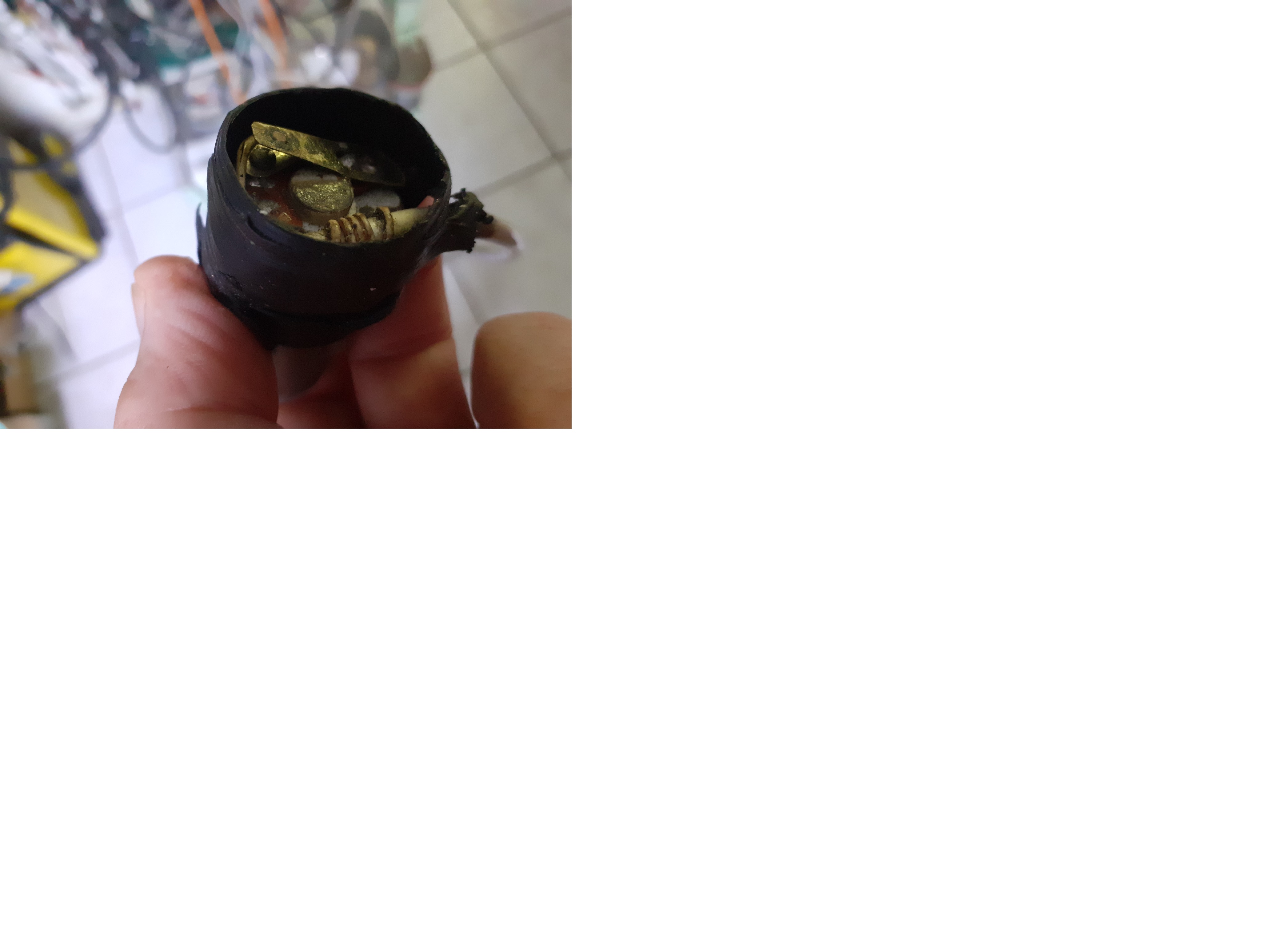

L'interruttore io l'ho realizzato con un contatto recuperato da un relay e l'ho assemblato nella parte posteriore, sul fondello, in modo che la pressione della mano sull'interruttore sia nello stesso senso per fare il foro sul PCB.
Ritenevo sbagliato premere orizzontaqlmente il pulsante quando il trapano deve proseguire verticalmente e ho riscontrato i vantaggi che se ne ricava, specialmente quando si usano punte di 0,6 o 0,8 mm, ma anche con 1 mm si riscontrano i vantaggi, tra l'altro io non uso le dita per premere il pulsante, ma impugnandolo con una parte del palmo sul fondello, dove c'è il pulsante, mi basta fare pressione che serve per forare e il motore si avvia.
Ecco, quello che forse a te può dar noia è il fatto che hai un motore troppo potente, quelli che ho usato io sono di 30mm di diametro per circa 55 mm di lunghezza.
Nella foto manca la copertura del pulsante, che è realizzata con un pezzo di gomma tenuto con del nastro autovulcanizzante.

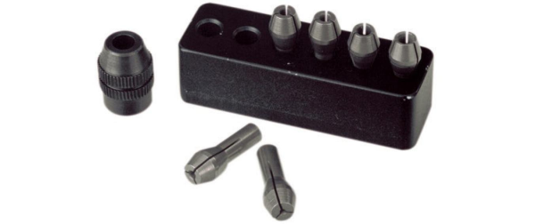

Il montaggio corretto in un'applicazione del genere è quello che si vede nelle fresatrici per la lavorazione del legno o sui miniutensili Dremel e Proxxon.
Sono pinze elastiche come queste:
Si può fare anche un mini-drill con mandrino convenzionale, ma sarà adatto ad operazioni di lucidatura o taglio grossolano, non di foratura con punte da 0.8 mm.

Il grano mordente semplicemente è la soluzione sbagliata per un montaggio del genere. La sua installazione implica che ci sia un accoppiamento con gioco tra foro e albero. Mettendone tre si può centrare l'albero nel foro, ma è un accoppiamento molto debole e soggetto a vibrazioni.
La soluzione corretta è l'accoppiamento conico (cono morse, B22, colletti elastici & co), che però ovviamente non si trovano per 3 euro spedizione inclusa.
