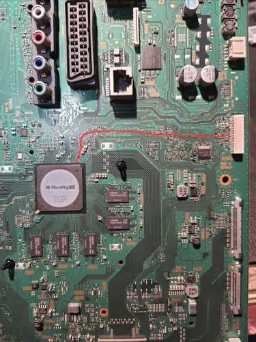

Messaggioda Foto Utentepino81 » 4 dic 2023, 20:23
buona sera,non so se questa scheda centrale nascosta sia subordinata,ma ho misurato allo spinotto che ho cerchiato in rosso e non vi è tensione,dovrebbe essercene? oppure viene interdetta da quella grande verde? apparentemente il tasto power arriva prima a quella grande a dx

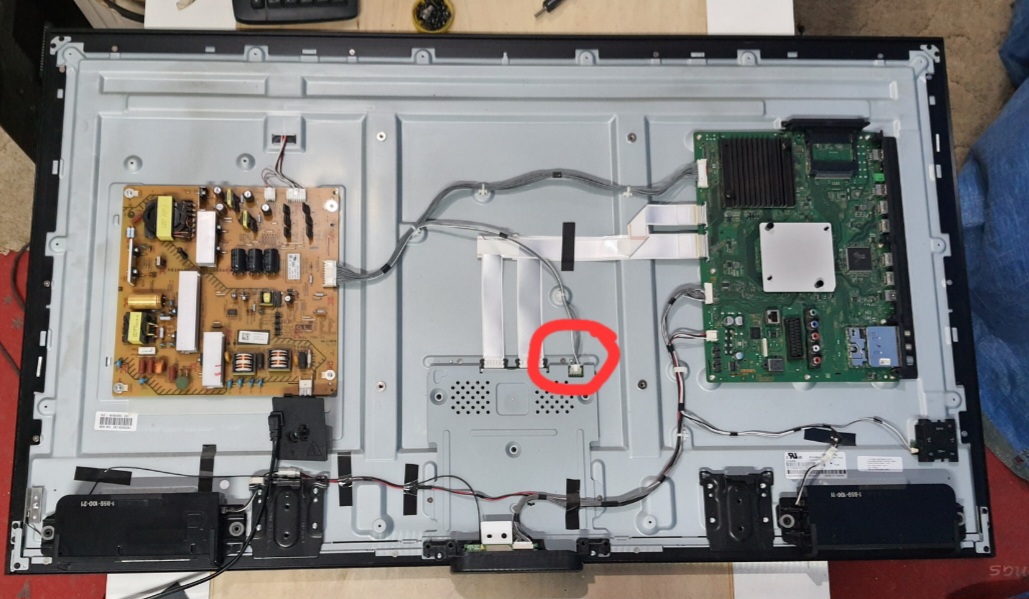

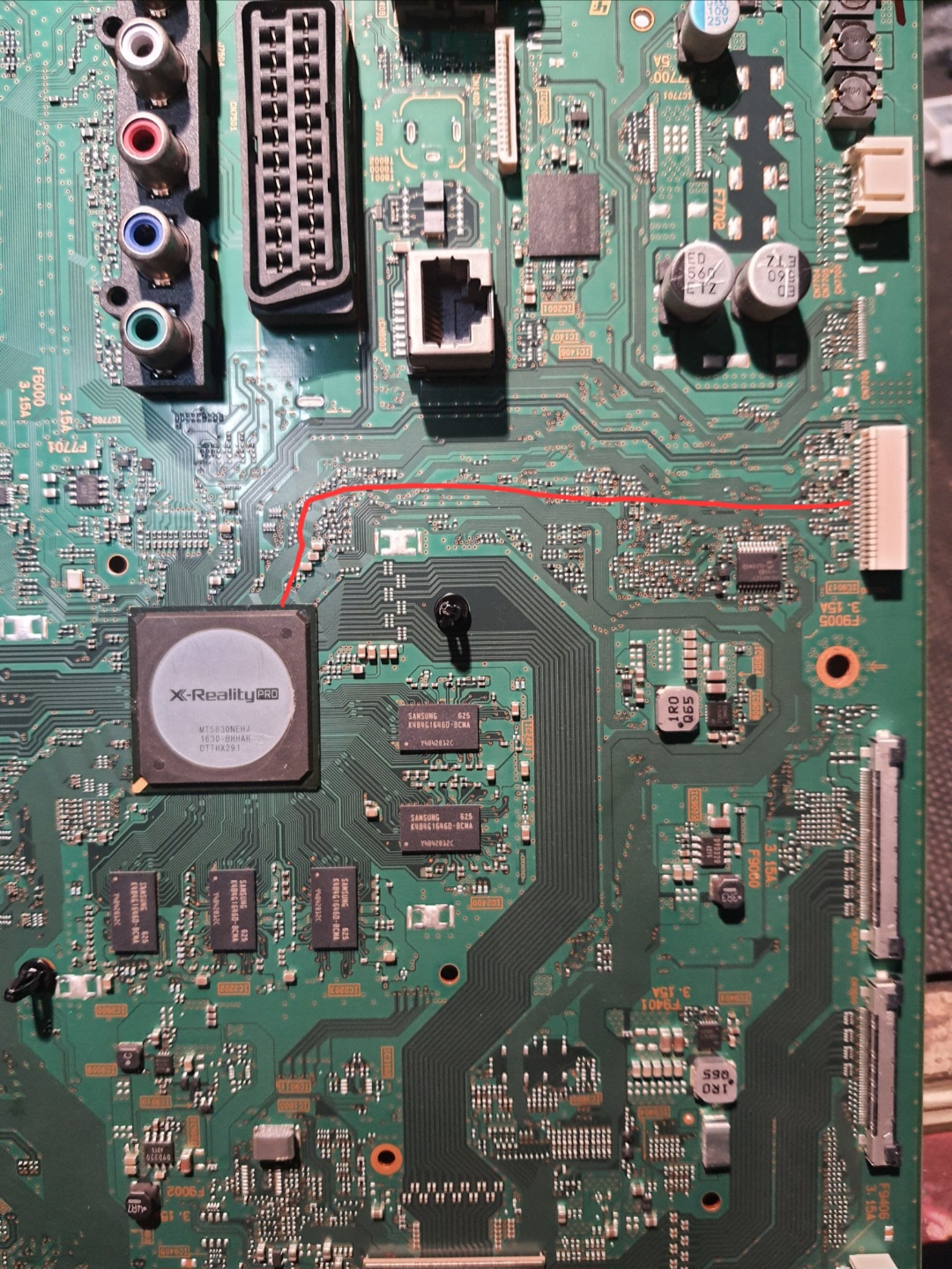

Messaggioda Foto Utentepino81 » 12 dic 2023, 15:36
buon giorno a tutti,allora,ho appreso che l'alimentatore dovrebbe essere ok dato che arrivano sia i 12 volt che i 3,3 volt di standby,quindi ho voluto approfondire lo status della motherboard,in pratica ho fatto il percorso inverso cioè partendo dai led spia ho riperscorso la direzione inversa fin dove ci sarebbe l'inghippo,in pratica,alla PCB dei led arriva perfettamente la 3,5 volt ho smontato le alette dei processori per capire se venissero alimentati e pare di si dato che diventano appena tiepidi,MA l'impulso che dovrebbe arrivare alla base del transistor che accende i led rossi è assente,quindi ho ripercorso indietro la pista e ricollega al processore evidenziato qui nella foto,ora: siccome c'è la presa a scart nelle vicinanze è possibile che lo stress meccanico abbia dissaldato la sezione del'integrato che permette l'avvio del TV ?
