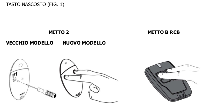

In pratica quello mio attuale (forma ovale, no tasto nascosto) ha solo possibilità di essere clonato dalla centralina ma non da un altro "gemello" già programmato, giusto? Quasi quasi, magari dopo pranzo quando c'è meno gente, apro la cassettina del cancello e vedo il modello della centralina; dite che rischio la lapidazione dei condomini?
Se invece acquisto il modello di Mitto più evoluto (forma rettangolare, capacità di auto-apprendimento), si riesce a programmarlo avendo a disposizione quello a forma ovale (senza cioè tasto nascosto) che mi potrei far prestare da un conomino?
Cosa sarebbe questa storia del rolling code? E' necessario stabilirlo in questo contesto per capire come procedere?

Torno sul pezzo con la speranza che qualcuno sappia rispondere.
In questo video
https://www.youtube.com/watch?v=MZED9ypALxk
si vede che è possibile programmare 2 telecomandi mitto, apparentemente identici al mio, posti di fronte la centralina, ovvero senza accedervi.
In questo altro video
https://www.youtube.com/watch?v=f4DAgzO4wxY
si vede la differenza tra un telecomando mitto col pulsante nascosto ed uno senza e come si programmano accedendo la centralina.
Ciò visto, la mia ipotesi è che sia possibile riprogrammare il mio avendo a disposizione un altro "gemello" funzionante (prestato dal vicino) mettendoci vicini la centralina. La cosa importante è dunque che non è necessario il tasto nascosto affinchè un telecomando sia sicuramente programmabile senza accedere alla centralina ma questo è solo un modo alternativo per accedere alla funzione di programmazione, accessibile anche premendo contemporaneamente i 2 tasti.

Io penso che o trovi qui sul forum qualcuno he è già passato per la strada che stai percorrendo tu oppure avrai solo rispsote generiche ricavate da "mondi paralleli"
Certo aprire la centalina ti consentirebbe di avere un feedback di quello che fai Probabilmente ci sarà un led che indica lo stato Premendo i pulsanti "alla cieca" non è tanto semplice, anche perché che la centralina si sia persa la programmazione del tuo telecomando è solo una ipotesi non è certo che il telecomando funzioni.
Comunque fare la prova dovrebbe essere semplice (non ho visto i video).

visto che la centralina e i telecomandi sono rolling code bisogna farlo vicino alla centralina perché ogni volta il code cambia, alcune centraline hanno un pulsante che va premuto ma non so dirti se anche i telecomandi dei condomini devono essere nelle vicinanze previo perdita del code stesso.

alla fine ho inviato un'email all'azienda bft, allegando anche le foto della PCB del telecomando in oggetto, e sono stati molto veloci a rispondere ed anche molto cortesi perché mi hanno mandato un pdf inerente la programmazione del mio modello, evidentemente troppo vecchio per essere reperito sul loro sito.
vi allego l'immagine che chiarisce il mio precedente dubbio e che conferma la mia ipotesi: per "tasto nascosto" non si intende necessariamente solo un tasto fisico ma è più una modalità con cui si accede alla programmazione del telecomando, almeno secondo la bft. il mio modello è niente altro che quello "nuovo" della serie "mitto 2".
adesso mi resta solo da intercettare qualche vicino non troppo scorbutico per provare a riprogrammare il mio in prossimità della centralina. se poi non dovesse funzionare acquisterò un MITTO B RCB come questo e procederò sempre a programmazione partendo da un mitto 2 di un vicino in prossimità della centralina.
