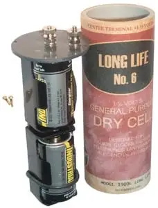

Queste ci somigliano,
ma hanno un secondo connettore a vite per il negativo, invece che il filo isolato che sembra esserci nel tuo caso.
https://www.prc68.com/I/No6.shtml

Se lo scopo e' il restauro, forse come dice
Kagliostro il sistema piu semplice e' quello di costruire 4 "falsi" contenenti una normale pila alcalina ognuno (anche con il tubetto di cartone, per un maggiore realismo) ... era una di quelle con il sigillo in catrame solido ?

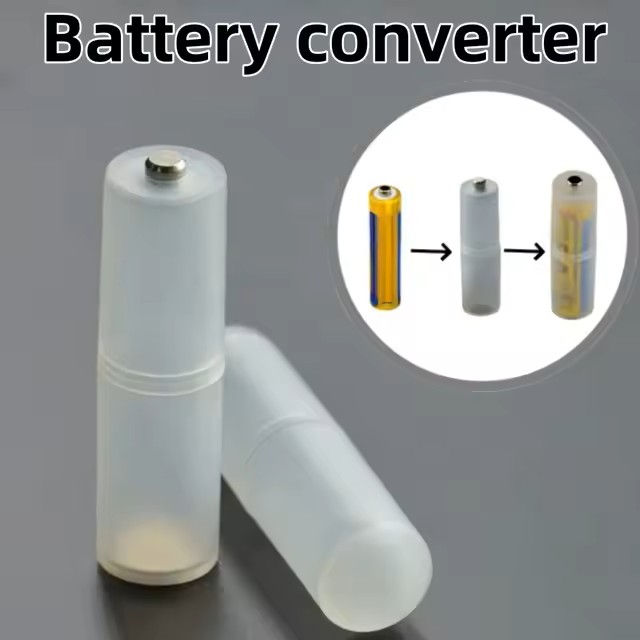

Per quanto riguarda il discorso che facevo di adattarci delle AA
Se si cercano adattatori per AA in rete si trovano diversi tipi diversi
Questo, forse è uno dei più adatti e parrebbe che bastasse incollarci sopra un cartoncino stampato con l'immagine presa da una di quelle Superpila che hai per ottenere un aspetto congruo
Certo devi metterci il morsetto ed il filo, ma in qualche modo ci si può riuscire
K
K

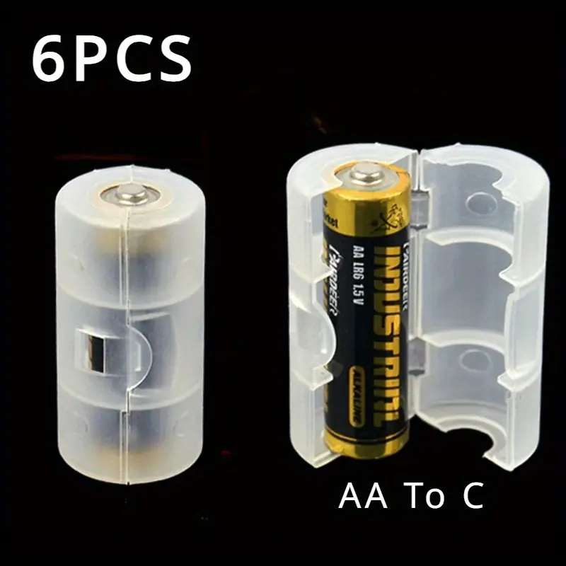

No, per niente, credo che servirebbero proprio le misure dell'originale
EDIT: In effetti ho sbagliato, quello postato prima è un AAA --> AA
Questo, pur non aumentando la lunghezza, aumenta abbastanza il diametro
coperto con un cartoncino che lo porti alla lunghezza corretta forse si adatta, in ogni caso cercando e sapendo cosa si sta cercando (intendo che misure servono) forse si può trovare qualcosa di più adatto
K
K

Ho recuperato qualche informazione che potrà essere confermata o smentita dall'interessato
Formato “No. 6” / “Bell battery”
Lunghezza: circa 155 mm (15,5 cm)
Diametro: circa 62 mm (6,2 cm)
Tensione: 1,5 V
Peso: attorno ai 450–500 g
Se le misure sono quelle ci sta qualcosina di più sostanzioso di una AAA
K
Tensione: 1,5 V
