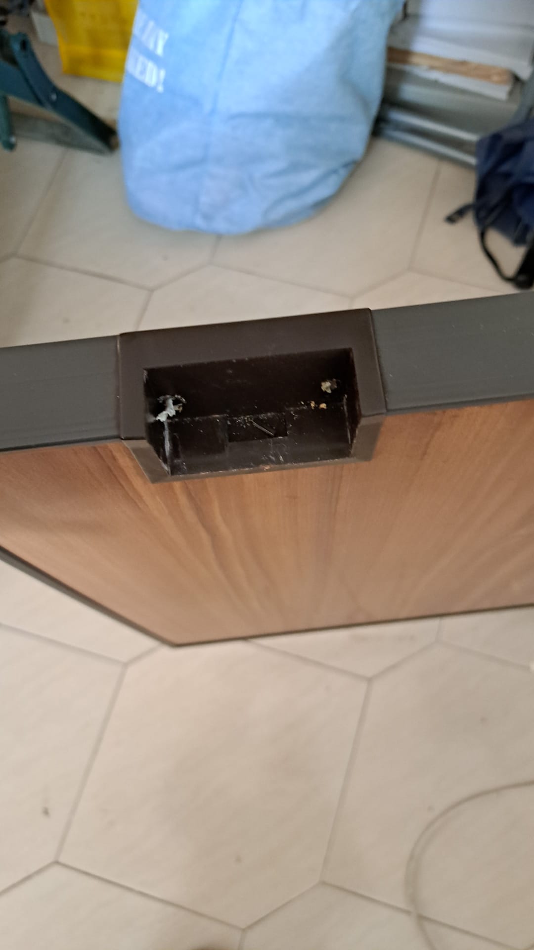

Devi togliere la guarnizione ed il pannello interno, la guarnizione può essere fissata con delle viti oppure ad incastro, la sollevi e controlli.

setteali ha scritto:Devi togliere la guarnizione ed il pannello interno, la guarnizione può essere fissata con delle viti oppure ad incastro, la sollevi e controlli.
E' proprio quello che voglio evitare ...

Messaggioda Foto Utentesetteali » 10 nov 2025, 12:20
Allora ti dovrai fare la chiave da te, saranno due cilindretti al massimo tre, è un po' lungo e noioso ma non è impossibile.
La soluzione migliore epiù veloce è quella di prima, è anche più semplice, basta vedere come è montata la guarnizione, certo che a volte non sono sostituibili e allora è più complicato.

E se serratura fosse semplicemente infilata a pressione?
Prova a puntarci sotto una tavoletta di legno e a dare qualche martellata da sotto in su, ovviamente senza esagerare.

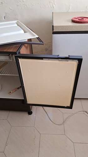

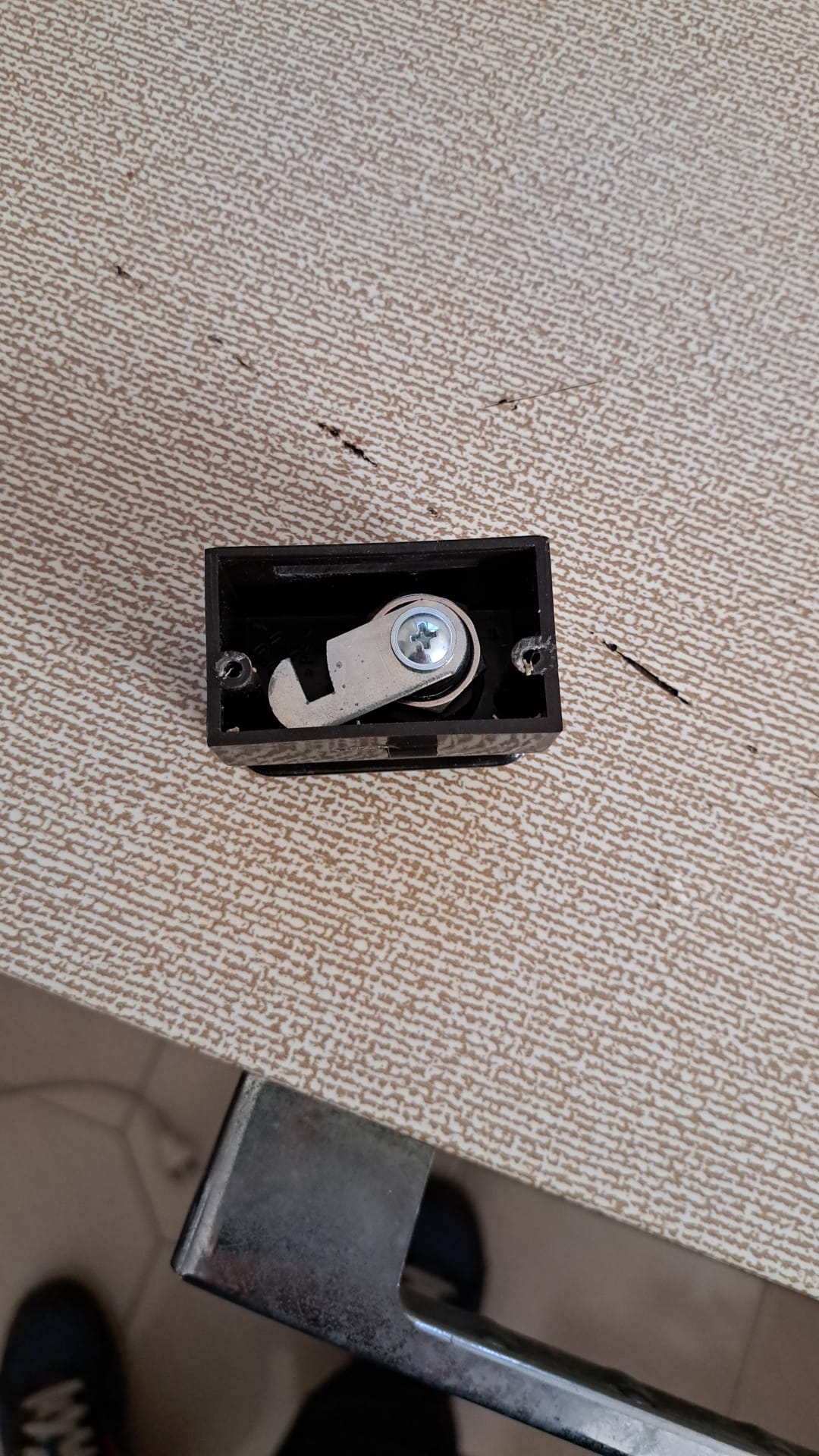

La guarnizione era ad incastro e quindi è venuto tutto da se...
Adesso sostituisco il cilindro ed è fatta..

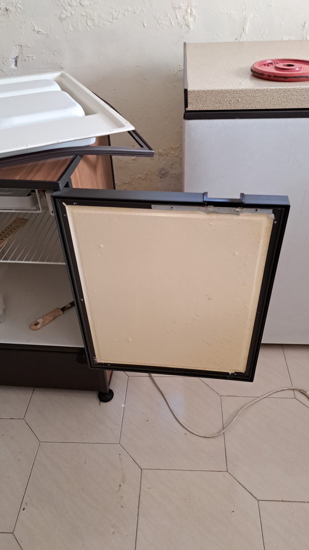

Bene, hai usato uno scalpello per fare leva?
Messaggi: 15303
[17] Re: Il frigorifero fantasma
Messaggioda Foto Utentemaxiteris » 11 nov 2025, 13:11
no perche la guarnizione è fissata ad incastro e tolta questa ho tolto il pannello interno (quello dove ci sono le uova... cit.) e quindi le due viti che fissavano il blocco serratura.

Ok no intendevo per scalzare la guarnizione, allora quello che si intravede sul fondo del frigo forse è una lima :mrgreen:
Messaggi: 15303
[19] Re: Il frigorifero fantasma
Messaggioda Foto Utentemaxiteris » 14 nov 2025, 11:11
No una spatola
