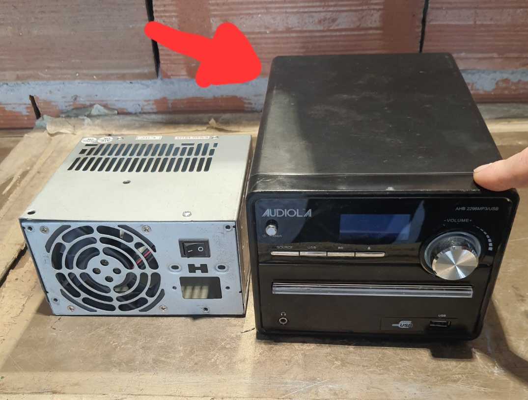

elidur,guarda,intanto sono andato in discarica per racimolare un case di una qualsiasi apparecchiature per inscatolare tutto l'ambaradam,(pensavo di riuscirci in un case di un comune switching da PC che ne ho alcuni,ma non è stato così .)
quello che mi ha dato la svolta è stata la dritta di un altro amico in post precedente di mettere la limitazione alle basi di 50 ohm per proteggere i transistors dalla distruzione che era una cosa che mi stava demooralizzando... ,quindi lo sto implementado a 4 semiconduttori con 2 alette separate ,appena completo metterò qualche foto giusto per spirito di condivisione con Voi,almeno intanto ho un" banale" alimentatore regolabile... in appresso valuterò anche la modifica ad LM723 ( che non ho.. la cosa più prossima che abbia trovato è un LM7000) come diceva edgar o a mosfet ecc...

[103] Re: consiglio su autocostruzione alimentatore regolabile in
Messaggioda Foto UtenteElidur » 14 mar 2023, 17:42
Se se gli LM723 li compri qui costano poco 5 pezzi, ma anche comprandone un paio in Italia spenderesti poco.
Per i case degli alimentatori dei PC, se ne hai diversi, potresti in qualche modo avvitarli uno a fianco all'altro fissandoli meccanicamente uno all'altro. In un case ci metti il trasformatore, il ponte e l'elettrolitico e nell'altro ci metti il resto dell'elettronica.

[104] Re: consiglio su autocostruzione alimentatore regolabile in
Messaggioda Foto Utentepino81 » 14 mar 2023, 17:53
no no elidur,ho trovato questo,anche se non 100% stabilizzato quanto meno ha la radio ,
al giorno d'oggi ogni dispositivo deve essere multitasking (:OOO:)
inoltre sto adottando la configurazione del secondario trasformatore 0 - 12 - 24 andando a ripescare un punto mediano cosi da switchare ( anche manualmente per ora) la modalità per non andare a sovraccaricare
i transitors
intanto devo assemblarmi qualche batteria AGM ,magari fra qualche giorno darò aggiornamenti sull'alimentatore

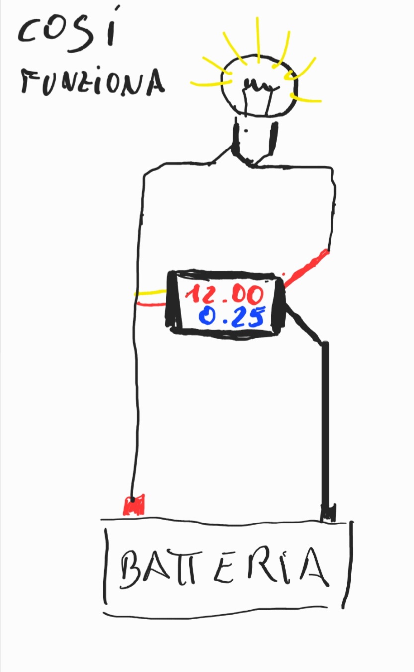

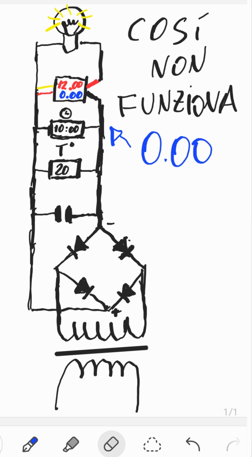

buona sera ragazzi,ho quasi ultimato l'alimentatore, solo che mi sono accorto di un anomalia su voltmetro/amperometro che ho acquistato,nello specifico l'amperometro funziona bene se alimentato a batteria,ma mi da 0.00 se è montato a pannello con altri dispositivi e col trasformatore ,
dawero non capisco,i fili sono cablati correttamente..
ed ho anche provato a maggiorare il condensatore livellante ma non cambia nulla..
è possibile la conseguenza di un altoparlante vicino...? (circa 5 cm)
posto qualche schizzo per rendere meglio l'idea
Foto Utentepino81
189 1 3 6
Messaggi: 976
Località: Biancavilla

Messaggioda Foto UtenteAlberManR » 20 mar 2023, 19:28
Salve a tutti
Difficile dire qual è il problema a distanza senza avere il circuito sotto mano, ma pongo una domanda:
Per caso quando alimenti con il trasformatore hai il meno a massa sia dal lato ponte raddrizzatore che dal lato lampadina, mente con la batteria no?
Saluti a tutti da Alberto

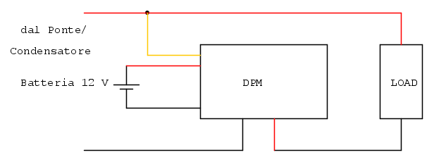

[108] Re: consiglio su autocostruzione alimentatore regolabile in
Messaggioda Foto Utenteelfo » 20 mar 2023, 19:30
Alimentando il voltmetro come in figura qui sotto (in modo "indipendente" con batteria da 12 V) quale valore leggi della:
- tensione che proviene dal ponte + condensatore di filtro?
- corrente che scorre nel carico?
Foto Utenteelfo
6.819 4 5 7
Messaggi: 2828
[109] Re: consiglio su autocostruzione alimentatore regolabile in
Messaggioda Foto Utentepino81 » 20 mar 2023, 20:16
alberto credo che la massa nell ' alimentatore non sia il negativo,ma il positivo dato che ho inbullonato le alette dei 2n3055 direttamente al case,(avrei dovuto usare ulteriori accorgimenti per impedire ciò ,boccole ecc.. ecc..) la parte frontale con tutti i comandi comunque è in plastica
elfo,purtroppo al momento per mia disattenzione a furia di prove ho cortocircuitato i cablaggi dell'amperometro che stavo testando nel disperato tentativo di capire la causa di questo difetto... senza successo e friggendo l'ic interno,adesso ne ho ordinato un altro,appena mi arriva farò i test voluti nella speranza che fosse proprio quello solo ad essere difettoso...

[110] Re: consiglio su autocostruzione alimentatore regolabile in
Messaggioda Foto UtenteElidur » 20 mar 2023, 23:27
Io ho uno strumento che così a vista sembra identico ma funziona solo con alimentazione separata dell'amperometro.
Foto UtenteElidur
1.515 2 6 9
