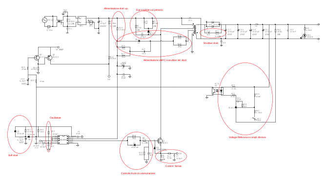

RIEPILOGO DELLE PUNTATE PRECEDENTI
Questo è lo schema del quale non sappiamo il valore di R15 ed R9. Come ipotesi iniziale abbiamo stimato
per R15 ed
per R9 (eventualmente da ridurre).
Alcuni datasheet dei componenti sono allegati ai post #1 e #2.
Per prima cosa abbiamo testato il solo funzionamento del controller PWM 3842 fornendo un alimentazione esterna ed ottenendo questi risultati:
per R15 ed
per R9 (eventualmente da ridurre).Alcuni datasheet dei componenti sono allegati ai post #1 e #2.

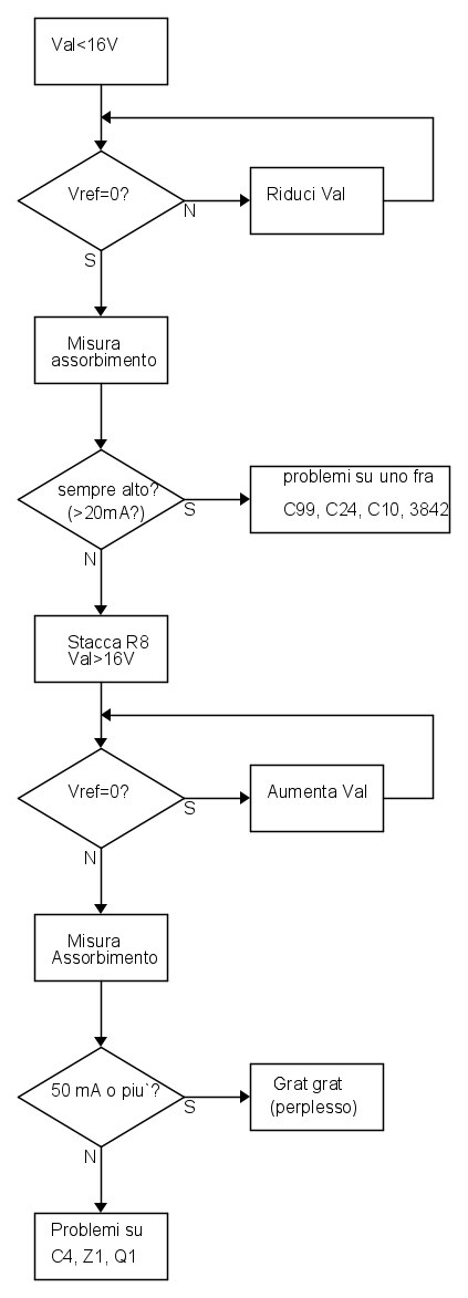

58mA di assorbimento sono proprio troppi. Chissa` dove vanno!
Se alimenti a tensione piu` bassa in modo che il controllore non parta, ad esempio 14V circa, e lo si vede dalla tensione sul piedino 8 Vref=0V, consuma ancora tanto?
Se con controllore non attivo il consumo si riduce di parecchio, vuol dire che il problema e` dalle parti del controllore. O e` danneggiato internamente (non credo), oppure una parte del circuito collegato al controllore ha un consumo anomalo.
Le due uscite del controllore da cui si puo` assorbire "tanta" corrente sono Vref e Out. Vref lo vedo meno probabile perche' non c'e` Q2 e c'e` comunque in serie a Vref una resistenza da 1kΩ, R22. L'uscita che va a pilotare il MOS invece mi sembra un candidato migliore. Prova a staccare R8 e a misurare il consumo con alimentazione maggiore di 16V in modo che il controllore parta.
Ho porovato a mettere in un flow chart le prove da fare

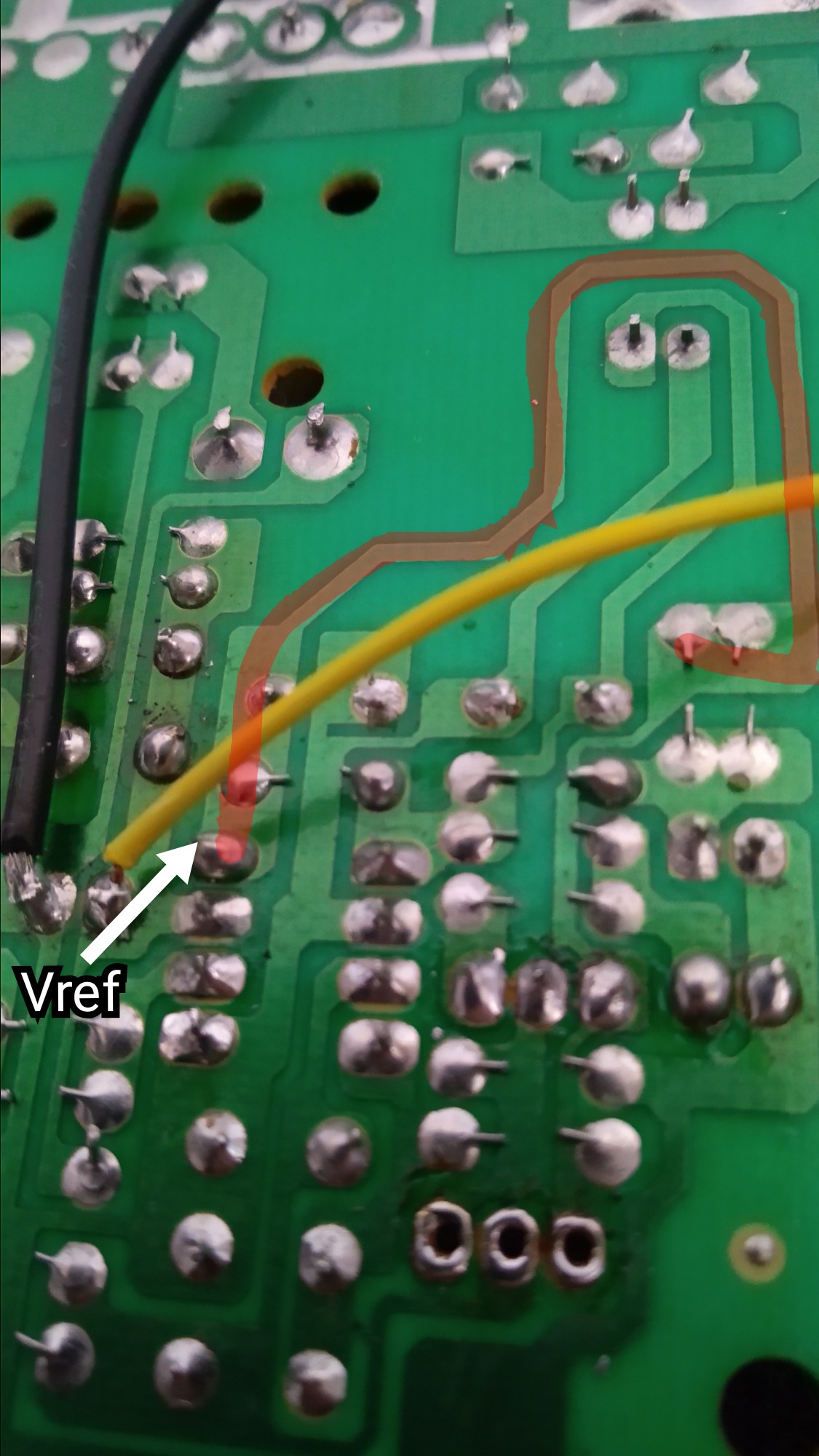

C'e` qualcosa che non va sulla linea Vref o nel controllore.
Senza stare a smontare l'integrato, se dal piedino 8 parte una pista soltanto, forse e` piu` facile tagliarla e vedere se dall'integrato escono 5V, poi con una saldatura si ripristina la pista. Se esce la tensione di 5V, bisogna andare in giro per la pista a vedere dov'e` il guaio. La linea Vref e` collegata a componenti tutti ad impedenza elevata. Se non si hanno 5V con la pista tagliata, allora il controllore non sta bene di salute

IsidoroKZ ha scritto:Comunque qualcosa e` cambiato da prima
Si, per questo volevo provare il controllore fuori dal circuito.
IsidoroKZ ha scritto:se dal piedino 8 parte una pista soltanto, forse e` piu` facile tagliarla e vedere se dall'integrato escono 5V, poi con una saldatura si ripristina la pista.
Avrei bisogno di indicazioni proprio dal punto di vista pratico. Come si taglia una pista? Per ripristinarla basta solo un po' di stagno nel punto di taglio?
Ho evidenziato la pista che parte dal pin 8. Vicino alla sua piazzola, appena sopra ci sono però C6 ed R22. Poi la pista è molto isolata dal resto nel suo percorso.
È fattibile?
Altrimenti posso alzare solo il piedino 8.
