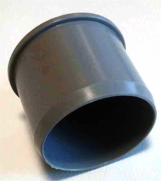

Niente da fare, o meglio ho trovato un 40mm che potrebbe andare bene per il lato mandrino ma va tagliato perché la parte entrante nel tubolare è troppo lunga.
Il tappo dopo il taglio andrà comunque incollato con alcuni punti di silicone perché il bloccaggio è progettato per bloccarsi nella guarnizione all'interno del tubo che però è già impegnata dal motore.
Per chiudere la parte opposta al mandrino non si trova niente di già fatto. Sembra che un tappo di diametro 36mm non esista, salvo acquistare questo che dovrebbe essere compatibile e ha delle linguette di bloccaggio che dovrebbero premere contro le pareti interne del tubo. Peccato sia in Cina.

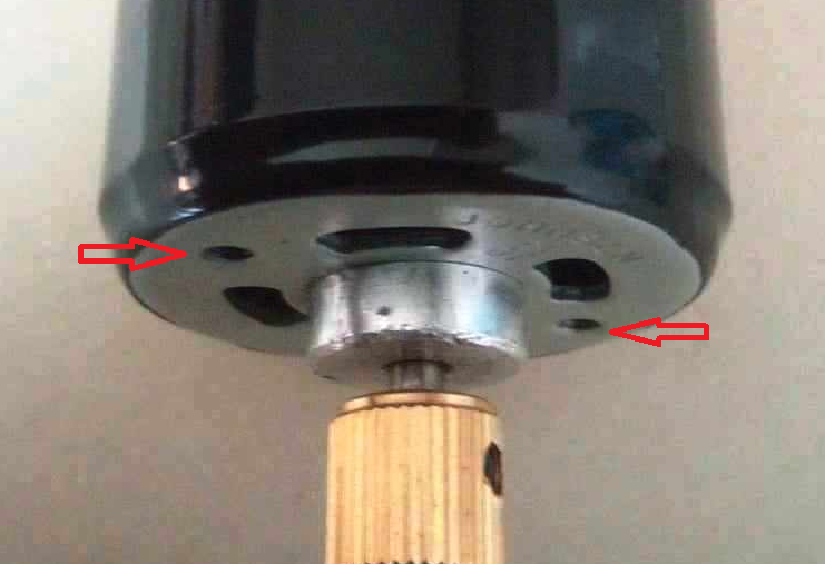

perché complicarsi la vita con silicone & c? Sfrutta i fori filettati già presenti sul motore.
Sarebbe da valutare ma credo che in quel caso, il motore, andrebbe portato in aventi, verso l'inizio del bicchiere e non appoggerebbe più sul fondo del bicchiere. Anche centrare le forature sul tappo non dovrebbe essere facile.
Se vuoi fare con le vitine sul motore:
prendi due vitine un po' lunghe, tagli la testa e la appuntisci, le avviti sul motore, prendi il tappo (al quale hai fatto già il foro al centro per il perno del mandrino o per il mandrino), lo spingi contro il motore, sfrutti i due segni lasciati dalle viti come indicazione di dove fare i fori
Per lasciare il motore in fondo all' alloggiamento ma portare il tappo un battuta usi un paio di distanziatori esagonali Maschio/Femmina, quelli che si usano per le MoBo dei PC, avviti il maschio sul motore e sfrutti la parte femmina per avvitarci le viti che trattengono il tappo, magari con un paio di rondelline maggiorate

rsa ha scritto:Sarebbe da valutare ma credo che in quel caso, il motore, andrebbe portato in aventi, verso l'inizio del bicchiere e non appoggerebbe più sul fondo del bicchiere.
Puoi mettere uno spessore opportuno
Metodo "fine": misuri l'interasse dei fori con un calibro, trovi il centro del tappo, tracci una diagonale e segni i due punti da forare che saranno a una distanza di metà dell'interasse misurato dal centro del tappo.
Metodo grezzo: prendi un foglio rigido di plastica trasparente che puoi ricavare da un imballo qualunque, fai un foro in cui passerà senza troppo gioco il rialzo da cui sporge l'albero. Pennarello, ricalchi sia la circonferenza del tubo, sia la posizione dei due fori. Trasferisci il tutto al tappo.
Per quanto riguarda il tappo posteriore cercane uno tipo questo
https://www.panozzosrl.com/it/tappi-in- ... id_cat=128
Oppure invece di un tappo mettici una calotta
https://www.ebay.it/itm/173916369143?va ... 8gMFAAAAAA
K

Ringrazio per le dritte e cercherò di metterle in pratica però avvitando il tappo ai fori del motore rimane sempre da vincolare il tappo al tubo altrimenti tirando il mandrino esce il motore con il tappo avvitato contro. Forse una puntatina col silicone è ugualmente utile darla al tappo anteriore.
Per il tappo posteriore il 32mm non è utilizzabile, l'ho acquistato anch'io ma la differenza è troppa rispetto ai 36mm.
In più vorrei trovare un tappo con la testa piatta perché con la soluzione a rivestimento tubolare ho parecchio spazio da sfruttare e potrei decidere di nascondere all'interno del tubo anche la resistenza ma ripensando ai primi consigli potrebbe tornare utile inserire nel tubo un PWM che renderebbe regolabile la rotazione. Adesso non dovrei più aggiungere un contenitore a parte come per la prima versione. Tuttavia per fare questo ho bisogno di un tappo con la testa piatta che non richieda di entrare all'interno del tubo ma che lo sormonti all'esterno per evitare che il suo spessore occupi spazio per poter fissare correttamente il potenziometro del PWM oltre al cavo o il connettore di alimentazione.
