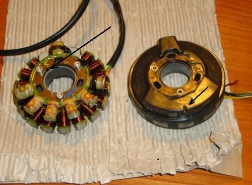

Ok... se si rompe lo statore che ci vuole a comprarlo nuovo, ovviamente non originale per risparmiare, e montarlo ricavandosi riferimenti mancanti e facendo la fasatura con la pistola stroboscopica?

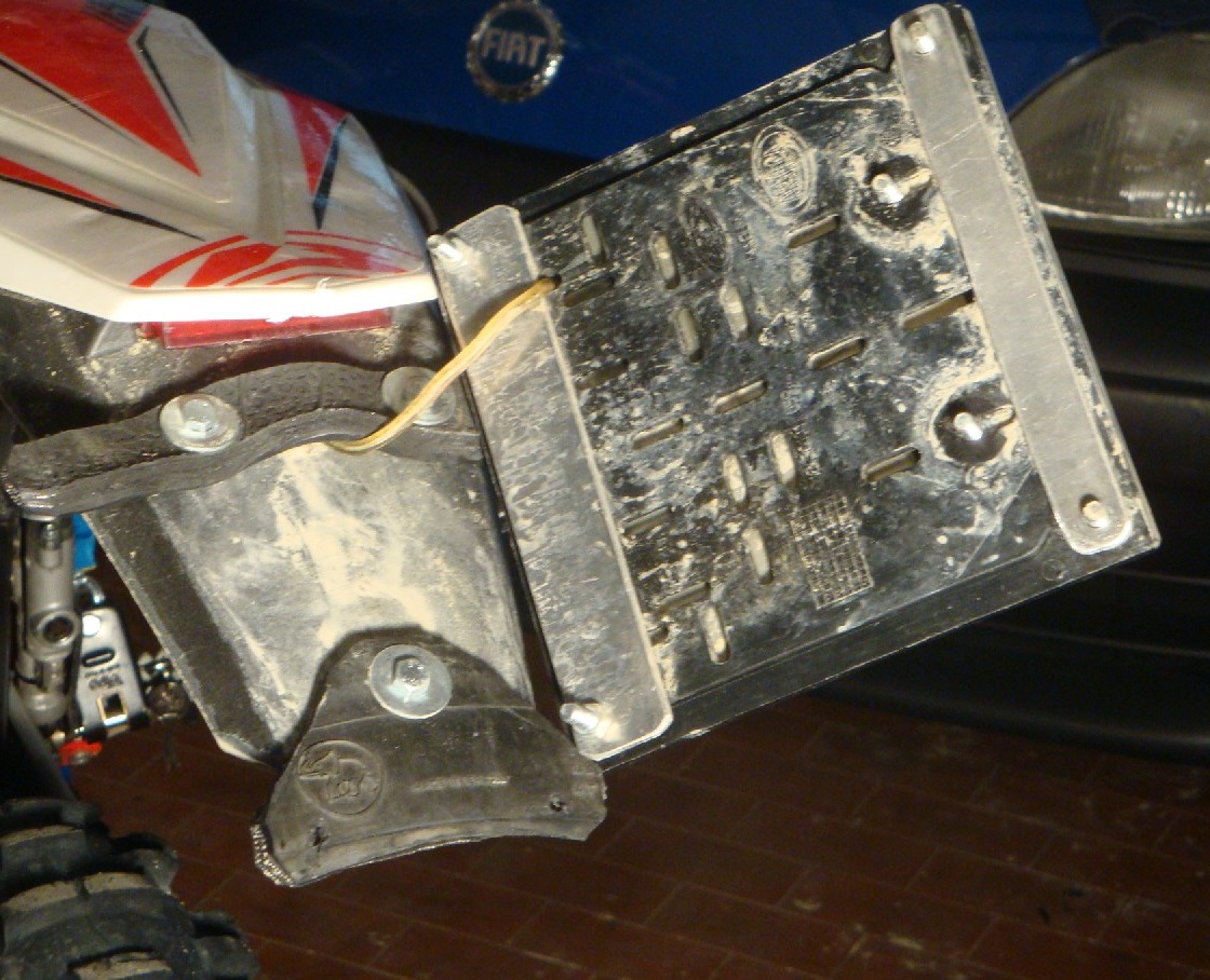

Per non romperla nelle cadute, portatarga elastico ricavato da vecchio copertone:

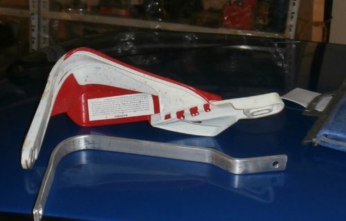

I paramani sono carini ma un po' deboli, allora li si rinforza con una barra di alluminio:

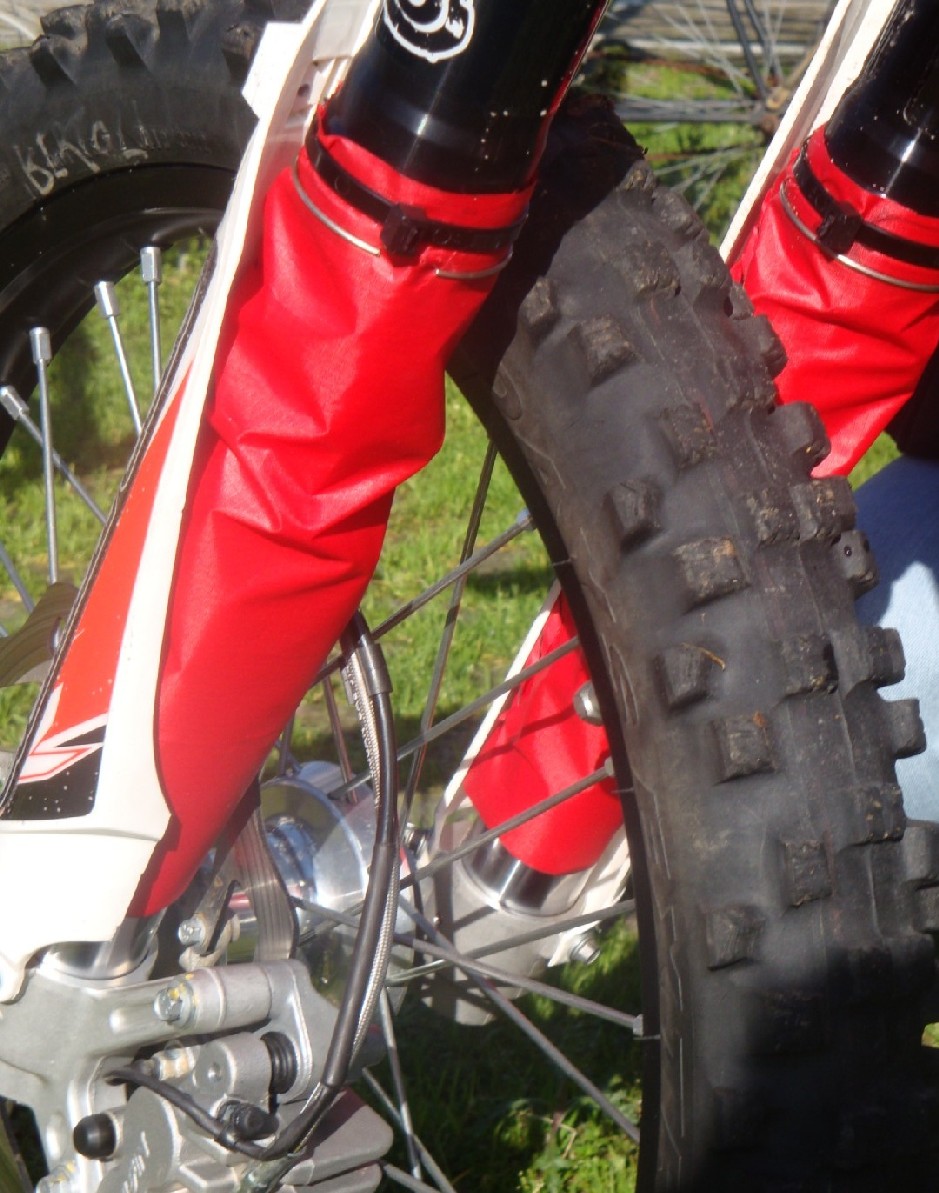

Anche gli steli forcella tendono a far trafilare olio se ci finisce sopra del fango. Vendono dei "salvaforche", ma vuoi mettere farseli con il tessuto per aquiloni?

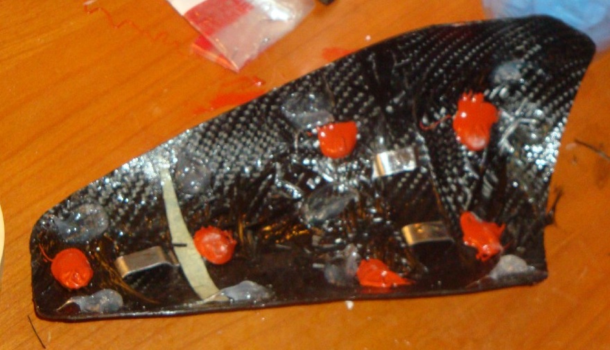

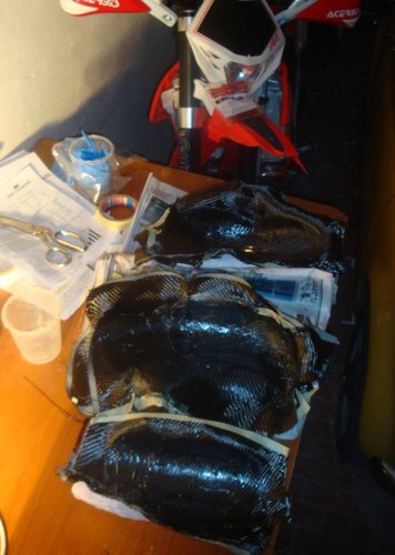

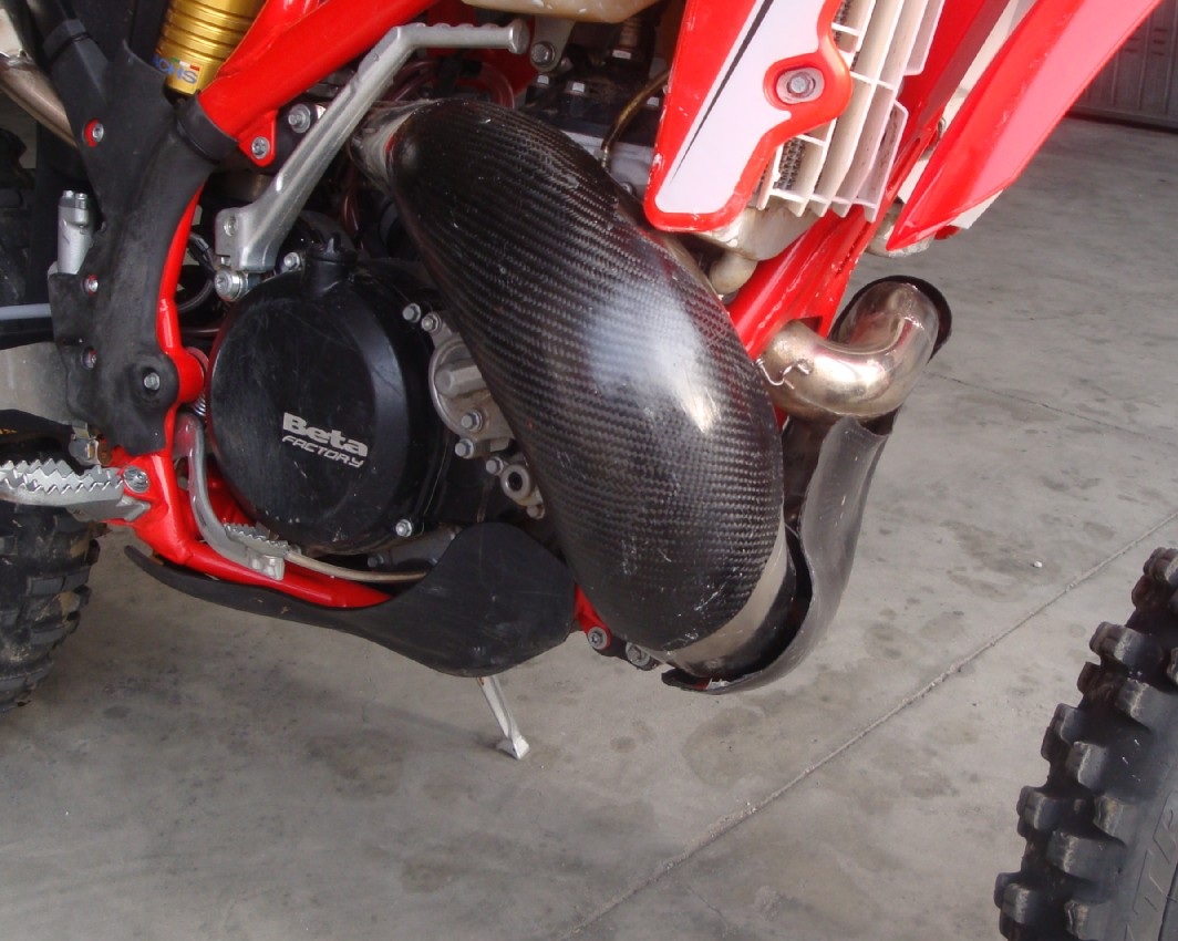

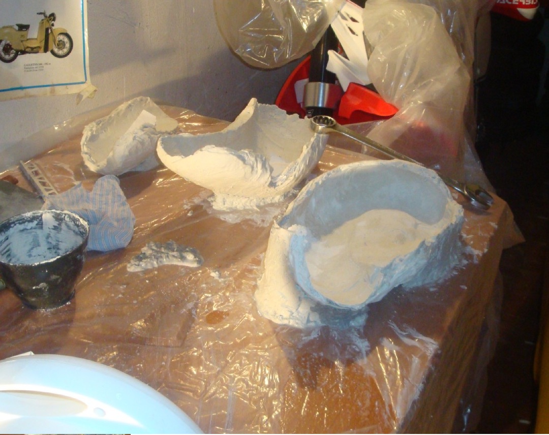

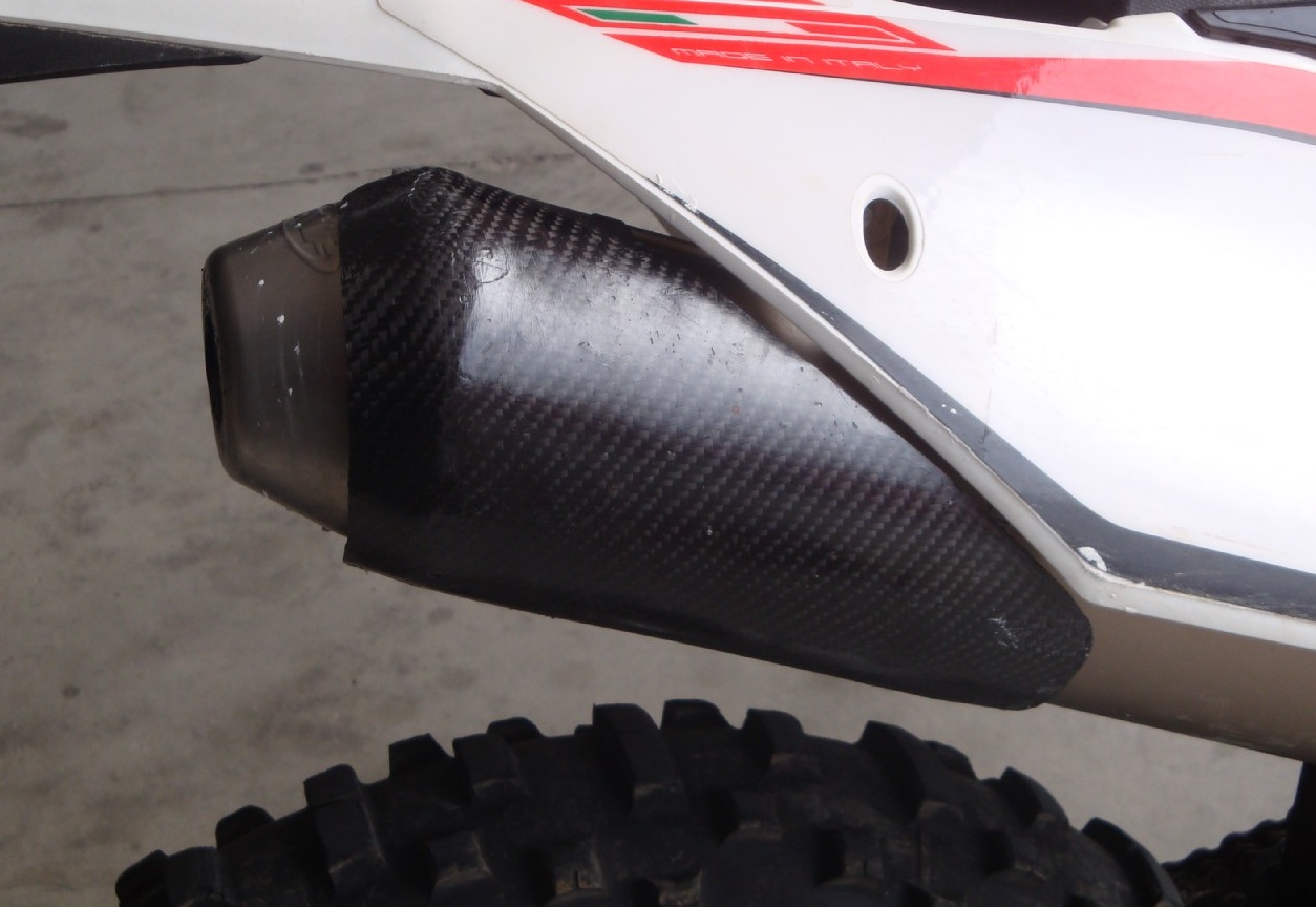

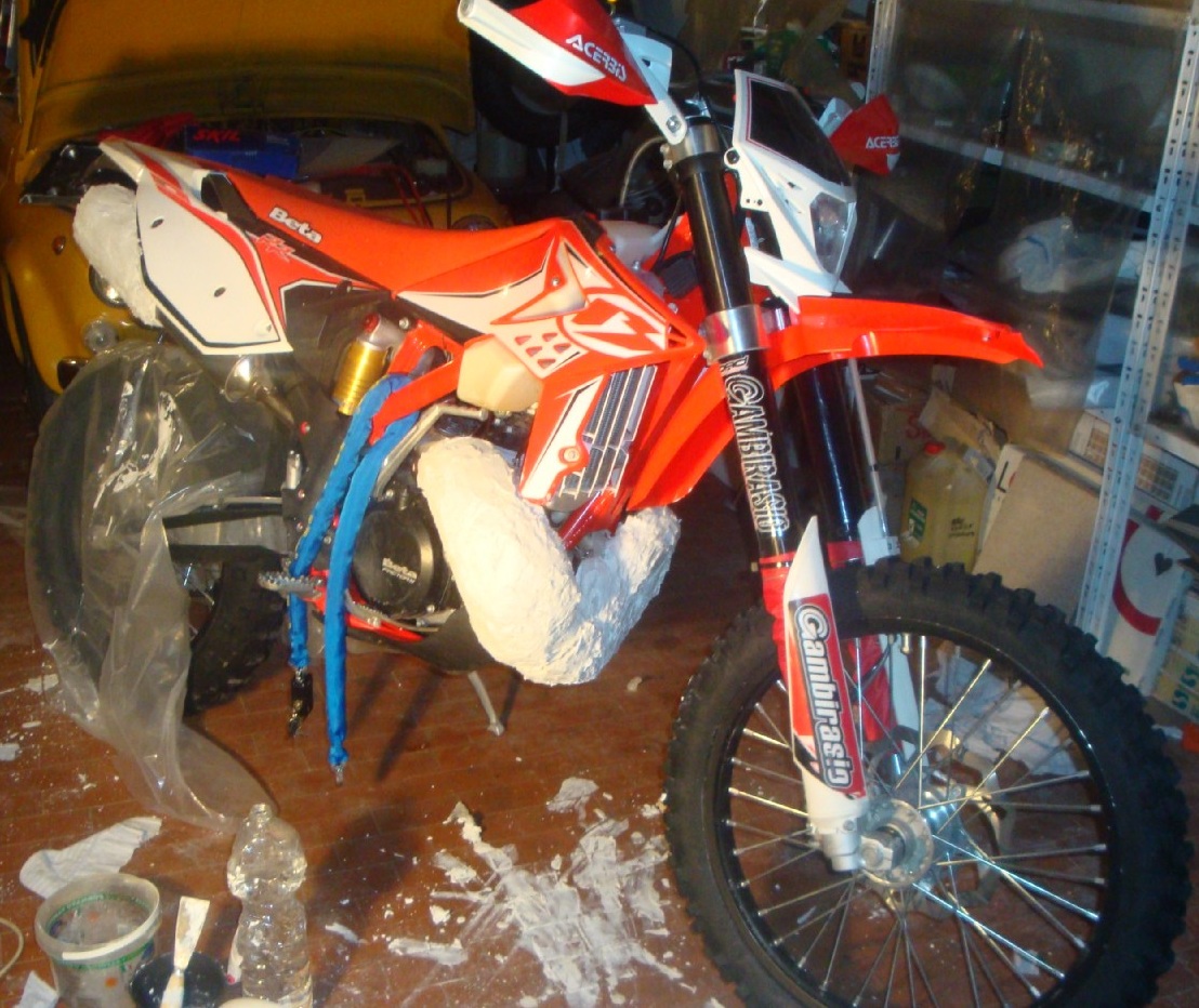

Nelle infinite cadute la marmitta ingombrante del 2T si schiaccia, quindi è opportuno ripararla col carbonio.
E che ci vuole? ?%
Basta prendere la forma con il gesso....sembrava di essere a Pompei:
estrazione stampi, che vanno levigati e trattati con distaccante:
dopo la laminazione si dovranno ripulire e rifilare i pezzi
gli attacchi non si fissano coi rivetti (soggetti a rottura) ma dal retro:

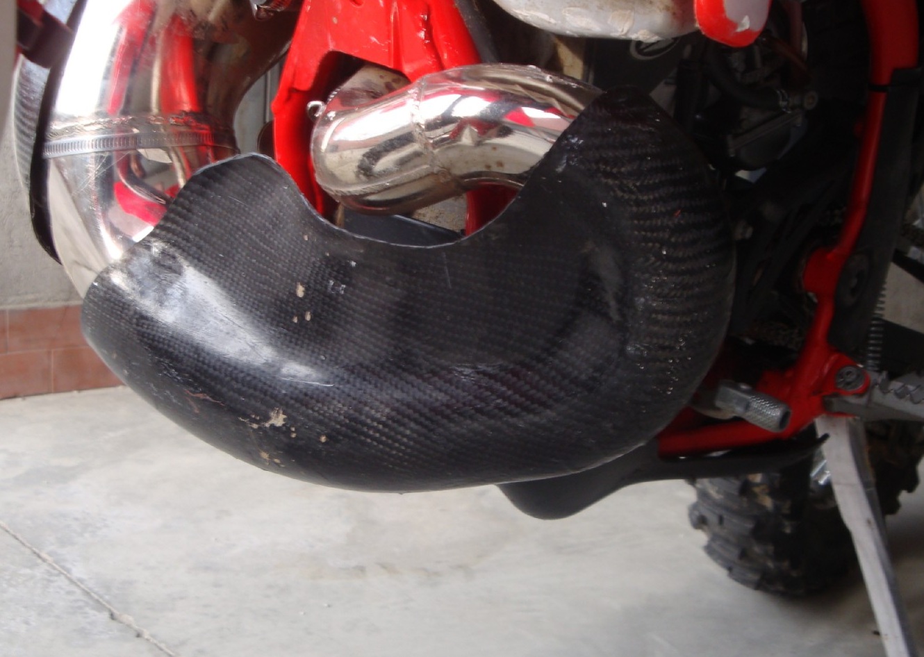

ed alla fine ecco il riparo del silenziatore:
della pancia
e della parte anteriore, con spoiler (copyright richi) per riparare il cilindro dal fango
