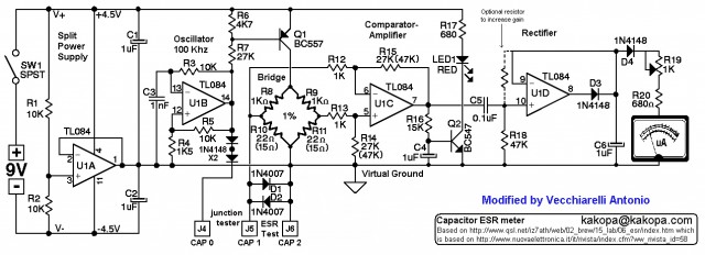

mario663 ha scritto:Ho realizato il circuito in schema con il regolatore di tensione LM7805 da come capisco anche se lo regolo ad esempio 9.12 V non ci sono problemi...giusto? (Meglio un pochino di più no...?)
Immagine
va benissimo anche con 9.12 V

mario663 ha scritto: ho paura siccome ho usato un trimmer invece dell potenziometro che possa oscillare e scendere andando sotto tensione..!
Dormi tranquillo nessuna paura non oscilla niente.. ;-)

setteali ha scritto:Il trimmer se non e' rotto va meglio del potenziometro, per il fatto che il pot si puo muovere toccandolo per sbaglio
Effettivamente hai ragione :ok: allora lo regolo a 9 V precisi ed alimento il tester :-)

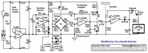

schema:
L’allegato image.jpg non è disponibile
Posso utilizzare questo http://www.ytfcapacitor.com/ceramic-capacitor/Ceramic-Capacitor-102K-1KV.html componente come condensatore da 1nf pur essendo da 1Kv...?
