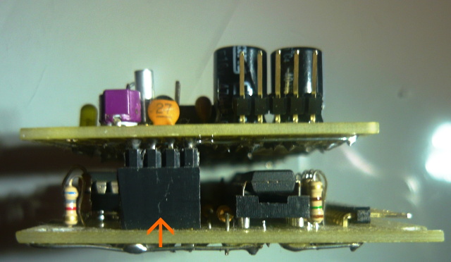

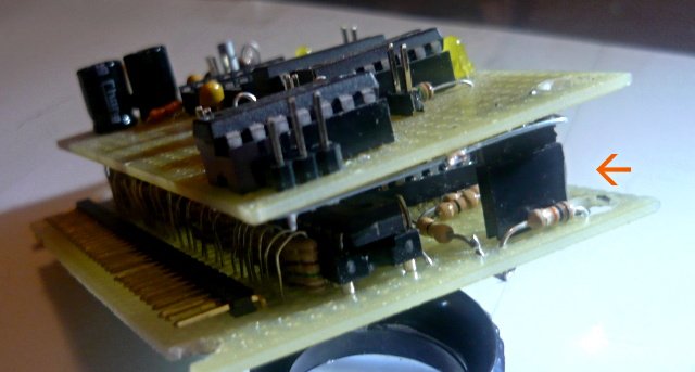

certo che si...
non ho intenzione di fare tutto ad un unico blocco, ma bensi a pezzi...per esempio il keypad è questo e lo collego sempre con quei tipi di contatti in questo modo posso estrarre tutto e poterlo utilizzare se mi serve da altre parti...

Messaggioda Foto Utentemarco438 » 19 ott 2014, 20:32
Ok. Allora se dovessi farlo io, lo progetterei a piani sovrapposti usando dei connettori maschio/femmina a pettine in modo da poter asportare tutti i componenti quando necessario.

Messaggioda Foto Utentedaniele1996 » 20 ott 2014, 20:15
si, l'ho pensato (Quasi esattamente cosi)... grazie DarwinNE per le guide (ora le vado a vedere ma prima rispondo a Marco438)
ti faccio delle foto come piu o meno viene (non taglio i connettori perché li taglio quando servono :ok: )

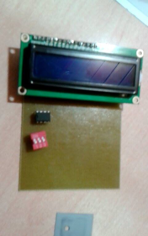

Messaggioda Foto Utentedaniele1996 » 20 ott 2014, 23:38
Non so perché ma non mi fa mettere piu di una foto... comunque... questa è una
