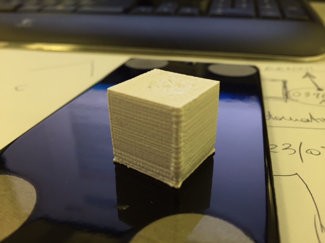

Ciao a tutti,
sono tornato operativo da ieri con la stampante. Sostituito la scheda + drivers e sembra funzionare tutto a dovere.
Ho impostato Vref per asse X e Y a 0,525V (invece dei 0,425V da istruzioni)
Ho stampato il primo pezzo (il solito cubo cavo da 20 mm) con le mie vecchie impostazioni e layer 0.25mm (quello con cui normalmente avevo layer shift) e NON ho avuto il problema.
Poi ho caricato le impostazioni gentilmente fornite da Foto UtenteIlGuru e il risultato è quello che si vede in foto.
In generale le mie osservazioni sono:
1 - :ok: - nessun layer shift
2 - :ok: - qualità superfici migliore che abbia mai ottenuto
3 - :-| - differenza in qualità delle superfici tra quelle parallele all'asse Y (migliori) e quelle parallele all'asse X (peggiore). Noto che il movimento lungo l'asse X a velocità basse causa vibrazioni che non noto sull'asse Y e questo potrebbe essere la causa della differenza di finitura delle facce
4 - :ok: - per la prima volta sono riuscito ad ottenere un cubo chiuso (quasi) perfettamente nella parte superiore. Non ci avevo mai provato in realtà essendo concentrato sul risolvere il problema del layer shift
5 - :( - sullo spigolo in cui avviene il movimento dell'asse Z ho un rigonfiamento (vedi foto 2). Questo problema lo avevo anche prima quindi non sono "preoccupato" ma dovrò risolverlo.
Foto 1:
Foto 2:
In conclusione, ora stamperò un po' a raffica per verificare se il problema si è veramente risolto o se ho avuto 2 colpi fortunati di fila.
E cercherò di verificare la mia ipotesi per il problema del punto 3
Cercherò di risolvere il problema del rigonfiamento dello spigolo al punto 5. Idee a riguardo?
Foto UtenteIlGuru, ancora grazie per le impostazioni e, a parità di impostazioni appunto, come giudichi quello che vedi (se si capisce dalle foto) rispetto alle tue stampe?

Messaggioda Foto UtenteSjuanez » 11 mag 2016, 16:57
Il rigonfiamento è dovuto all'inizio del loop. È una cosa molto "limabile" sulle forme spigolose, mentre sulle curve lo noterai sempre. Prova a stampare un cilindro e vedi.
Comunque dovrebbe avere a che fare con la ritrazione, prova a dargli qualche millimetro in più e vedi come va.

Messaggioda Foto UtenteIlGuru » 11 mag 2016, 17:05
Mi sembra un ottimo risultato, perfettamente equiparabile alle mie realizzazioni che sono sicuramente inferiori in numero a quelle di Foto UtenteSjuanez.
Che percentuale di riempimento hai impostato per l'interno del cubo?
