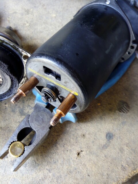

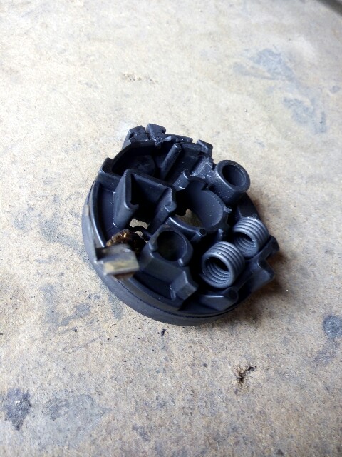

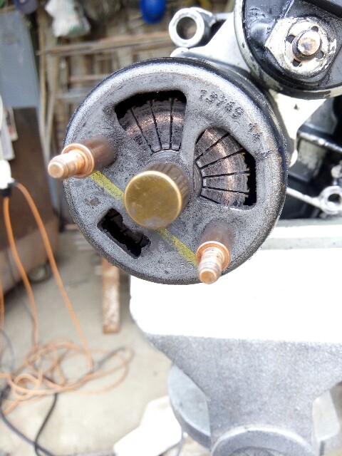

[22] Re: sostituzione spazzole motorino avviamento

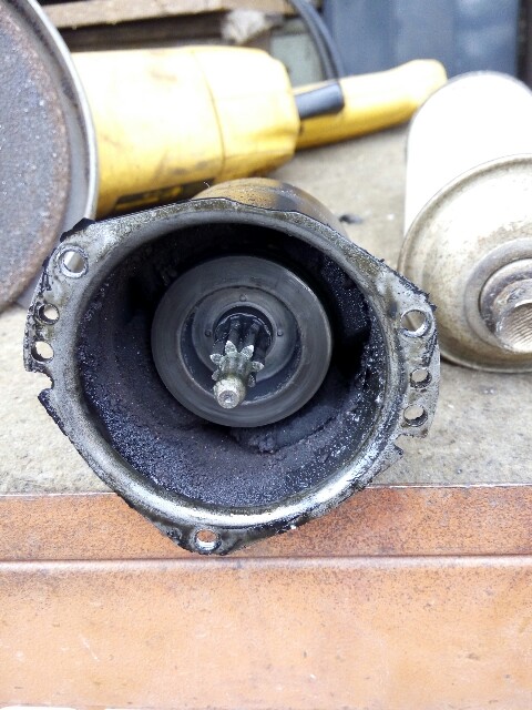

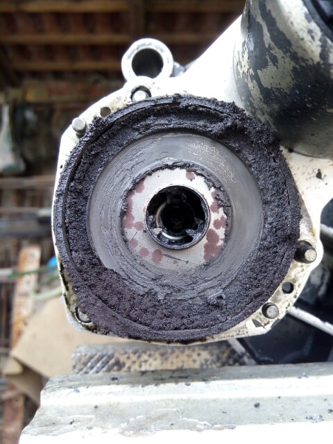

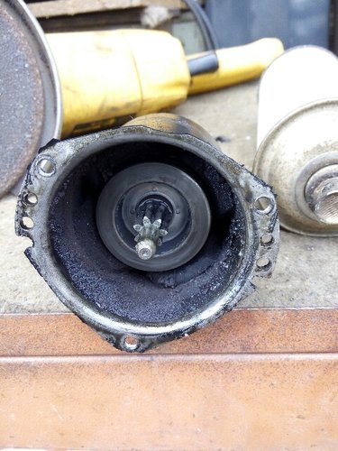

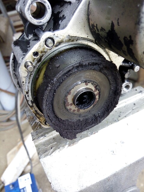

Messaggioda Foto Utentelodovico » 12 giu 2016, 15:33
portaspazzole
retro motorino, sotto portaspazzole
interno motorino

[23] Re: sostituzione spazzole motorino avviamento
Messaggioda Foto Utentealev » 12 giu 2016, 15:35
Ok, collettore radiale confermato
Quanti km hanno le ultime spazzole :?:
Foto Utentealev
5.993 2 9 12
Messaggi: 6281
Località: Altrove

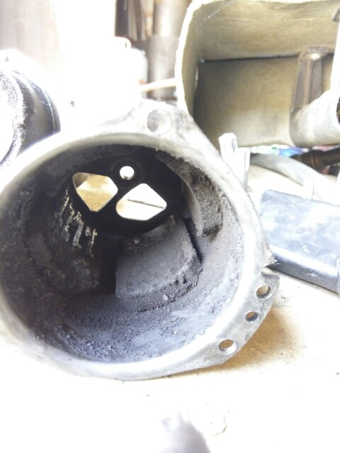

[24] Re: sostituzione spazzole motorino avviamento
Messaggioda Foto Utentelodovico » 12 giu 2016, 15:39
riduttore motorino
'naso' motorino

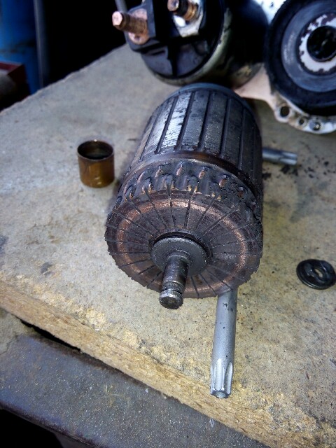

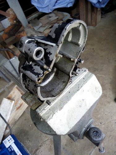

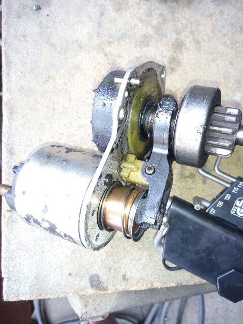

[25] Re: sostituzione spazzole motorino avviamento
Messaggioda Foto Utentelodovico » 12 giu 2016, 15:45
rimozione fermo rotore
rotore rimosso
statore, visibili i magneti
Foto Utentelodovico
2.551 3 4 6
Messaggi: 3059

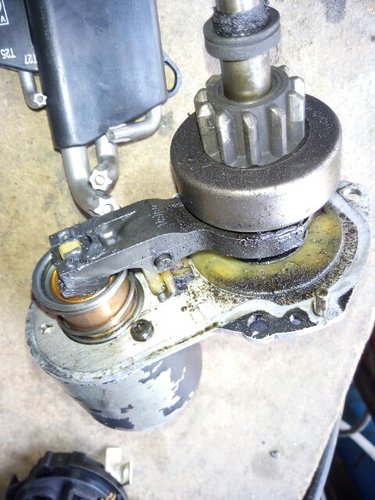

[26] Re: sostituzione spazzole motorino avviamento
Messaggioda Foto Utentelodovico » 12 giu 2016, 15:49
solenoide e meccanica leva innesto
Foto Utentelodovico
2.551 3 4 6
Messaggi: 3059
[27] Re: sostituzione spazzole motorino avviamento
Messaggioda Foto Utentelodovico » 12 giu 2016, 15:58
Spazzola, la piu consumata:
4 anni, circa 120.000 km
Adesso vorrei pulire bene il tutto , passare carta abrasiva per lucidare il collettore, pulire e ingrassare il riduttore, rimontare il tutto e mettere spazzole nuove.
Secondo voi cosa mi serve per pulire il tutto?
per il rotore va bene WD40?
Per pulire interno motorino, e riduttore, va bene la benzina?
Che tipo di grasso devo mettere nel riduttore?
E per l'interno solenoide, va bene WD40?
Foto Utentelodovico
2.551 3 4 6
Messaggi: 3059

[29] Re: sostituzione spazzole motorino avviamento
Messaggioda Foto Utentealev » 12 giu 2016, 16:19
Per pulire bene, io userei petrolio bianco (ferramenta), asciugandolo ben bene con aria compressa
Come grasso, per le parti meccaniche credo vada bene qualsiasi grasso multiuso per auto di buona marca; per le parti elettriche non saprei
Naturalmente, mentre ci sei, controllerei bene anche i cuscinetti/boccole; non devono avere il benchè minimo gioco e devono girare lisci senza alcun rumore; diversamente, devono essere cambiati
Mie considerazioni:
1. Ho visto parecchia poltiglia grigia, sembra che ci sia attrito oltre il necessario
2. Usura delle spazzole: 120000 km non sono pochi, l'usura asimmetrica potrebbe essere dovuta a spazzole di scarsa qualità che si mettono un po' "di traverso", oppure a molle non caricate nello stesso modo
Valuta, a questo punto, se non sia conveniente spendere € 120 ed avere un motorino quasi nuovo che non ti dà problemi fino a che vuoi usare la macchina
Foto Utentealev
5.993 2 9 12
Messaggi: 6281
Località: Altrove
[30] Re: sostituzione spazzole motorino avviamento
Messaggioda Foto Utentelodovico » 12 giu 2016, 21:46
grazie dei suggerimenti, Foto Utentealev
a questo punto penso di proseguire con la mia manutenzione
Eventualmente quando si guastera' di nuovo il motorino, vorra dire che e' il momento di rottamare tutta la macchina
con 460000 km, non penso che sia l'unica parte in quelle condizioni
se dovessi sostituirle tutte, mi costerebbe un patrimonio, forse molto piu di un'auto nuova... :D
