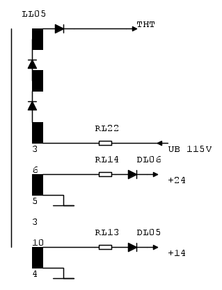

TL02 funziona e innesca l'oscillazione su LL05,visto e considerato che all'interno e' racchiuso anche il triplicatore di tensione,24Kvolt,la tensione UB e' collegata in parallelo con il pin 1 e 3 di LL05,quest'ultimo e' l'ingresso dell'avvolgimento del triplicatore di tensione.
Se fosse guasto il triplicatore,influisce sulla tensione UB e questo si ripercuote sul trafo primario e a sua volta sul transistor TP01 che si guasta sempre.
Potrebbe trattarsi della rottura del triplicatore di tensione.
Dissalda il reoforo 3 di LL05 e accendi il TV...

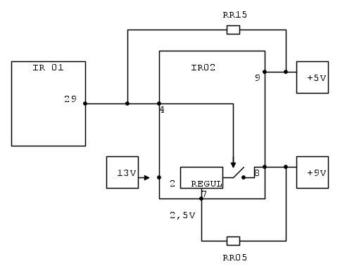

Questo e' lo schema di massima,dove la tensione di 13Vcc(UX) uscente dal Trafo LP03 va ad alimentare lo STAND-BY AND SWITCHING-ON CONTROL.
-La tensione di 9V e' disponibile?
-La tensione di 13V e' disponibile?

dopo le misure col multimentro la situazione è la seguente (per il primo gruppo di misure):
- DP21 = 0.004V (valore massimo con valore variabile e puntale nero su pngd)
- DP22 = 0.01V (valore massimo con valore variabile e puntale nero su pngd)
Per le misure di LL05:
* RL22 = 0.08V (valore massimo con valore variabile e puntale nero su sngd)
* punto YL06 = 0.18V (valore massimo con valore variabile e puntale nero su sngd) punto sulla stessa linea di DL06
* DL05 = 0.119V (valore massimo con valore variabile e puntale nero su sngd), ma il valore si azzera quando vado a prendere la misura sul catodo, potrebbe essere rovinato il diodo?

ti scrivo il secondo gruppo di misure e controllo il TEA 2261, la situazione è la seguente:
- IR02 :
* piedino 9 : 0.004V (valore massimo con valore variabile e puntale nero su pngd)
* piedino 8 : 0.004V (valore massimo con valore variabile e puntale nero su pngd)
* piedino 2 : 0.013V (valore massimo con valore variabile e puntale nero su pngd)
Del TEA2261 quali misure devo prendere?
