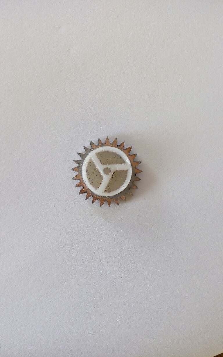

grazie a tutti,
ormai l'ho fatto con la monetina da 1 cent (dopo vi posto le foto),
solo una domanda: che colla posso utilizzare per incollare la coroncina metallica alla ruotina di plastica?
cianoacrilica va bene secondo voi?
oppure?...
grazie ancora
ciao!

Messaggioda Foto Utenterichiurci » 16 nov 2017, 19:13
Prova...o se haisbagli una bicpomponente epossidica è più riempitiva

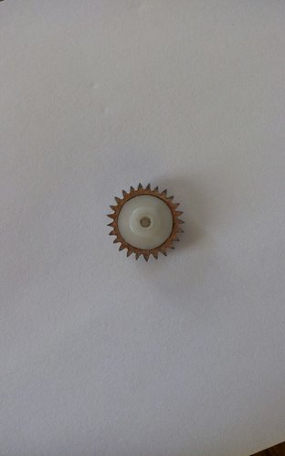

Messaggioda Foto Utentelodovico » 19 nov 2017, 16:17
ecco il risultato:
con questo il 'rasoio al centesimo' :D funziona di nuovo!!

[28] Re: ripristinare denti ruota dentata in plastica
Messaggioda Foto Utenterichiurci » 19 nov 2017, 20:49
sarà un po' triste quando scoprirà che questa ruota dentata alla "saw l'enigmista" gli ha tritato gli altri 3 ingranaggi :D :D

[29] Re: ripristinare denti ruota dentata in plastica
Messaggioda Foto Utentelodovico » 20 nov 2017, 20:21
grazie :D
esatto Foto Utenterichiurci , infatti ho provato a farlo girare per un po, e la ruotina ha lasciato il segno (per ora sembra solo qualche traccia di ossido) sugli altri ingranaggi
ho pensato allora di fare una copia in resina della ruotina:
con l'alginato da impronta e la resina che dovrei avere ancora da qualche parte, dovrei riuscire a farla... appena fatto, vi mostro la copia (anzi le n copie, così mio zio potrà finalmente farsi la barba senza problemi... :mrgreen: )
