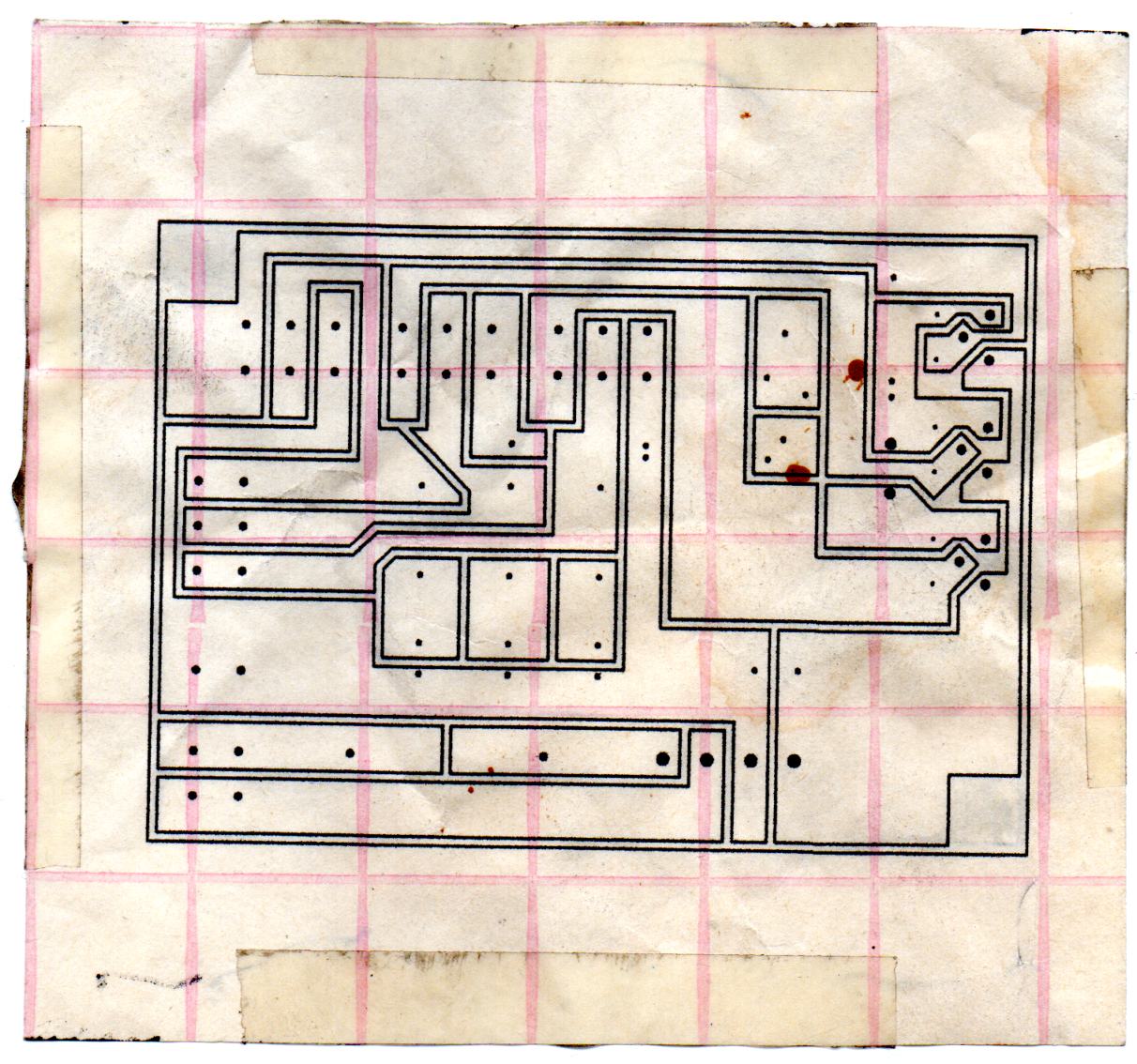

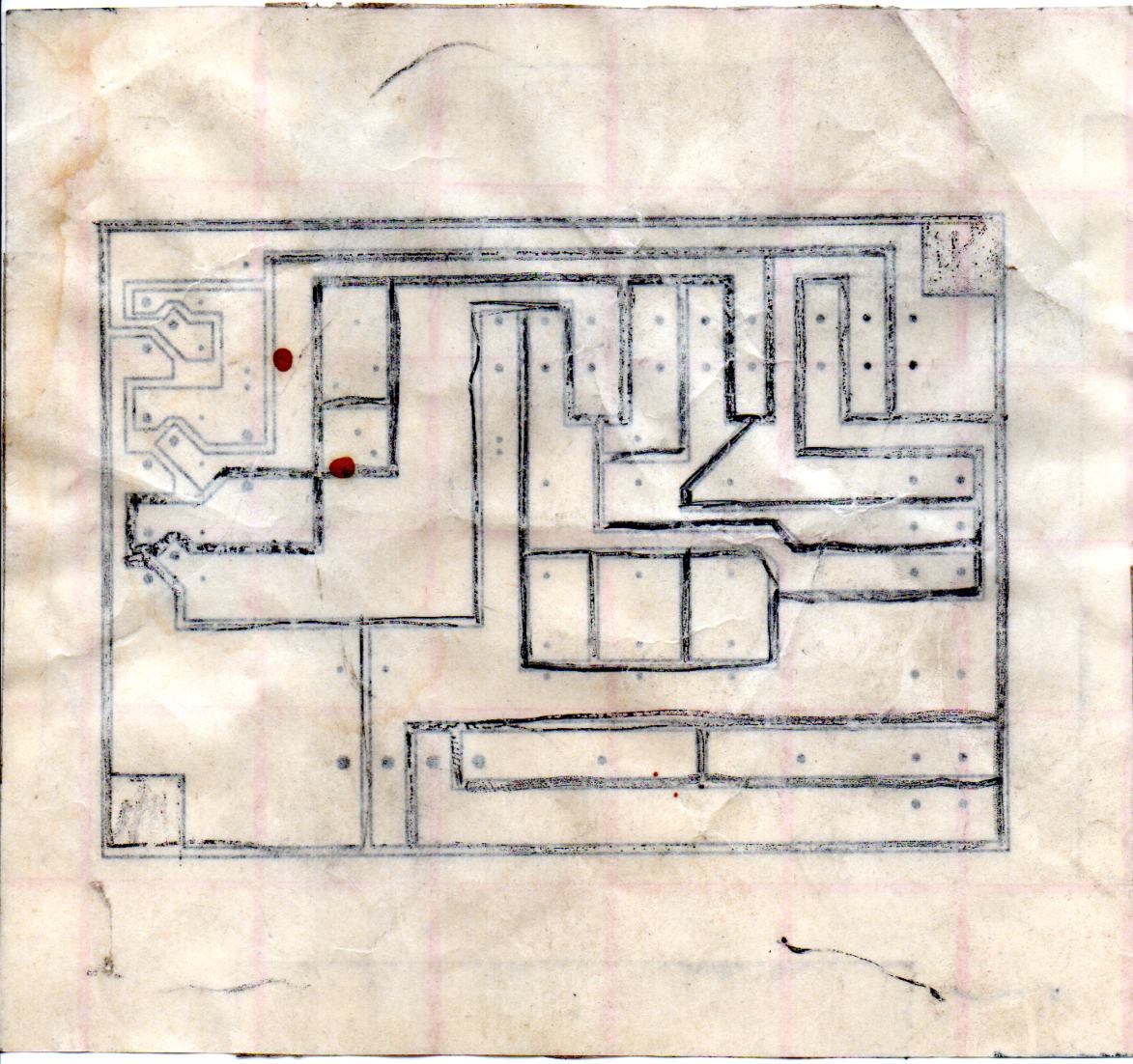

Se hai una buona manualità ed un po di pazienza potresti realizzare il circuito ad "isola".
idealmente si va ad ingrossare e squadrare le piste il più possibile, mentre si tiene costante lo spazio isolante tra le piste.
materiale necessario:
[*]cutter affilato o bisturi per balsa
[*]punteruolo fine
[*]righello
[*]pellicola adesiva trasparente
[*]pennarello indelebile di buona qualità
[*]schedina di rame, cloruro, guanti, pinzette ecc... come per incisione normale a trasferibili
procedimento:
stampa il lato saldature del circuito SPECCHIATO sul lato PROTETTIVO di carta della pellicola trasparente,
io nell'esempio allegato ero partito avvantaggiato in quanto ho disegnato su PC direttamente il circuito per usare questa tecnica
Per comodità personale, con delle forbici puoi ridimensionare la pellicola trasparente, bada bene di lasciare almeno 2 cm per lato, che ti potrebbero essere comodi dopo.
Aiutandoti con un piano luminoso (io ne ho ricavato uno da una vecchia applique ed un pezzo di plexiglass) ed il righello, disegna con il pennarello indelebile sul lato della pellicola trasparente il percorso che vorrai sia rimosso dall'acido, ed ovviamente tutti i punti che poi saranno i fori.
A grandi linee tu tenterai di eseguire i percorsi piu rettilinei possibile per non dover fare mille incisioni poi col cutter.
(qui ho ripassato con un pennarello normale a mano libera per farti intravvedere in trasparenza il disegno dall'altro lato)
Quando hai finito col disegno, pulisci bene la scheda, una bella sgrassata, togli la carta protettiva ed incolli sulla scheda la pellicola disegnata, mi raccomando, precisione e non fare "bolle" d'aria.
Con un punteruolo segna tutti i fori, devi premere con forza sufficiente per forare la pellicola e lasciare un segno sul rame, ma non troppa da far staccare la pellicola.
Se hai preso un buon pennarello potrebbe anche non servire, bisogna vedere che combina quando metti in acido; ti consiglio di provare su un angolino scarto sia la resistenza del pennarello che quanta forza tu debba usare.
Finito con i fori, si va col cutter (o bisturi) a rimuovere la traccia colorata col pennarello in precedenza, prenditi il tuo tempo, più preciso sei è meglio viene il risultato.
Terminato col cutter, prassi classica: acido, risciacquo, foratura, rimozione pellicola, controllo col tester delle piste, assemblaggio.
Buon lavoro

Grazie Foto UtenteJackd ma il circuito nel post di sopra ne è un esempio o è il circuito dell tester meter di cui posso realizzare con la tecnica da te proposto?
Foto Utentemario663
1.570 4 4 6
Messaggi: 2022
Iscritto il: 29 mag 2013, 11:46
[24] Re: Circuito Stampato per Tester Meter Esr!
Messaggioda Foto UtenteJackd » 28 feb 2018, 10:59
NO, non è il tester, Il circuito nelle foto è un esempio di una scheda che ho fatto mesi fa.
lascio a te il divertimento di sistemare il tuo circuito :mrgreen: :mrgreen: :mrgreen:
