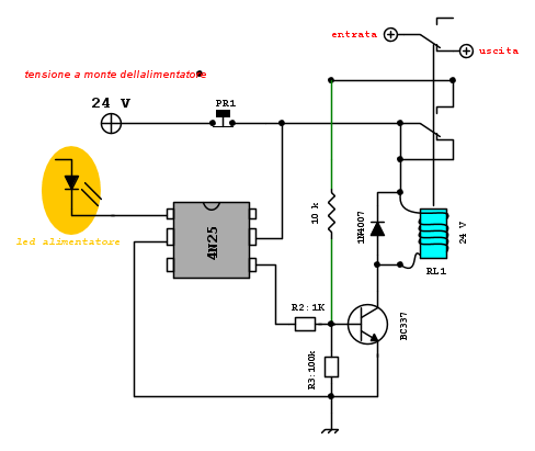

Messaggioda Foto Utenteelektronik » 5 mar 2018, 13:52
Ciao Foto Utentemir visto che gli spazzini gli è stato cambiato il titolo ai bidelli idem. Io desidero che ci chiamano i giovani della terza età.
N.B. Io ho gia disegnato lo stampato, in questi giorni lo freso e poi una volta montato e testato vi metto al corrente dell'esito. Il circuito va benissimo ma secondo me in questo modo e salvaguardato anche il surriscaldamento e altri problemi che non sto ad elencare. Io ne ho costruito uno che secondo la mia aspettativa e una favola. =D> :ok: O_/

Messaggioda Foto Utenteelektronik » 5 mar 2018, 22:30
ciao Foto Utentemir e Foto Utentesetteali ho fatto lo stampato e ho costruito il circuito, purtroppo non ha funzionato allora mi son messo sotto e ho modificato il circuito l'ho provato e funziona alla perfezione. Questo circuito potrà essere adoperato per progetti arduino e chissa quanti ne faranno uso per altri scopi, sembra una cretinata ma così non è, volevo Ringraziarvi perche il merito di un successo e il lavoro di gruppo e qua abbiamo lavorato assieme. Sono certo che senza il vostro aiuto non ci sarei riuscito. Il circuito corretto è questo:
