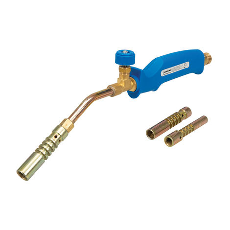

Avrei pensato di acquistare questi attrezzi:
Cannello multiplo
Cannello multiplo.png (74.81 KiB) Osservato 7937 volte
Tuttavia, con ‘sto problema del virus forse è meglio che rinvio l’acquisto. Inoltre non saprei dove far ricaricare le bombolette da idraulico… :mrgreen:

Grazie Pietro, dopo pranzo farò un nuovo tentativo applicando le tue istruzioni ma temo che sia proprio insufficiente la fiamma. Hai visto che volume di fuoco che utilizzano nel filmato pubblicato da elektronik? La fiamma del mio bruciatore è un decimo di quella... :mrgreen:

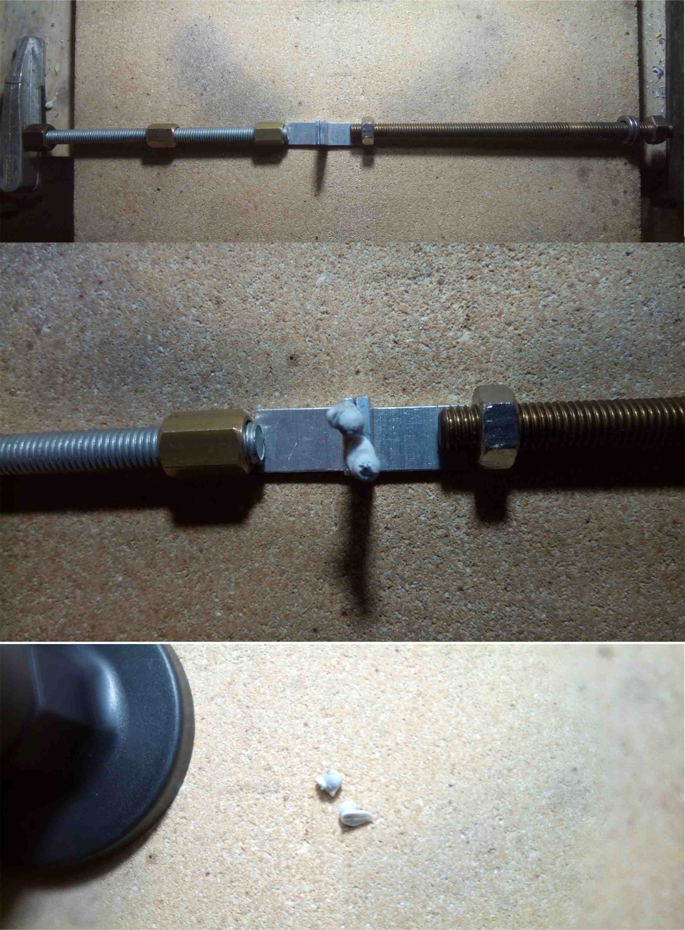

Il suggerimento di Pietro è fondato ma al atto pratico ha contribuito al ottenimento di una porzione maggiore di materiale di fusione ma senza determinare l’integrazione di tale materiale sui pezzi da unire, come è possibile rilevare dalle immagini. I due grumi di materiale fuso, oltre a rimanere appoggiati alla superficie dei lamierini, si sono ricoperti di una concrezione di materiale biancastro; probabilmente il core disossidante entro contenuto nella bacchetta. Insistendo con la fiamma, quel materiale si fonde ma non si distende. Insistendo ulteriormente, assume un colore rosso vivo, produce fumo ma non si modifica di forma; rimane nella stessa posizione senza aggrapparsi ai lamierini. Non si pensi che non abbia tentato di scaldare bene i lamierini perché invece l’ho fatto (prima di ottenere la fusione del segmento di bacchetta), tant'è vero che ad un certo punto, è scattata la protezione termica del bruciatore, che non sapevo che esistesse. Per evitare di far scattare la protezione ho dovuto indirizzare la fiamma di lato e non dall'alto.
I lamierini consistono in 2 piccoli angolari da 20 x 10 mm per lato, quindi robetta piccola con dissipazione minima. Il tutto, appoggiato su una piastra refrattaria e i lamierini sono stati trattenuti da due perni filettati e regolabili.
Purtroppo, non disponendo di un cannello e di una bomboletta di gas da idraulico o da campeggio, non posso fare altri test. Se non ci sono ulteriori idee da testare, temo che per il momento i miei esperimenti siano terminati. NIENTE BRASATO...
Risultato 1

Messaggioda Foto UtentePietroBaima » 8 mar 2020, 18:41
Le due barre filettate con cui fermi il pezzo radiano via quasi tutto il calore.
L’alluminio è un eccellente conduttore termico.
Raggiungi la fusione della bacchetta ma le piastre rimangono fredde.
Devi trovare il modo di isolarle termicamente.

Pietro, ma quelle piastrine non rappresentano un intervento vero ma un semplice test. Se il bruciatore risente della dissipazione anche in una circostanza così minimale, possiamo immaginare il risultato con qualcosa di più voluminoso, magari collegato ad un telaio…
Io sarei rassegnato a lasciar perdere i tentativi legati al recupero di calore. Meglio affidare l’attività ad un cannello con una potenza di erogazione ben superiore, altrimenti tutte le volte dovrei allestire un sistema d’isolamento che alla fine potrebbe anche rivelarsi inadatto o potrei non riuscire a realizzare, non sono molto attrezzato per questi lavori...
