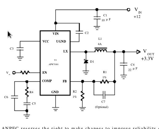

Messaggioda Foto Utentehyroio » 3 apr 2020, 10:30
dopo la boina, li dove vedi 3,3 in questo schemino. Nel tuo possono essere 5, devi anche capire se e' configurato per la tensione che misuri, visto che e' "adjustable"

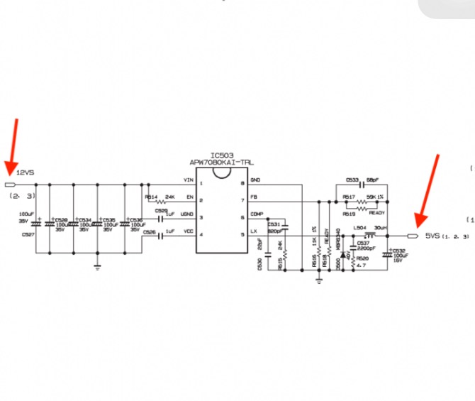

[22] Re: No power monitor LG!
Messaggioda Foto Utentemario663 » 3 apr 2020, 10:31
heisenbug ha scritto:Intanto, su apparecchiature non nuove, sui primari e secondari degli switching, come, nel tuo caso, attorno ai buck converter trovi degli elettrolitici, cambiali tutti con nuovi e freschi. Non si prova ESR e cose del genere, perche' e' tutta roba che puo' mal funzionare sotto tensione. Dovresti staccarli, provarli anche dandogli una tesnione prossima alla massima, etc, insomma, gli elettrolitici si cambiano perche l'elettrolita con gli anni perde le sue proprieta'.
Parli degli elettriolitici in parallelo al c535....?
Se sì, sarebbero loro a essere guasti non avrei neanche i 12V stabili in ingresso all buck-converter!
Non trovi??
heisenbug ha scritto:Si, essendo uno step down, in uscita mi aspetterei uan tensione stabile.
Mi ero sbgliato a dirti di misurare sul diodo, il diodo viene prima delal bobina, andavo a mente e mi era sfuggito. nei buck converter _dopo_ la bobina (e non sul pin LX dive c'e' solo un segnale alternato che non va misurato) devi avere una tensione stabile. Prova anche collegando e scollegando un lieve carico, che chieda che ne so 200mA, e vedere che la tensione resti stabile.
Sull catodo dell diodo D500 sempre con scheda senza carico ho una tensione di 5V non stabile così anche sul positivo dell C532!

[23] Re: No power monitor LG!
Messaggioda Foto Utentemario663 » 3 apr 2020, 10:36
L’allegato Screenshot_20200403_103103.png non è disponibile
Si dovrebbero essere 5V!

[24] Re: No power monitor LG!
Messaggioda Foto Utentemario663 » 3 apr 2020, 10:38
Ho realizzato un video dove si nota i 12V stabili sull pin 1 i 4,33V stabili sull pin 4 e i 5V non stabili sull pin 5!

[27] Re: No power monitor LG!
Messaggioda Foto Utentemario663 » 3 apr 2020, 10:46
Dopo la bobina è cioè...? comunque ho trovato il manual service https://elektrotanya.com/lg_flatron_w2284f_ch_lm84d.pdf/download.html#dl
Foto Utentemario663
1.570 4 4 6
Messaggi: 2022
Iscritto il: 29 mag 2013, 11:46
[28] Re: No power monitor LG!
Messaggioda Foto Utentehyroio » 3 apr 2020, 10:49
bobina unica che vedi nel tuo schema, quella che hanno tutti gli alimentatori buck.
Foto Utentehyroio
106 1 4
Messaggi: 137
Iscritto il: 17 mar 2020, 13:06
[29] Re: No power monitor LG!
Messaggioda Foto Utentemario663 » 3 apr 2020, 11:01
heisenbug ha scritto:bobina unica che vedi nel tuo schema, quella che hanno tutti gli alimentatori buck.
Basta verificare su un reoforo dell L504 la tensione?
Foto Utentemario663
1.570 4 4 6
Messaggi: 2022
[30] Re: No power monitor LG!
Messaggioda Foto Utentehyroio » 3 apr 2020, 11:29
Si o sul + di C523 che io in ogni caso cmabierei con uno fresco.
