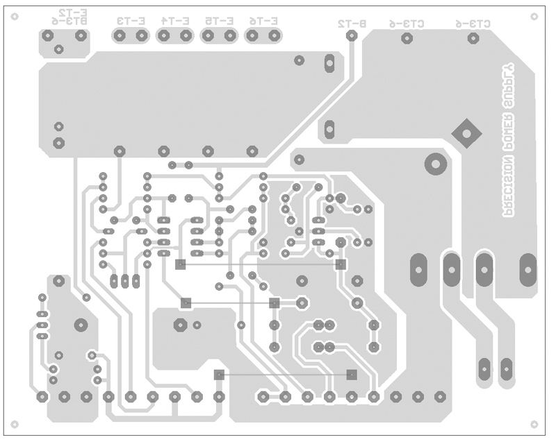

Messaggioda Foto Utenteelektronik » 15 apr 2020, 14:44
edgar ha scritto: E' lui
Grazie, mi piacerebe costruirlo ma con la cnc ho un po di problemi a fare lo stampato a causa di piste molto fine.

[22] Re: LM723 questo sconosciuto ...
Messaggioda Foto Utenteedgar » 15 apr 2020, 14:57
Fammi vedere tra i miei progetti se c'è qualcosa con piste un po' più grandi
Foto Utenteedgar
10,0k 4 5 8
Messaggi: 5229
[23] Re: LM723 questo sconosciuto ...
Messaggioda Foto Utenteedgar » 15 apr 2020, 15:11
Questo dovrebbe essere uno dei più abbondanti. C'è un passaggio tra i pin dell'IC ma si può aggirare.
Questa versione è modificata per usare un TL431 per generare Vref invece del 723 originale, così avresti meno strettioie.
Dimensione 125x100 mm
Gli spazi vuoti con un comando li posso far rimanere ramati

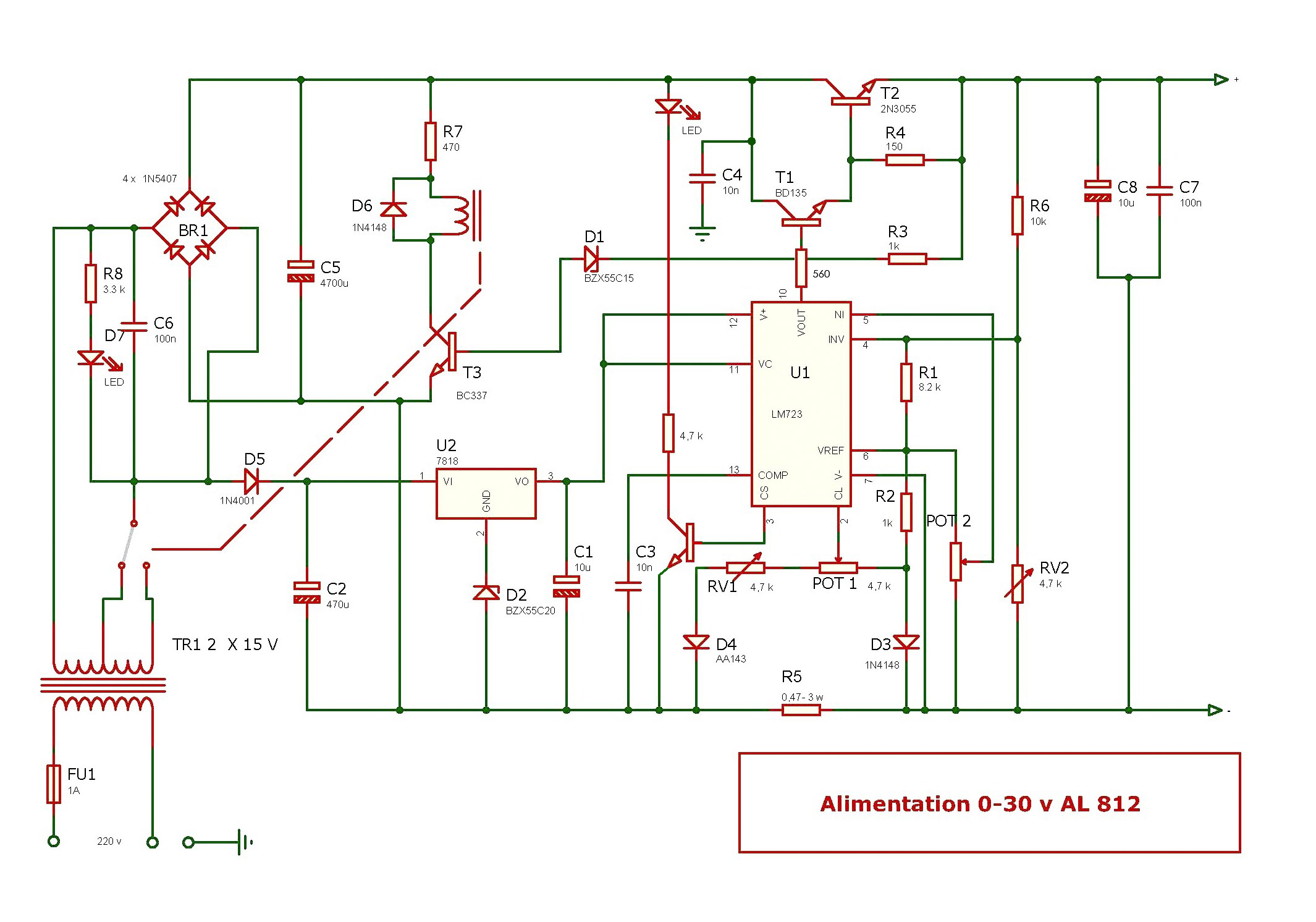

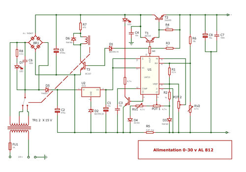

Messaggioda Foto Utenteelektronik » 16 apr 2020, 17:47
Io tempo fa avevo costruito questo circuito che però era rimasto nel dimenticatoio, aspettavo a testarlo perche non avevo un trasformatore adatto, adesso ce l'ho ma i lavori in campagna sono tanti e ho poco tempo per l'hobby.
7.800 4 6 7
Messaggi: 3836
[29] Re: LM723 questo sconosciuto ...
Messaggioda Foto Utenteabusivo » 16 apr 2020, 18:19
Interessante anche lo schema di Foto Utenteelektronik.
Vedo male o D4 è un diodo al Germanio?
Manca il valore di Pot2.
edgar ha scritto:...l'alimentazione ausiliaria perché anche trasformatori di bassa potenza da 9+9 V, lavorando quasi a vuoto, danno tensioni più elevate...
Al limite si potrebbero regolare anche tramite Zener, IC, ... ?
Comunque la mia idea, per il momento, è quella di perseguire lo schema B&O.
elektronik ha scritto:...un po' di transistor in parallelo con un transistor driver ad alto guadagno e dovresti farcela...
Al momento ci sono montati su un generoso dissipatore 5 cinque TIP35C raccordati con una resistenza da 0,15 Ohm 5W sugli emettitori.
Poi ci sono un paio di cose che non capisco:
R12=3K83 che significa?
R13=4K02 che significa?
R1=330K è a filo?
Faccio una domanda bruta sempre a causa del trafo ausiliario.
Se ripropongo la stessa alimentazione degli integrati del B&O su quello di Elek, potrebbe funzionare?
Foto Utenteabusivo
13,3k 4 7 10
Messaggi: 7008
Località: L'Aquila
[30] Re: LM723 questo sconosciuto ...
Messaggioda Foto Utenteelektronik » 16 apr 2020, 18:46
Si il diodo e al germanio, ho anche il disegno del circuito stampato, stasera sono impegnato ma domani se ti interessa te lo posto.
