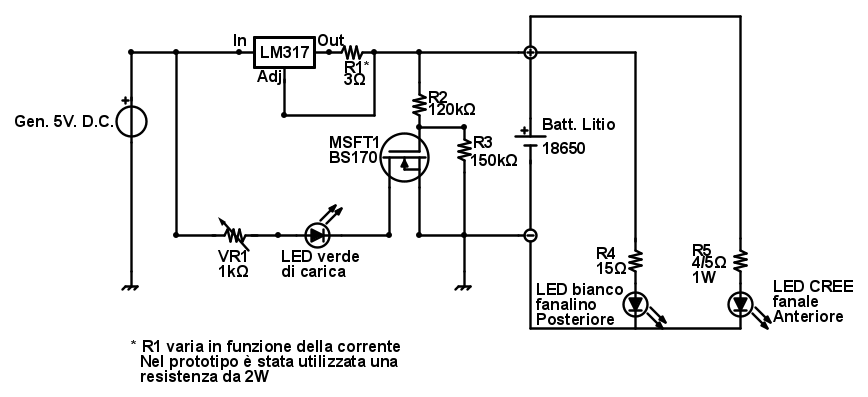

Oggi ho assemblato al volo, su un mille fori, un circuito di regolazione.
Praticamente ho seguito il suggerimento di richiurci e chiedo scusa all'Autore della discussione se non mi sono attenuto in modo stretto all'argomento, ma con qualche piccola modifica potrebbe anche essere adattato alle sue esigenze.
L’ingresso del regolatore è collegato ad un alimentatore da 5V 2A, tipo cellulare, per la ricarica in box della batteria attualmente utilizzata.
L’uscita del regolatore è collegata alla batteria 18650.
Alla batteria sono collegati i due LED, posteriore ed anteriore, limitati dalla rispettiva resistenza.
Il circuito emula un regolatore di corrente costante, ma considerata la poca differenza di tensione tra entrata ed uscita e la mancanza di un controller di fine carica, è stato dimensionato per poter erogare poco più di 0,4 Ampere sulla batteria scarica, per poi ridurre la corrente ed aumentare la tensione di soglia massima man mano che la batteria si carica. Raggiunta una tensione di poco inferiore ai 4,2V il dispositivo non carica più, erogando una corrente prossima allo zero.
Le resistenze sono da ¼ di W. fatta eccezione per R1 e R5.
Ovviamente se si inseriscono due batterie in parallelo si rende necessario modificare qualche valore ma è poca cosa.
Il mosfet dovrebbe avvisare mediante il led verde quando la batteria è carica. Utilizzo il condizionale perché non ho fatto in tempo a provarlo, dovrebbe funzionare ma darò conferma appena possibile.
Come si può notare, sono necessari pochi componenti e il tutto è richiudibile in uno scatolino tipo pacchetto di sigarette.
Devo ancora valutare dove fissarlo alla bicicletta ma l’intervento è prematuro dato che devo ancora verificare se ci sono suggerimenti da parte degli amici del Forum, considerato altresì che il circuito è un po’ spartano e potrebbe subire modifiche.
Allego lo Schema:

Gianni un solo suggerimento: dalle tensioni deduco che sono LiPo e non LiFe.
Sono batterie pericolosette, credevo si esagerasse finché non ne ho testate alcune di una e-bike, è quasi andata a fuoco e per spegnerla ho dovuto immergerla in acqua, correndo e quasi ustionandomi le mani.
L'unica correzione che farei senz'altro è impostare LM come regolatore di tensione e non di corrente, per evitare di andare oltre i 4,2V. In tal modo inoltre non servono modifiche se aggiungi celle in parallelo

E possibile, in effetti le mie litio sono di 2 tipi, un tipo, dopo la carica mantiene, a vuoto, la tensione di 4,2V, l’altro, scende sempre a 4V, anche se imposto il fine carica a 4,2V. Non mi riferisco ad un singolo esemplare per tipo perché in tal caso potrebbe trattarsi di un difetto, sono parecchi elementi per ogni tipo di batteria e le caratteristiche descritte si ripetono su ogni elemento dei due tipi.
Per quanto concerne il regolatore, ho verificato che senza carico raggiunge una tensione di 4,36V ma con la batteria collegata non supera mai i 4,18V, anche se tieni la batteria collegata per 10 ore.
Comunque, forse sottovaluto il problema pericolosità, ma teniamo presente che la corrente massima di carica supera di poco gli 0,4A. e il consumo massimo complessivo dei 2 led è di 0,3A. Vuoi dire che queste condizioni operative possono essere considerate pericolose? Se lo dici tu che sei esperto posso anche riporre fiducia in senso specifico ma qualche perplessità mi rimane…
In ogni caso potrei anche convenire di provare il LM come regolatore di tensione, anzi, per i pochi componenti che richiede potrei addirittura assemblarne uno a nuovo e tenerli entrambi, onde valutare pro e contro con più batterie in parallelo anche in modo ripetitivo.

Gianni, le LiFe a 4V non ci restano, credo siano tutte LiPO.
Vero, l'uso previsto non dovrebbe comportare rischi, ma usare un regolatore a corrente costante è di fatto un errore concettuale, sempre, se non c'è anche una regolazione di tensione.
Usa un LM impostato a 4,2V, otterrai anche cariche più efficienti nel caso di batterie scariche e (esempio) una discesa. E puoi evitare tutti i contorni (FET, LED di carica ecc) per risparmiare componenti.
Forse sarebbe più utile un circuito soglia per staccare la cella se uno dimentica il faro acceso. Magari non fa più luce (sotto i 2,6V circa i LED bianchi non si accendono) ma ti sovrascaricherebbe la batteria

Ma sventure a parte, ho comunque assemblato anche il regolatore di tensione. Quattro componenti, dato che la tensione d’ingresso proviene da un alimentatore già in continua e stabilizzato.
Purtroppo non funziona come speravamo in quanto con 5V. D.C. in ingresso eroga al massimo 2,26V D.C. Al contrario, per la corrente, ha erogato circa 2 Ampere con un carico fittizio da circa 1 Ohm.
Non ci siamo, evidentemente il rapporto tra tensione di entrata e uscita è troppo basso. Per poterlo far funzionare come dice richiurci ho dovuto alimentarlo a 7V D.C. ma per poterlo provare ho dovuto utilizzare l’alimentatore da laboratorio. Non ce l’ho un alimentatore fisso da 7V, ce l’ho da 12V. D.C. ma fa scaldare il LM317, oltre che lo stesso alimentatore…
