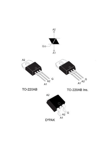

mario663 ha scritto:Foto Utenteelektronik ho provato anche con la provagiunzione dall tester esr nemmeno quello mi fa salire la lancetta tra A1 e A2 con il comune sull gate...!
hai provato con la lampadina

elektronik ha scritto:hai provato con la lampadina
No perché non só dove inteporla!

mario663 ha scritto: No perché non só dove inteporla!
guarda se così va meglio.

Messaggioda Foto Utentemario663 » 9 mag 2020, 21:39
Quindi necessito di un alimentatore a 12 V..?

Se la lampadina è da 12 V ti ci vuole un alimentatore da 12 V :mrgreen: :mrgreen:

Il fatto è che io avevo capito che la dovevo testare solo tra triac, lampadadina e tester!

Messaggioda Foto Utenteedgar » 9 mag 2020, 21:53
Sei distratto :mrgreen: :mrgreen: :mrgreen:
edgar ha scritto:E' un dispositivo da 65 A, potrebbe aver bisogno di correnti di carico abbastanza alte per rimanere in conduzione.
Se hai un alimentatore da 12 V e qualche ampere potresti provare a usare come carico una lampadina da auto da almeno 5 W e ripetere la prova portando i 12 V sul gate con una resistenza sui 200/300 ohm.
Alla fine con questa prova ha scoperto che l'SCR funzionava

edgar ha scritto:Sei distratto :mrgreen: :mrgreen: :mrgreen:
Io intendo in questo thread non è mai stato detto che si doveva usare i 12 V !
Poi di questa lampadina come faccio a sapere il polo positivo è quello negativo...? :shock:

Messaggioda Foto Utenteedgar » 9 mag 2020, 22:01
Ti avevo rimandato ad un thread attinente in [13] ma magari potevo copiare la parte interessante.
Ad ogni modo: se riesci a fare una prova come indicato, sai per certo se il TRIAC funziona o meno.
Le lampadine a incandescenza non hanno polarità

Messaggioda Foto Utentemario663 » 9 mag 2020, 22:06
Ok io ci voglio provare ma devo prima capire cosa devo fare....mi assicuri che A1 è l'anodo e l'A2 è il catodo...?
