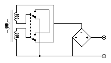

setteali ha scritto:Intanto discutendo su un probabile circuito a singola uscita, la costruzione del trasformatore potrebbe essere interessante farlo con un secondario con 3 prese e diversificate in corrente?
Ad esempio
>0-15VAC 10A
>15-25VAC 5A
>25-35VAC 3A
In linea di massima è una buona scelta ai fini della riduzione della dissipazione, se vuoi che la commutazione sia automatica bisogna prevedere un circuito con 2 o 3 relè con portata opportuna, mentre con due portate ne basterebbe uno.

Scusa Foto Utenteedgar, ma non capisco lo schema che hai postato.
Per diversificare tensioni e corrente, non si dovrebbe mettere in serie o parallelo i due avvolgimenti sul lato AC del ponte diodi?
Foto Utentelucaking

lucaking ha scritto:Cosa piu semplice sarebbe ridurre la tensione mantenendo la corrente disponibile invariata.
E' il caso dello schema che ho postato, che ho visto usare in alcuni alimentatori.

Ok, scusa ancora ma in quel caso io pensavo si facesse cosi:
Posso immaginare ci sia un motivo per cui lo hai disegnato cosi, ma ho bisogno di un aiuto.
Ci provo (siate clementi :D ): con il tuo schema nel caso si colleghi il riferimento alla presa centrale si usa solo mezzo ponte e si ha metà della caduta per effetto dei diodi?
