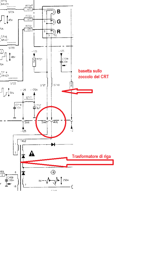

[29] Re: come capire che tensioni passano senza far danni?
Messaggioda Foto UtenteGeorgeMcFly » 20 set 2020, 14:38
Alex perdonami se non sono stato molto chiaro in qualche passaggio. Provo a spiegarmi meglio: quando si é guastato rimase la linea verticale luminosa e poi per via della puzza di bruciato e del rumore come di accartocciamento preferii spegnere subito. Riprovai a riaccenderlo una volta sempre quella sera, ricomparve solo la linea verticale e la puzza continuava al che per paura che si danneggiasse a oltranza lo spensi e lo accantonai.
Dopo 2 mesi quando l'ho ripreso alla riaccensione lo schermo era ed é anche ora direttamente e totalmente nero, niente più linea verticale luminosa o puzza di bruciato. La situazione di adesso insomma.
Ho avvicinato stamane la mano allo schermo e sì, sento il classico formicolio sotto la mano. Inutile dirti caro Alex che sei la mia unica speranza. Troverò un modo di disobbligarmi o ricambiare tanta disponibilità.
65 6
Messaggi: 119
Iscritto il: 13 set 2020, 18:18
[30] Re: come capire che tensioni passano senza far danni?
Messaggioda Foto Utentesetteali » 20 set 2020, 15:53
OK, ora cominciamo ad appurare le cose, per sdebitarti avrai tempo, la vita è lunga :D
Per prima cosa dobbiamo renderci conto se il CRT non si accende perché è interrotta l'alimentazione o ha il filamento interrotto.
Dal disegno che ti ho messo, vedi che è alimentato in CA (a 15.625 Hx ) da un secondario del trasformatore di riga , la sua tensione di alimentazione è di 6,3 V e 1 A circa.
Il sistema migliore è di provare nei vari punti con una lampadina da 6,3 V , a partire dalle saldature dei pin del trasformatore di riga, fin su allo zoccolo del cinescopio.
Se non hai una lampadina da 6,3 V, puoi arrangiarti con qualche lampadina più bassa di tensione e adattarci una resistenza, oppure puoi anche farlo con un led .
Puoi anche usare l'hommetro, individui i fili che vanno ai pin del CRT, togli la basetta con lo zoccolo e provi se c'è continuità su quei pin.
Poi provi continuità sui pin dello zoccolo ( non inserito nel CRT ) e anche qui ti deve segnare corto-circuito.
Intanto vediamo cosa trovi.
