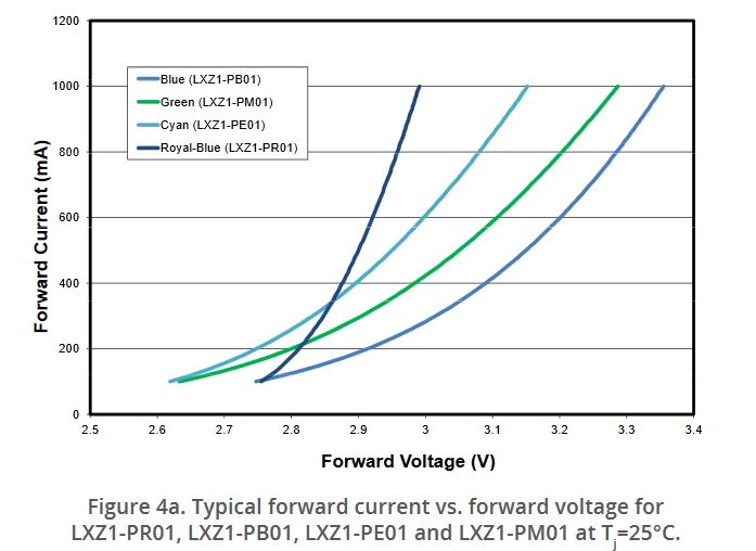

oibaf48 ha scritto:per calcolare la resistenza del led rosso, dove sulla scheda c'è scritto VF 1,9-2,5 , che tensione prendo in considerazione ?
Quella che ti aspetti di avere nelle tue condizioni d'utilizzo ;-)
La tensione cambia con la corrente che tu imponi al LED. In un buon datasheet (non la paccottiglia che si compra su Amazon o AliExpress) ci sono grafici di questo tipo:
Come vedi il LED blu può avere una caduta di tensione molto variabile a dipendenza della corrente.
(edit: vedo che parli di quello rosso, è lo stesso discorso, solo che è in un altro grafico, ormai ho fatto lo screenshot di questo e non ho voglia di cambiare :mrgreen: )

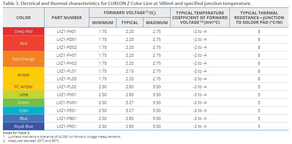

Un altro fattore importante è la temperatura. Come vedi sopra nella didascalia del grafico, questi valori sono validi a 25°C. Se sei all'esterno in inverno o in una sauna finlandese, la questione cambia.
Nello stesso datasheet c'è anche questa tabella:
La sesta colonna riporta il coefficiente di tensione in funzione della temperatura.
Facciamo un esempio concreto: vuoi usare il LED blu con una corrente di 400 mA all'esterno in inverno (T = 0°C).
Dal primo grafico leggi che a 400 mA e 25°C ti devi aspettare una caduta di tensione di 3.1 V.
Dalla tabella invece evinciamo che la tensione scende 3 mV per ogni °C in piú.
Nel tuo caso scendiamo di 25°C. La differenza di tensione è quindi (-25°C) * (-3 mV/°C) = + 75 mV
Sommando i due valori ottieni 3.175 V.
Usa questo valore nei tuoi calcoli.
