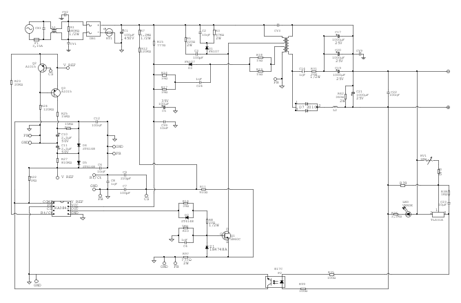

Buongiorno a tutti. Ho ricontrollato lo schema ed ho (spero) corretto gli errori. Almeno quelli gravi. C'era anche un collegamento invertito tra COMP e VRef.
In base a quello che ho capito ed ad alcuni video e schemi che ho confrontato, in particolare su uno in cui lo schema era quasi uguale (ma l'alimentatore erogava 10A max contro il mio che è da 6,5A, entrambi a 12V) ho tratto alcune considerazioni.
Penso che la R15 serva a limitare la corrente al Vcc all'accensione (resistenza di start-up?). Da datasheet la I di start-up dell'integrato è 0,45mA a 16V. Sto dicendo assurdità? Posso calcolare il giusto valore?
La R9 invece credo sia la resistenza di sensing e deve essere di valore estremamente basso. Nello schema che ho usato per il confronto venivano usate 2 resistenze in parallelo da 0,47ohm collegate al source di un K2645 che ha parametri leggermente superiori al mio 5N60C.
Ecco il mio schema

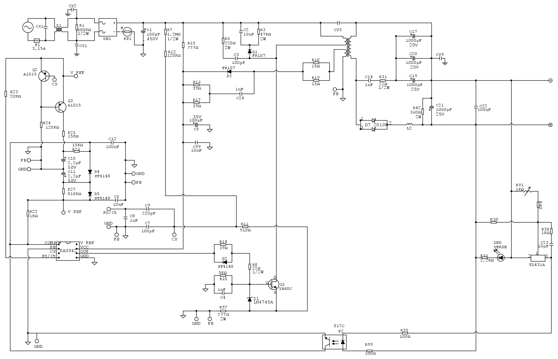

Messaggioda Foto UtenteIsidoroKZ » 8 mar 2021, 20:06
Alan18 ha scritto: mentre cerco altre soluzioni...
Mi sono perso, soluzioni per che cosa?

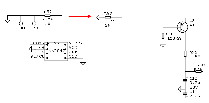

C24 adesso ha senso, resta ancora il fatto che FB non puo` essere collegato a ground. Anche la zona dei due transistori pnp non mi pare molto corretta. I condensatori in uscita, dalle parti di C18, non sono messi correttamente.
Si`, e`giusto. Con la tensione minima di ingresso deve essere in grado di far passare almeno 1mA per caricare il condensatore C5 sull'alimentazione. Se R15 e` troppo grande, il circuito non parte. Se e` grande parte con un certo ritardo. Se e` piccola scalda molto, se e` troppo piccola distrugge il circuito perche' porta l'alimentazione dell'integrato oltre al suo valore massimco accettabile.
Il convertitore accetta solo in ingresso 230V oppure lavora anche a 110V? Nel primo caso direi 220kΩ-270kΩ 1W, nel secondo caso 100kΩ-120kΩ, 2W.
Si`, R9 e` la resistenza di sense, deve essere del valore giusto, non estremamente basso. Per avere una resistenza di valore estremamente basso basterebbe un pezzo di filo! La formula per stimare il valore della resistenza l'ho indicata qualche messaggio fa, dove ho anche detto che cosa capita se e`troppo grande o troppo piccola.
Bene che hai messo il simbolo corretto per il ground, a questo punto non serve portare in giro ancora i collegamenti di ground, e scrivere che e` GND oppure collegato anche a FB, vedi qui sotto dove ho preso dei pezzi del tuo schema. Invece il pallino con scritto VREF va bene, indica dove viene portata VREF senza incasinare tutto con collegamenti che rendono illeggibile lo schema.
Misura per favore la resistenza fra il piedino 5 e il piedino 2 dell'integrato e riporta la misura. Quello switching e` un prodotto di uso generale o serve per alimentare qualche carico particolare?

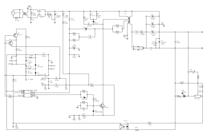

Messaggioda Foto UtenteAlan18 » 8 mar 2021, 21:17
IsidoroKZ ha scritto:Mi sono perso, soluzioni per che cosa?
No, intendevo soluzioni per scoprire i giusti valori di resistenza.
IsidoroKZ ha scritto:C24 adesso ha senso, resta ancora il fatto che FB non puo` essere collegato a ground. Anche la zona dei due transistori pnp non mi pare molto corretta. I condensatori in uscita, dalle parti di C18, non sono messi correttamente.
FB: ieri ho messo una foto del lato saldature e FB è proprio connesso a GND già dalle piste. Non so che dire. Tra l'altro in un video su youtube ho trovato uno schema con FB connesso a GND (se serve lo linko).
Transistor: mi sono accorto solo questo pomeriggio, dissaldandoli e controllando che non fossero guasti, che mi ero segnato i pin in ordine errato (svista madornale). Quindi effettivamente i collegamenti erano sbagliati. Ho provveduto a correggere.
C18: penso ti riferissi a C19. Comunque si, mi era sfuggito un collegamento verso L2 e D7. Sistemato anche questo.[/quote]
IsidoroKZ ha scritto:Il convertitore accetta solo in ingresso 230V oppure lavora anche a 110V? Nel primo caso direi 220kΩ-270kΩ 1W, nel secondo caso 100kΩ-120kΩ, 2W.
Solo 220 V.
IsidoroKZ ha scritto:La formula per stimare il valore della resistenza l'ho indicata qualche messaggio fa.
Devo un po' studiarmela quella formula e soprattutto capire se sono valori che posso misurare/calcolare. Servono strumenti particolari o basta il multimetro, datasheet ed una calcolatrice?
Sono contento che graficamente sia tutto più comprensibile. Grazie per tutti i consigli. In effetti mi sembrava un po' ridondante indicare GND ovunque, ma penso che servisse più a me per avere meglio sotto controllo i vari collegamenti.
IsidoroKZ ha scritto:Misura per favore la resistenza fra il piedino 5 e il piedino 2 dell'integrato e riporta la misura. Quello switching e` un prodotto di uso generale o serve per alimentare qualche carico particolare?
La resistenza tra pin 2 e 5 è 0. Infatti mi dà anche la continuità. Ogni tanto va a 0,1 ma penso sia lo strumento.
Questo alimentatore è per un uso generico. Penso sia anche abbastanza economico, niente di speciale.
Non mi mandate al diavolo, ma metto per l'ennesima volta il mio schema rivisto.
