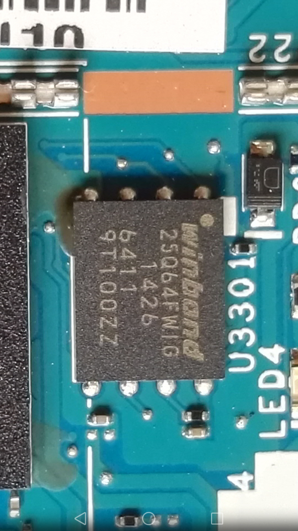

grazie Foto UtenteEtemenanki e Foto Utentevince59,
il chip e' questo:
i bios forniti da Lenovo stanno qui:
https://lnv.gy/3rRa9ju

Messaggioda Foto Utenteluxinterior » 21 apr 2021, 12:32
Segnalo solamente che il package ha il pad centrale potrebbe non essere facilissimo staccarlo
datasheet

Messaggioda Foto Utentevince59 » 21 apr 2021, 14:18
confermo il pad centrale,ma si può dissaldare tranquillamente usando accortezza e.... Kapton. Ho chiesto il modello ma mi riferivo al talblet non al chip...scusami.

Messaggioda Foto UtenteEtemenanki » 21 apr 2021, 15:47
Se si usa un preriscaldatore sotto la scheda, ci si lavora anche meglio (senza cuocerla ovviamente)

Messaggioda Foto Utentelodovico » 21 apr 2021, 18:34
grazie a tutti,
vi aggiorno:
ho il nuovo bios, che mi ha preparato il laboratorio di aditya...di cui sopra, per 10$ = 8.67eur pagati con paypal
gli avevo mandato il vecchio bios, ed il serial number come richiesto.
Stasera provo a scriverlo sul chip, vedremo se sara' necessario dissaldare o meno.
Vi faccio sapere come va.
Grazie!
Foto Utentelodovico
2.551 3 4 6
Messaggi: 3059
[26] Re: come mai succede questo?
Messaggioda Foto Utentelodovico » 22 apr 2021, 14:14
...sono riuscito a scrivere il bios,
rileggendolo ho riottenuto lo stesso file
Adesso ho messo il tablet sotto carica... stasera provo ad accenderlo :) e vi faccio sapere...

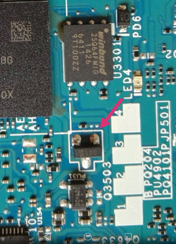

Messaggioda Foto Utentelodovico » 24 apr 2021, 12:26
niente da fare...
vi racconto come va:
mettendo il tablet sotto carica , appena collegato il cavetto USB, il led qui indicato lampeggia 3 volte (credo correttamente)
Questo la prima volta mi aveva dato un po di speranza che qualcosa funzionasse.
Invece dopo la carica, quando premo il tasto power, mi accorgo che il tablet si 'accende' solo dal fatto che si scalda.
Lo schermo rimane nero.
Si scalda molto, tanto che dopo un po finora l'ho 'spento' (tenendo premuto a lungo power) per timore che scaldasse troppo.
In particolare, ho visto che un componente diventa molto molto caldo, scotta....questo:
cercando sul web l'id stampato sopra ,(G21BN), si tratta di un regolatore di tensione.
questo componente diventa veramente molto caldo, tanto da riuscire a sciogliere un pezzettino di nastro adesivo che avevo lasciato sopra...
potrebbe essere lui guasto?
oppure il bios che mi ha passato l'indiano potrebbe non essere adatto?
qualche idea?
grazie!

Messaggioda Foto Utentevince59 » 24 apr 2021, 14:33
...il tuo "credo correttamente"...non va d'accordo con l'elettronica. Quei blink del led significano sicuramente qualcosa di specifico e va cercato sul manuale di servizio.
Che un regolatore ditensione scaldi ci sta...ma se scalda troppo non va bene (mio parere).
Se c'entra il BIOS?...non me la sento di espimere un parere.

Messaggioda Foto UtenteEtemenanki » 24 apr 2021, 14:49
Non e' che a saldare e dissaldare il winbond, si sia "leggermente fritto", vero ?
Se diventa cosi caldo c'e' di sicuro qualcosa che non quadra, o qualcosa in corto dopo il regolatore
Per i lampeggi quoto vince59, bisognerebbe trovare il manuale tecnico
Un'altra cosa da controllare sempre dopo aver saldato e dissaldato dei componenti come quello, e' di aver lavato via bene tutto il flussante, che non e' esattamente isolante del tutto, e molto spesso si infila anche sotto i chip intorno a quello su cui lavori (mi e' gia capitato proprio con i bios, dimenticato di pulire il flussante, notebook non andava, pulito tutto per bene e soffiato fino alla completa asciugatura, ricominciato a funzionare ... sono a volte piuttosto "schizzinosi" dati i segnali e le velocita' di comunicazione, quei chip)
