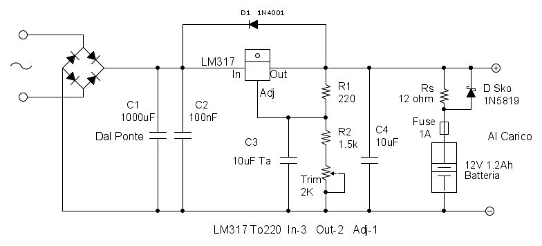

Attenzione che questo circuito può caricare una batteria ma non può contemporaneamente alimentare un carico.
Infatti, collegando un carico che assorbe per esempio 600 mA, senza la batteria, sulla resistenza Rs cadono 0,6 V, e sulla R1 altri 0,6 V (anziché gli 1,2 V a vuoto). La corrente che scorre su R1, R2 e il trimmer si dimezza, e si dimezza anche la tensione in uscita.
Se c'è collegata una batteria, sarà questa principalmente ad alimentare il carico, finché si scarica.
Collegando carichi più leggeri c'è comunque un abbassamento della tensione di ricarica della batteria, che tenderà così a scaricarsi.

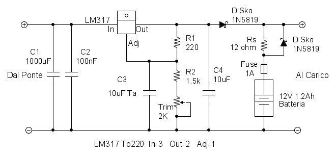

Consiglio di modificare il circuito così:
Utilizza solo un diodo Schottky in più, e non abbassa la tensione di alimentazione in funzione della corrente assorbita dal carico. La carica della batteria è equivalente a prima.
Il diodo Schottky in uscita dall'LM317 si potrebbe anche evitare di mettere, eliminando così una piccola dipendenza della tensione d'uscita dalla corrente e dalla temperatura. Il prezzo che si paga è un assorbimento di 5 mA quando manca la corrente, che scaricherebbe una batteria da 1,2 Ah teoricamente in una decina di giorni. Potrebbe non essere un problema se i black-out previsti sono molto più brevi, o se i 5 mA sono trascurabili rispetto al consumo del carico.
Se si toglie quello Schottky bisogna aggiungere un diodo tra l'uscita e l'entrata dell'LM317, e all'ingresso dev'esserci un abituale raddrizzatore o comunque un alimentatore che non soffre se da spento gli viene applicata una tensione sull'uscita:

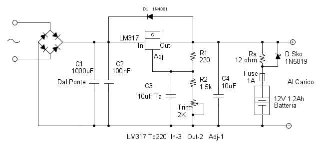

A questo punto vi chiedo quale di questi circuiti è il migliore per caricare una batteria tampone 12v 1.2A, E questo oppure uno degli altri schemi, se si quale, intanto ho corretto il circuito per adattarlo come suggerito
elektronik
7.800 4 6 7 - Master
- Messaggi: 3836
Quello da te indicato va bene se parti dal presupposto che l'alimentatore sia preciso in tensione. Sceglierei tra quello di Stefano o di Guido indipendentemente. Sono entrambi validi a mio avviso.
La differenza è che con quello di Guido potrà a ricaricare la batteria puoi alimentare un carico maggiore. Se però non ti interessa allora quello di Stefano va benone!
Condivido chi mi ha preceduto ma il regolatore del tuo circuito lo devi tarare comunque a 13.5V.

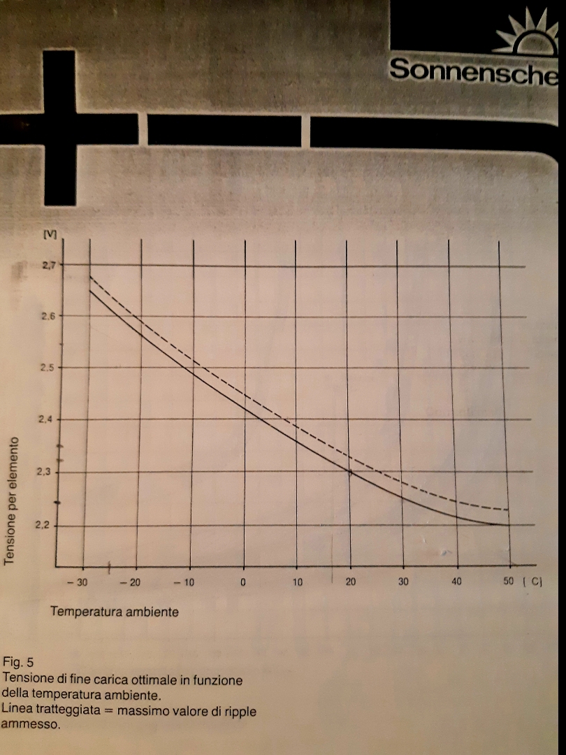

Ecco oggi stavo riordinando e mi è capitato in mano la mia "bibbia delle batterie ". Anni 80.
Questa è la tensione di fine carica per uso a cicli di una batteria a Pb-gel in funzione della temperatura ambiente.
Cito dal manuale Sonnenschein alle pagine seguenti :

Riassumendo 2.25 V/el a 20°C.
A 30 gradi presumibilmente potrebbero diventare 2.20 V/el

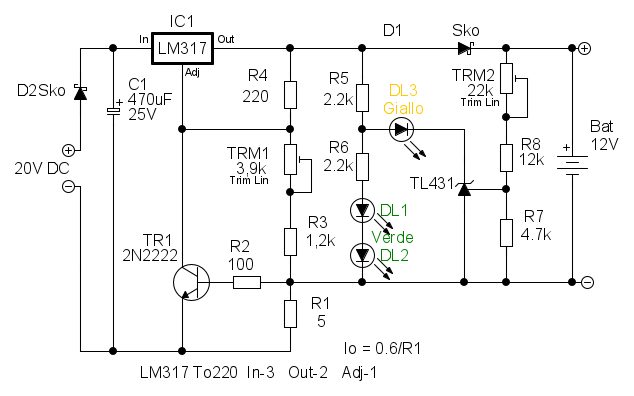

Se puo interessare da un'altra discussione è scaturita questa versione (piu completa) con limitazione di corrente e "volmetro" a due led.
stefanopc ha scritto:Se puo interessare da un'altra discussione è scaturita questa versione (piu completa) con limitazione di corrente e "volmetro" a due led.
Ciao Stefano, mi piacerebbe sapere come vanno tarati i trimmer, un caro saluto, Antonio
elektronik
- Messaggi: 3836
Ciao Antonio.
Il trimmer 1 regola la tensione di fine carica.
Il trimmer 2 regola la tensione di soglia oltre cui si spengono i led verdi e si accende il led giallo.
R1 serve a regolare la massima corrente di carica.
Nel caso di batteria in tampone ( o riserva) si potrebbe regolare la tensione di fine carica a 13.45V.
La soglia del led si potrebbe regolare a 13.3 V.
La cosa interessante è che il volmetro misura la tensione direttamente sulla batteria senza la caduta del diodo.
Nel disegno manca il fusibile di batteria che comunque serve sempre.
