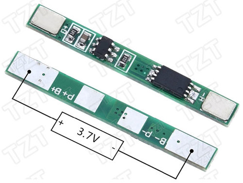

Premesso che ho lo stesso avvitatore a cui prima o poi sostituirò le batterie NiCd originali, andate da tempo, ho sostituito con una 18650 le due batterie NiCd di un avvitatore Bosch simile al B&D di cui si parla.
Ho usato una batteria 18650 di recupero da un pacco batterie di un laptop e ho ovviato ai problemi di protezione per carica/scarica eccessiva e cortocircuito con un circuito di protezione per celle singole come questo:
Protezione
Il circuito costa 4 soldi, stacca la batteria se la tensione della cella supera i 4,25 V, scende sotto i 2,4 V o in caso di cortocircuito. La corrente di carica o scarica per questo modulo è limitata a 2A (ne esistono anche di altri tagli). Avendo mantenuto il caricatore originale, che penso non possa fornire più di 200 mA, posso tranquillamente dimenticarmi di staccare il caricatore senza timore di fare danni.
Lo uso da un paio d'anni senza problemi.

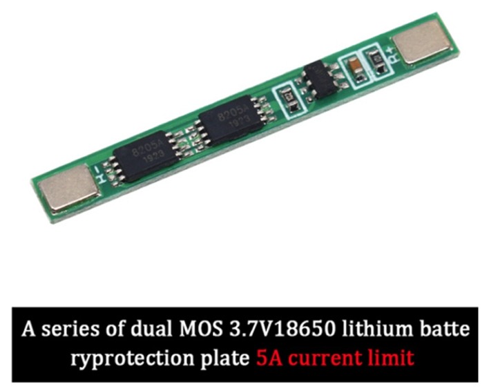

Messaggioda Foto Utentersa » 15 mag 2023, 12:57
Questo potrebbe andare bene? Porta 5A.

Messaggioda Foto Utenteedgar » 15 mag 2023, 14:26
rsa ha scritto:Questo potrebbe andare bene? Porta 5A.
Non conoscendo le caratteristiche della cella ho preferito il 2A. Per quello che costano puoi provare. Occhio che, a causa della tensione quasi doppia, l'attrezzo gira molto più velocemente e dà un bel contraccolpo (almeno col Bosch) quando arrivi a stringere la vite.

Messaggioda Foto Utentersa » 15 mag 2023, 14:29
Ma la portata in corrente di quei regolatori come si valuta? Se il regolatore fosse da 5A funzionerebbe anche con un ingresso da 250mA?

Messaggioda Foto Utenteedgar » 15 mag 2023, 14:39
rsa ha scritto:Se il regolatore fosse da 5A funzionerebbe anche con un ingresso da 250mA?
Quella è la corrente massima che puoi fornire in carica o prelevare in scarica dalla cella.
Puoi caricare a qualunque corrente, teoricamente il circuito ti lascerebbe caricare anche con 5 A.
In pratica, se non si vogliono danneggiare prematuramente le celle, è meglio usare correnti minori. 250 mA è una corrente ragionevole, impiegherai un tempo maggiore a caricare rispetto che so a 1 A ma, per un uso non professionale, (= senza necessità di ricarica veloce) direi che va più che bene
